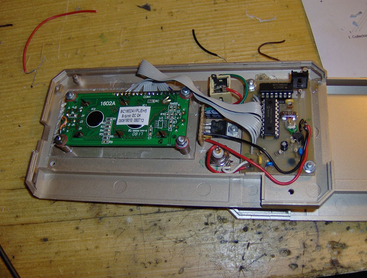

Gondolkoztam hogy mibe kéne beletenni, aztán mint a villámcsapás hogy hopp van 3 ilyen dobozom. Megyek ki mint akit üldöznek Hozom fel a dobozt, LCD bele elfér. akkor semmi gond. Megnézem a panel elfér-e. Minden belefért.
Akkor kezdődhet a munka.
És ez eredmény ez lett.
Hát igen. Akinek nincs lehetősége dobozt venni, gyűjti az ilyen "hulladékot"

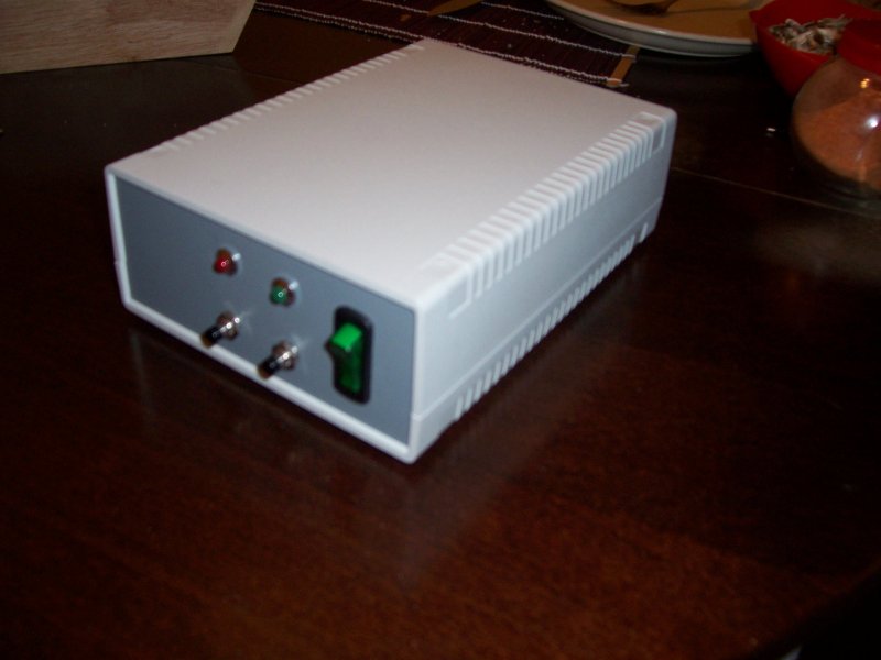

Elkészültem az Ictboy féle reflow kemence vezérlő bedobozolásával. Hamarosan tesztelem a "kemencémet". Tapasztalatokat szívesen írok.
(#) zolika60 válasza Magor hozzászólására (») Aug 19, 2009 /
Jól néz ki. Szép munka, bár a dobozban bőven maradt hely akár bukfencet vetni is. Ami nem baj, az esetleges későbbi fejlesztéseknek így lesz hely. Gratulálok hozzá.
(#) zolika60 válasza zoly15 hozzászólására (») Aug 19, 2009 /
Belül szép profi nyákok ezért ne vedd bántásnak de a dobozolás nagyon amatőr. Sok csavarfej és az a girbe-gurba kivágás a kijelzőnek nem nagyon esztétikus. Ne hanyagold el a dobozolást se, mert egy igen szép profi munkát tesz amatőrré. :yes:
(#) zoly15 válasza zolika60 hozzászólására (») Aug 19, 2009 /
A kivágás görbe, azt elismerem, beleszaladt a reszelő.
De nekem kifejezetten tetszik ha látni a csavar fejét.
Kinek mi tetszik...

(#) peterpan válasza zoly15 hozzászólására (») Aug 19, 2009 /
Hát....a doboz kicsit bezavar, ennyi csavarhoz kisebb doboz is elég lenne
(#) idlob válasza Magor hozzászólására (») Aug 19, 2009 /
6 db csavar nem a világ vége, és tényleg csak ott van ahol funkciót tölt be, szerintem ez egész jó. Süllyesztett eloxált csavarokat meg nem minden sarki boltban kapsz.
(#) zolika60 válasza idlob hozzászólására (») Aug 19, 2009 /
Nem bántási szándékkal írtam amit írtam. Nekem amatőr hangulatú a sok csavarfej. Nem szükséges látszaniuk. Egyébként bármilyen csavarhoz hozzá lehet jutni manapság igen könnyen. Nekem például több kilónyi mindenféle gyűlt össze az évek alatt.

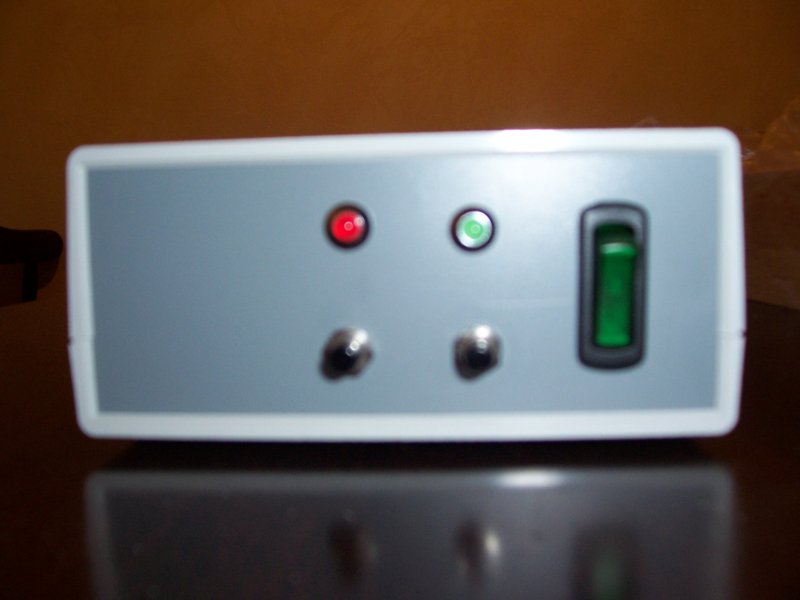

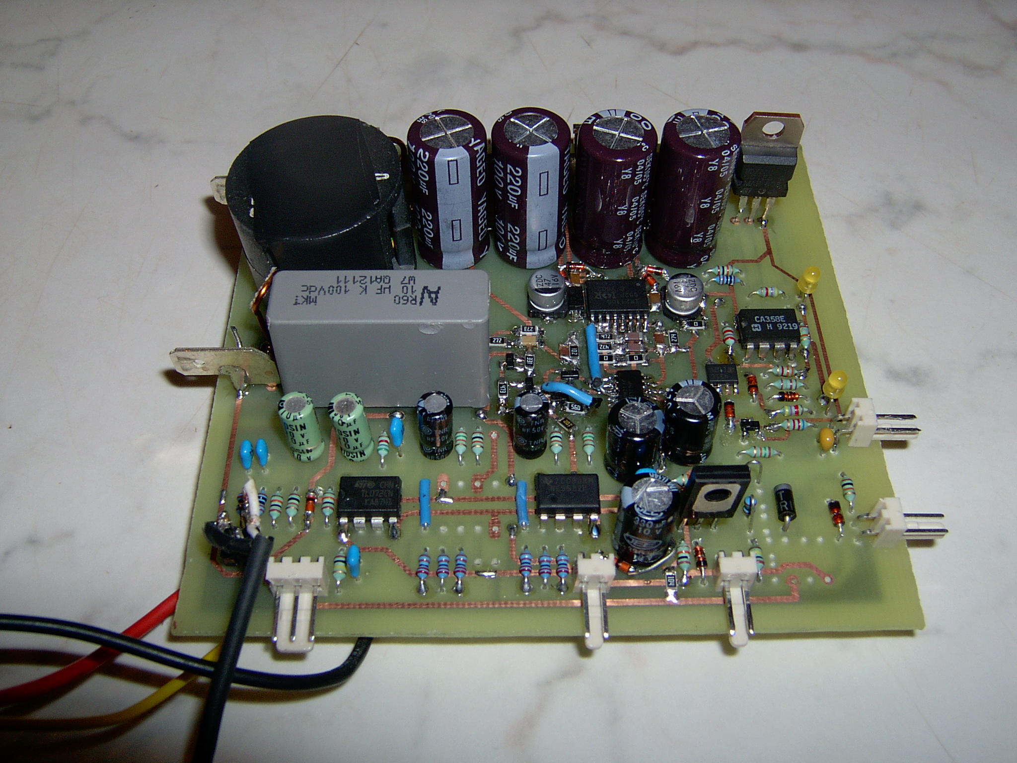

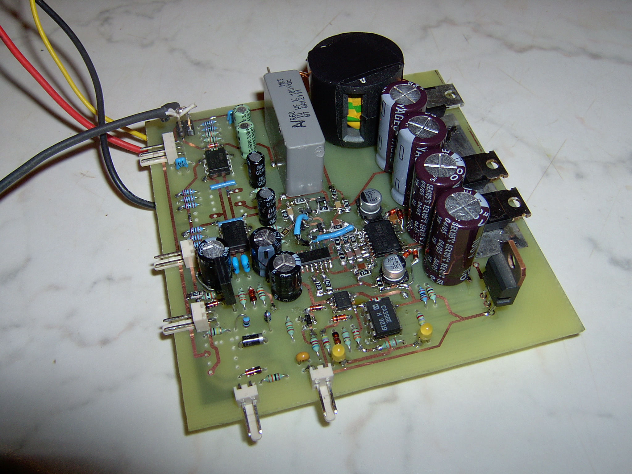

(#) cimopata hozzászólása Aug 19, 2009 /
Üdvözletem!
2hát tervezés és kísérletezgetés után talán kijelenthetem , elkészültem a legújabb projektemmel, egy PWM (Class-D) szubvégfok beta verziójával.
Előerősítő:Sztereó bemenőjelet fogag, fix 180Hz-es vágás 24dB/D, potis hangerőszabályzás, fázisfordítási lehetőség, hídbakötéshez szükséges ellen fázisú jel előállítás.
Végfokról: 50Khz-es kapcsolófrekvenciával, variálható terhelőimpedanciák 2-8Ohm, tápfesz kb. +/-30-80V-ig.
Védelmek: hővédelem, rövidzár, túlterhelés, túlfesz, alacsonyfesz., DC elleni védelem. Ezenkívül beépített relémeghajtás a hangszóróhoz.
Eddigi tesz, megfelelő táp híján 30W, remélhetőleg legalább a 10x-ét tudja, de erről még nem inkább nem nyilatkozom. (Mindenesetre fel van készítve rá)
Melegedése 30W-on eddig nulla.
Nagyobb teljesítményteszt az elkövetkező napokban.
Hallásra tökéletes hangja van.

(#) vicsys válasza cimopata hozzászólására (») Aug 19, 2009 /
Cimo!
Ez megint elég dúúrva lett! Tettszik! De jó lenne vakteszten leszeánszolni...
(#) MaSTeRFoXX válasza cimopata hozzászólására (») Aug 19, 2009 /
Hát gratula, minden elismerésem! :kalap: Főleg ha normál tápról is jól fog működni. (Meg lehet hogy érdekelni fog, mert nem fogtam végül bele az uCD-be)
Mennyire használtál benne speciális FETeket?
