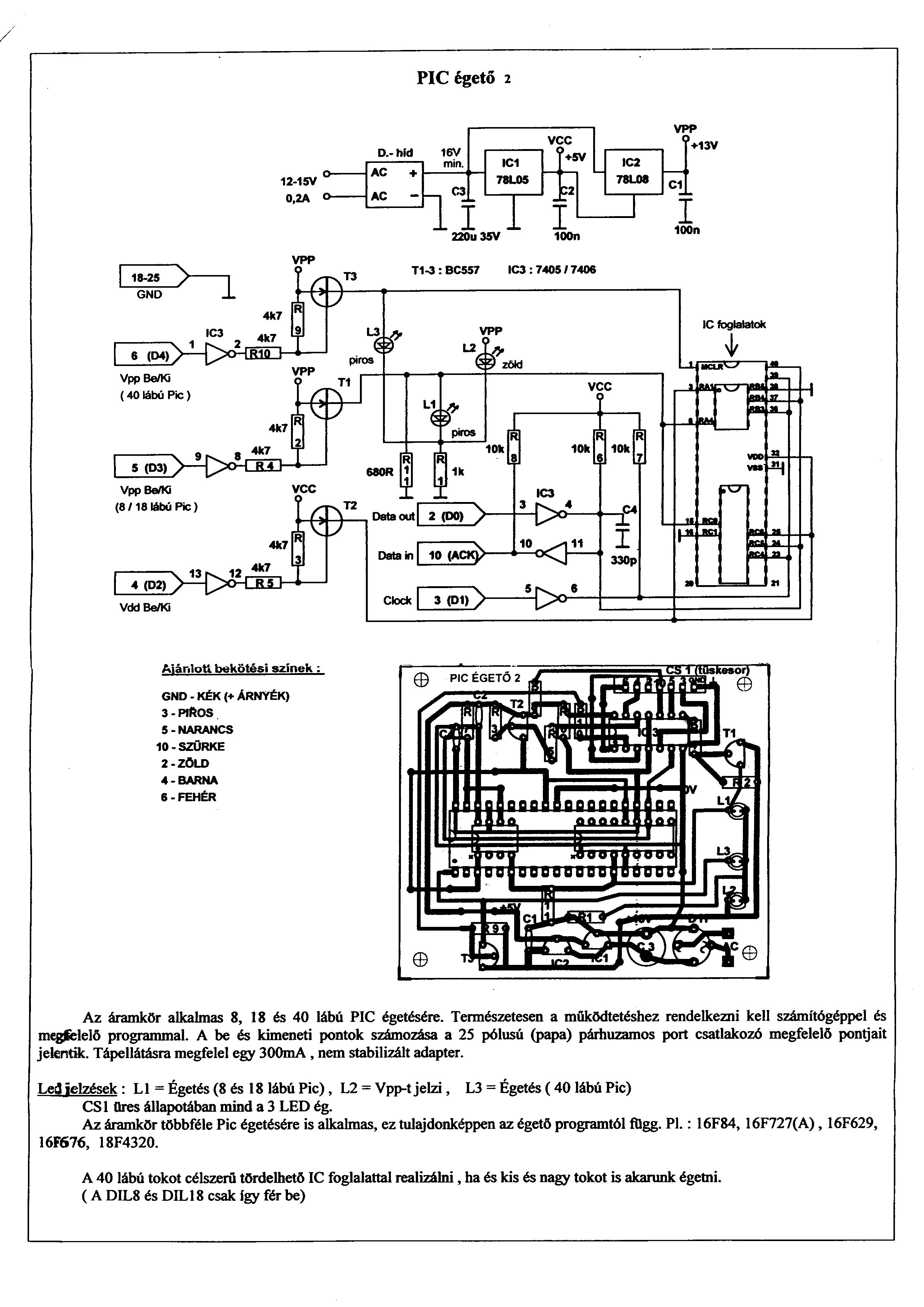

az lenne az első kérdésem hogy az égetőm milyen tipusu és milyen programot ajánlanátok hozzá ja és milyen pic-et ami olcsó és többször égethető
![]() ![]() ![]() előre is köszönöm ![]() ![]() ![]() ![]()
Ez egy Propic2 kompatibilis égető. Egyoldalas nyákkal. Szuper. Égető program: WinPIC. Az IC-Prog is jó, de szvsz a WinPIC jobb.
Olcsó PIC-et ajánlani? 16F818, 12F629, 16F84A A többször programozhatóak az F-es szériák. 12F* 16F* 18F*.
