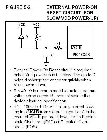

(#) Stakypot hozzászólása Okt 14, 2006 /
HElló
Szerintetek jó-e a kapcsolás????
Igazából azt nem tudom hogy az /MCLR/VPP lábal mit kell csinálni, hogy kell beállítani??
Ja és a T0CKI láb mit csinál azt is be kell kötni?
Előre is köszi a válaszokat!
(#) Frankye válasza Stakypot hozzászólására (») Okt 14, 2006 /
A T0CKI láb a külső órajel-bemenet. Adatlap szerint:
„if not in use, to reduce current consumption.”
Az MCLR-t javaslom, húzd fel a + tápra, egy 1K-s ellenálláson át.
(#) Stakypot válasza Frankye hozzászólására (») Okt 14, 2006 /
Helló
MEgtaláltam az adatlapjában hogy hogy kell beállítani a reset lábat! De többféle megoldás is van...
mellékeltem, mert németül tudok csak, angolul nem!
Egyébként azon gondolkoztam, hogy ez a reset azt csinálja ha mi bekapcsoljuk a mikrokontrollert akkor a program előlről kezdjen el futni???
Válaszokat előre is köszi!
