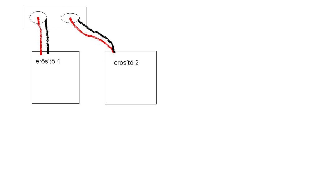

(#) Directors hozzászólása Aug 27, 2009 /
Így van bekötve a jelkábel és így durrog az erősítő.Olyan 0,5 másodpercenként.
A piros a jel a fekete az árnyékolás(GND)
Természetesen van közötte potméter is de azt nem rajzoltam be mert az jól van bekötve.Külön,külön tökéletesen működik mind a kettő panel.
Valami ötlet,hogy miért lehet még mindég rossz?
(#) CIROKL válasza Directors hozzászólására (») Aug 27, 2009 /
Szia ! Ez a te problémád : földhurok , ha tudnál értékelhető képet föltenni az alkotásról akkor talán több szem többet lát ? Talán a képről fölfedeznénk valamit ! Most csak a két végfok ami okozza ezt vagy netán még mindig rajta van a hangszin is ?
(#) Directors válasza CIROKL hozzászólására (») Aug 27, 2009 /
Nincs rajta a hangszín.Mondtátok,hogy a hangszín ne legyen bekötve és úgy is tettem.
(#) vendelkiraly válasza Directors hozzászólására (») Aug 27, 2009 /
Rajzold be erre a képre, hogy mi van nálad máshogyan kötve, egészítsd ki, talán abból már tudunk következtetni. A bemenetre mit kötöttél? Milyen hangforrásod van, próbáltad más hangforrásssal is?
