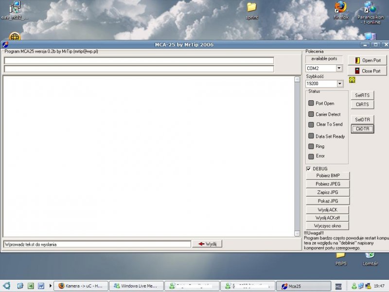

Sikerült leszednem a programot szerintem te ezt mondtad hogy töltsem le. Be kellett jelentkezni de megoldottam.Ezzel elvileg csak rákötöm a gépre és látom amit a cam lát?

(#) Stadi válasza borvendeg hozzászólására (») Aug 30, 2009 /
Nem. Ahol letöltötted, fölötte vannak screenshotok. Ott meg is van számozva, melyik gombokat kell nyomogatni. A program tulképp egy soros terminál, kiegészítve azzal, hogy a bejövő adatokat el lehet menteni JPG-ben. Már amennyit megállapítottam a képek alapján, mivel egy kukkot sem értek lengyelül.
(#) borvendeg válasza Stadi hozzászólására (») Aug 30, 2009 /
Azt a programot töltöttem le ami ott a fórumban is ki van fényképezve tettem is fel képet.
Én meg azt a képet néztem, amit csatoltál. Olvasd el még1x amit írtam. Ott van a fórumban képen!, hogy hogyan kell használni.
De akkor ha megvaeszem a camot és rákötöm a gépre ezzel a progival tudom használni?
ez nagyon tetszik

Szóval aban kérnék segítséget hogy itt a programban amit letöltöttem 19600baud-ot kell átviteli sebességnek beállítani(a linkelt fórumon a képeken a második lépésként van jelölve) szóval itt baud van megadva de ha rádió adó vevőt akarok venni ott kbs-ben van megadva az átviterli sebesség. A két mértékegység közötti összefüggést legyen szíves mondja meg nekem valaki.
Wikipádián találtam egy leíréást de számomra eléág zavaros.
