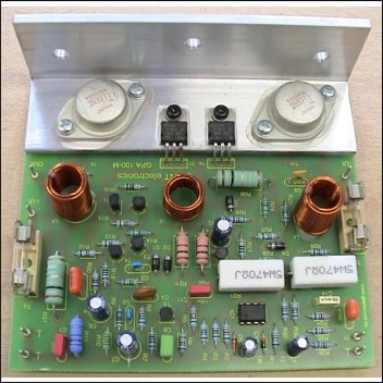

Sziasztok.Nekem van egy quad 405-söm és az a baj vele hogy torzít nagy hangerőn, az erősítő 2*40v-ot kap én már átnéztem mindent de nem tudom hogy mi lehet a baj A válaszokat előre is köszönöm
(#) SALáta válasza bendoroland hozzászólására (») Aug 13, 2009 /
Nem hajtod túl? Nem lép be a védelem? Esetleg ha van hangszóróvédő? Ha belép a külön hangszóróvédő akkor a relé gyorsan fel le kapcsolgat, ilyen nekem már volt.
(#) bendoroland válasza SALáta hozzászólására (») Aug 14, 2009 /
Nincsen hangszóróvédelem. Ja és kis hangerőn tisztán szól!
(#) CIROKL válasza bendoroland hozzászólására (») Aug 14, 2009 /
Szia ! Mit értesz nagy hangerőn, mert 2*40 volttal ne is várj csodát ! Ezzel a tápfesszel olyan 40Watt környékén muzsikál az eleve nem is lehet egetrengető hangerő ! Több mint valószinű túlvezérled a bemenetét és aztán az a torzítás . Túlvezérelt bemenetnél igen csak beindul a védelem és akkor elég szépen négyszögesít ám !
(#) highand válasza CIROKL hozzászólására (») Aug 14, 2009 /
2*40 V-ról 8 ohm-on is tudnia kellene 80W-ot.

(#) otlm válasza bendoroland hozzászólására (») Aug 24, 2009 /
A quadban van beépített túláram védelem, valószínűleg ez idő előtt behatárol. Leggyakrabban a 0,09 ohmos huzalellenállás hevenyészett beállítása miatt szokott ez előfordulni, de más oka is lehet.
Próbára kiiktathatnád a védelmet és nézd meg hogy akkor is torzít-e.
