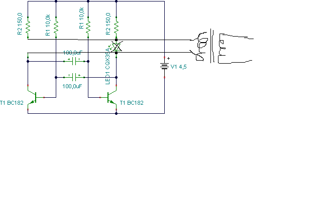

Nem akartam új témát nyitni, jó ez. Csak annyi lenne, hogy kéne egy kapcsolás, ami a kb. 5 voltot megszaggatja annyira, hogy tudjam transzformálni. Elmondom mire kell. Van egy saját készítésű távirányítós hajóm. Maga a távirányító chip megy úgy 5 voltról. Van egy számítógéppropim ami jó lenne, csak az a gáz, hogy nem elég neki az 5 v. Beleteszem a vízbe és már le is áll, vagy nagyon-nagyon lassan pörög. Az kéne, hogy a 4 db sörbakötött aksi (4,8 v) ami lead egyenáramot meg kéne szaggatni és transzformálni úgy 13-14v-ra. Már csináltam egy mechanikus szaggatót, csak az a kár, hogy nem bírta sokáig mert kopott a rugó meg minden, nagyon nehéz, és eszméletlenül hangos. Gondoljátok el 40-50-szer "üt" egy másodpercben . Na valami elektronikus kapcsra gondoltam ami egyszerű és elég könnyű. Előbbi hozzászólásokban olvastam, az astaillal a szaggatást, de az nem jó mert félszinusos, és ezért csak a fél feszültséget adná, vagy nagyon trafót kéne gyártani. Na, nagyon szépen megkérlek titekte, hogy valami elég kevés alkatrészből álló "szagató"nak kéne a kapcsrajza, vagy egy egész inverter is jó. A Rajzokat köszönöm.
Szaggatónak legegyszerűbb egy 12V-os kommutátoros motort használnod.Hidd el,a hatás nem marad el. Mi ugyan ezt csináltuk csengőreduktorral, laposelemmel és aszem walkman motorral.
Olvastam hogy astabillal is meg lehet csinálni a szggatót. Szerintetek ez működne? (mellékeltem) Kicsit gagyi a rajz, de az a tekercs egy trafó akar lenni.

Az utóbbi napokban bróbálgattam egy astabil billenőkörrel váltóáramot csinálni de sohogy sem tudom összehozni az 50 hzet a transzformáláshoz. Esetleg nem tudtok egy olyan egyszerű kapcsolást ami képes erre és nincsének benne ICk stb Köszi a válaszokat
Egy kéttranzisztoros astabil multivibrátor bázisán levő RC tag időállandójának állításával tudod beállítani a frekvenciát.
f = 1/2ΠRC Az astabilt nem érdemes teljesítmény tranzisztorokkal megcsinálni, bár lehet, mert a teljesítmény tranzisztoroknál az alacsony értékű bázis ellenállások miatt nagy kondenzátorok szükségesek. Meg azért sem jó, mert akkor a frekvencia is terhelés függő lesz. A jó megpldás két tranzisztoros astabil, + telhesítmény tranzisztor a trafó kapcsolgatására. Akár szimpla, de jobb megoldás az ellenütemű. Egyébként az astabilt válthatod ki LM555 -el megfelelő frekvenciára beállítva. A számoláshoz a segédprogrammok között találsz számoló progit. A hozzászólás módosítva: Ápr 7, 2015
