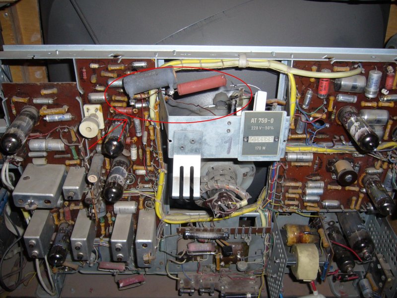

Szenvedek én még egy csöves jószággal is... szakadt volt egy nagyteljesítményű Remix,hogy kipróbáljam rövidre zártam és bekapcs... felfűtött beindult.. kép hang tökéletes.. minden oké és kikapcsoltam,majd szereztem bele egy ugyanolyan értékű és teljesítményűt.. beforrasztottam. Bekapcs erősen izzik a PL504 és PY88-is,majd második próbálkozásra PL504,PY88,DY86 nem fűt... a fűtés látszólag a PCL85-tel kezdődik,majd a képcső nyaka is felfűt,viszont 2 cső az EF80 és PCF200 nem izzik,vagy csak olyan kevés fűtőfeszt kap hogy nem is látszik,fél perc és egy cementtel borított 100ohmos Remix felfortyan,tűzforró lesz,és egy a képen látható 33kohmos ellenállás vörösizzásban leold.... megnéztem a DY86-nak is lerohadtak a forraszai,azthittem hogy az okozta a galibát,aztis visszaforrasztottam (,remélem hogy jól

Először is a Mátrában mérd ki a sortranyót. A primernek olyan kis értékűnek kell lennie, a nagyfesz szokott nagyobb ellenállású lenni. és mint ahogy írták is a mátráéban benne van az egyenirányító dióda, így azt nem tudod kimérni. Szerintem ott valami más gond lesz. A csövesről: Milyen értékű ellenállást cseréltél és kb hol van ez? A PL és a PY hogy izzik, Az anódja, vagy a fűtése izzik túlságosan? Az összes csőnek fűteni kellene, mert sorba vannak kötve. Ha egy rossz, akkor a többi sem megy. Pontosan milyen típusú tv ez?
Szia ez egy 1970-es Orion Oretta (AT-759-0) egy 240ohmos 30W-os-at cseréltem egy 40W 250ohm-ra (3-at kötöttem sorba egy 20W-os 180ohm-egy 16W-os 30ohm és egy 5W-47ohm) nagy cementtel boríttott volt.Nemtudom de a PL504 alja is lángolt.. szinte
Ez így nem jó. ha sorba kötöd ,akkor a teljesítmények nem adódnak össze. Ilyenkor a legkisebb teljesítményűvel egy értékű lesz. Csak párhuzamos kötésnél adódik össze a teljesítményük. Szerezz bele egy megfelelőt. Ha az aljánál izzott nagyon a PL, akkor valamelyik cső fűtésénél gond lehet. Az a baj, hogy nem találok hozzá rajzot, mert akkor egyből látnám mi hogy van.
Szerinted akkor próbáljam ki esetleg csak azzal az egy 20W-os 180ohmos-al? Bár a harmadikat csak ma tettem bele,így csak a 2 volt(20W,16Wsorban) tehát akkor ahogy mondod 16W,lehet hogy azis kevés volt ...
Szerinted miért izzik olyan betyár módon az az alsó ellenállás? Honnan kapja azt a sok kakaót? ![]()
Néztem más tv kapcsolását, ott is van egy nagyteljesítményű ellenállás a fűtéssel sorban. Lehet, hogy amikor kipróbáltad anélkül ,akkor tönkrevágta valamelyik csövet(csöveket) és most azok fűtése zárlatba ment át és azért izzik a PL is annyira. Kipróbálhatod azzal a 20W-ossal is csak simán. Ez állítaná be a csöveken elvileg a 300mA-es fűtőáramot.
Na igen a PL500-nak lőttek is,mert másnap mikor beforrasztottam ezeket már az istennek se akart semmit csinálni,kivettem ,megmértem és szakadt volt... egy Vidi Tv-ből tettem át egy PL504-et azthiszem a kettőt lehet egymással cserélni igaz? Szóval lehet hogy zárlatos valamelyik... aztis megtudom mérni multiméterrel? Az azt jelenti hogy 4-es 5-ös láb közt rövidzár van?
Hello. Én úgy tudom,hogy a DY nincs bent a többi cső fűtésláncolatában,hanem közvetlen pár menet rá van tekerve a nagyfesz vasmagjára (persze gyárilag) és onnan kapja a fűtést,de ez csak akkor működik,ha már van nagyfesz. Üdv (de ez csak a DY-ra vonatkozik)
A nagy ellenállást előbb pótolni kellene. lehet párhuzamosan kötni 2db 560 Ω-ost is. Mivel a hálózati fesz alapból magasabb és a csöveknek jó lenne, ha megmaradna a 300mA-es fűtőáram, így nyugodtan lehet egy picit nagyobb értékű. Igen a PL teljesen csereszabatos egymással. A többi csövet meg ahogy írtad úgy kellene megmérni, de nem lesz egyszerű, mert alapból is kicsi az ellenállása. Most így fejből nem tudom mennyi, de sok eltérés nem lesz a zárlatos és a jó között. de egy próbát megér.

Az egy hőfüggő ellenállás, aminek a szerepe a bekapcsoláskor hideg fűtőszálú csövek megvédése a túl áramtól. ha bemelegedett, lecsökken az ellenállása.
Namost a rajta feltüntetett ellenállás - értékről nem lehet tudni ilyen régi készülék esetén, hogy a hideg vagy a meleg ellenállása. Lehetséges hogy a meleg ellenállásnak megfelelő értéket tettél bele és ezért izzik a fűtőszál erősebben. De az is lehet hogy felfűtötték a képcsövet, ami gyakori dolog volt annak idején, kikötötték a képcsövet, a fűtőveztékeket rövidre zárták, hogy a töobbi cső kapjon fűtést, majd a gyyenge képcsövet külön trafóról egy picivel magasabb fűtőfeszültséggel járatták. Ebben az esetben már eleve nagf yobb aq fűtőáram, mivel kiesik a képcső fűtése. A sorvégcsőnek nem az anódja ízzik véletlenül? mert szokott olyat is csinálni ha valami gixer van a sorvégfokban. a DY nagyfeszegyenirányító valóbban a sorkimenőre tekert pár menetes tekercsről kapja a fűtést, mivel a soros fűtőkörbe kötve egy belső zárlat, vagy átütés esetén könnyedén rákerülne a nagyfesz a tv egyéb részeire is.
sőt! A DY csövek közvetlen fűtésüek, tehát a katód galvanikus kapcsolatban van a fűtőszállal, vagyis maga a fűtőszál a katód. tehát üzemszerüen is nagyyfeszültség van a fűtőszálon, ezért sem lehet a soros fűtőkör része ez a cső.
Ilyen esetben célszerű végignézni a fűtőkörben a csövek közt lévő, testelő, hidegítő kondikat átnézni. ha azok közül az egyik zárlatos, azon át záródik a fűtőkör. Ez magyarázhatja a PL504 erős izzását, mivel az álltalában a fűtőkör elején szokott lenni.
ezek a kondik, a csövek közt vannak egyik lábuk az egyik fűtéskivezetésre (novál csőnél 4-5 láb), míg a másik a testre, sasszira van kötve. Erre utalhat a szakadt ellenállás is, mivel a zárlat miatt megnövekedett a fűtőáram. A DY 86 azért nem fűt, mert a sorvégfokozat, (lehetséges hogy a fűtőkör kibája miatt) nem üzemel, és a DY86 a sorkimenőről kapja a fűtést. Ha ez a cső nem fűt akkor tuti nem megy a sorvégfokozat.
