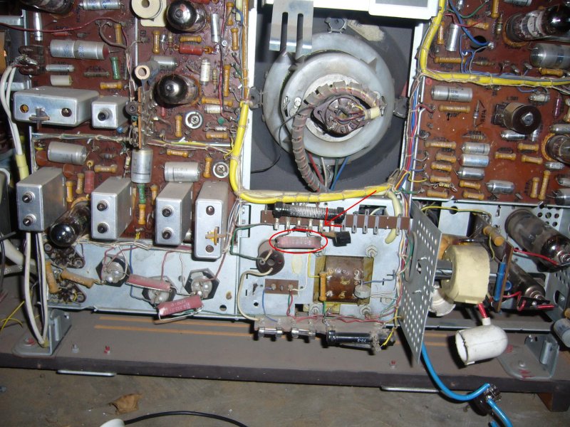

Szia ez egy 1970-es Orion Oretta (AT-759-0) egy 240ohmos 30W-os-at cseréltem egy 40W 250ohm-ra (3-at kötöttem sorba egy 20W-os 180ohm-egy 16W-os 30ohm és egy 5W-47ohm) nagy cementtel boríttott volt.Nemtudom de a PL504 alja is lángolt.. szinte
(#) Ricsi89 válasza küzmös Gergely hozzászólására (») Szept 8, 2009 /
Ez így nem jó. ha sorba kötöd ,akkor a teljesítmények nem adódnak össze. Ilyenkor a legkisebb teljesítményűvel egy értékű lesz. Csak párhuzamos kötésnél adódik össze a teljesítményük. Szerezz bele egy megfelelőt. Ha az aljánál izzott nagyon a PL, akkor valamelyik cső fűtésénél gond lehet. Az a baj, hogy nem találok hozzá rajzot, mert akkor egyből látnám mi hogy van.

Néztem más tv kapcsolását, ott is van egy nagyteljesítményű ellenállás a fűtéssel sorban. Lehet, hogy amikor kipróbáltad anélkül ,akkor tönkrevágta valamelyik csövet(csöveket) és most azok fűtése zárlatba ment át és azért izzik a PL is annyira. Kipróbálhatod azzal a 20W-ossal is csak simán. Ez állítaná be a csöveken elvileg a 300mA-es fűtőáramot.

A nagy ellenállást előbb pótolni kellene. lehet párhuzamosan kötni 2db 560 Ω-ost is. Mivel a hálózati fesz alapból magasabb és a csöveknek jó lenne, ha megmaradna a 300mA-es fűtőáram, így nyugodtan lehet egy picit nagyobb értékű. Igen a PL teljesen csereszabatos egymással. A többi csövet meg ahogy írtad úgy kellene megmérni, de nem lesz egyszerű, mert alapból is kicsi az ellenállása. Most így fejből nem tudom mennyi, de sok eltérés nem lesz a zárlatos és a jó között. de egy próbát megér.

Az egy hőfüggő ellenállás, aminek a szerepe a bekapcsoláskor hideg fűtőszálú csövek megvédése a túl áramtól. ha bemelegedett, lecsökken az ellenállása.
Namost a rajta feltüntetett ellenállás - értékről nem lehet tudni ilyen régi készülék esetén, hogy a hideg vagy a meleg ellenállása. Lehetséges hogy a meleg ellenállásnak megfelelő értéket tettél bele és ezért izzik a fűtőszál erősebben. De az is lehet hogy felfűtötték a képcsövet, ami gyakori dolog volt annak idején, kikötötték a képcsövet, a fűtőveztékeket rövidre zárták, hogy a töobbi cső kapjon fűtést, majd a gyyenge képcsövet külön trafóról egy picivel magasabb fűtőfeszültséggel járatták. Ebben az esetben már eleve nagf
yobb aq fűtőáram, mivel kiesik a képcső fűtése.
A sorvégcsőnek nem az anódja ízzik véletlenül? mert szokott olyat is csinálni ha valami gixer van a sorvégfokban.

Ilyen esetben célszerű végignézni a fűtőkörben a csövek közt lévő, testelő, hidegítő kondikat átnézni. ha azok közül az egyik zárlatos, azon át záródik a fűtőkör. Ez magyarázhatja a PL504 erős izzását, mivel az álltalában a fűtőkör elején szokott lenni.
ezek a kondik, a csövek közt vannak egyik lábuk az egyik fűtéskivezetésre (novál csőnél 4-5 láb), míg a másik a testre, sasszira van kötve. Erre utalhat a szakadt ellenállás is, mivel a zárlat miatt megnövekedett a fűtőáram. A DY 86 azért nem fűt, mert a sorvégfokozat, (lehetséges hogy a fűtőkör kibája miatt) nem üzemel, és a DY86 a sorkimenőről kapja a fűtést. Ha ez a cső nem fűt akkor tuti nem megy a sorvégfokozat.
