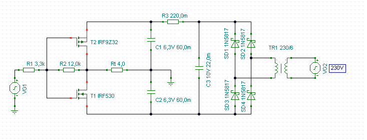

Sziasztok! Nincs egy egyszerű, FET-es erősítős rajzotok, amiben csak N csatornás FET-ek vannak. IRFPF50-es FET-jeim vannak. Olyan 7-10W kellene csak. A trafóm AC 19, és 35V-ot ad, (mind a két szekunder asszimetrikus).
Ja igen, 25db IRFPF50-esem van, úgyhogy 2 db biztosan lehet benn. És még marad is Szeretném még ma megépíteni. Szerk.: Csak A osztályú ne legyen, arra ott vannak a csövesek.

Semmi gond. Esetleg, ha találsz, felrakod? Találtam és is 1-2-t, de mindbe kell P csatornás is, olyanom meg nincs.
Szerintetek ehhez a végfokhoz IRFP240-IRFP9140 kombináció használható?
Mert elviekben szerintem jó oda.
Ebben a kapcsolásban olyan fetet használsz, amilyet akarsz. Max a magasátvitelt tudod elrontani.
