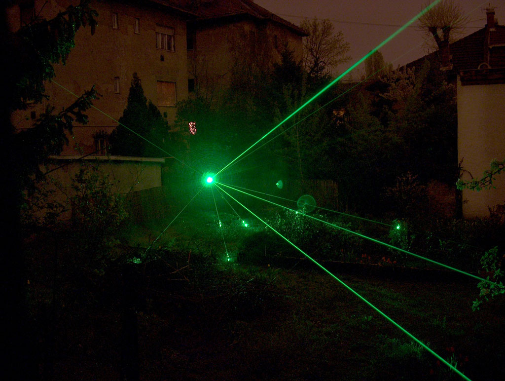

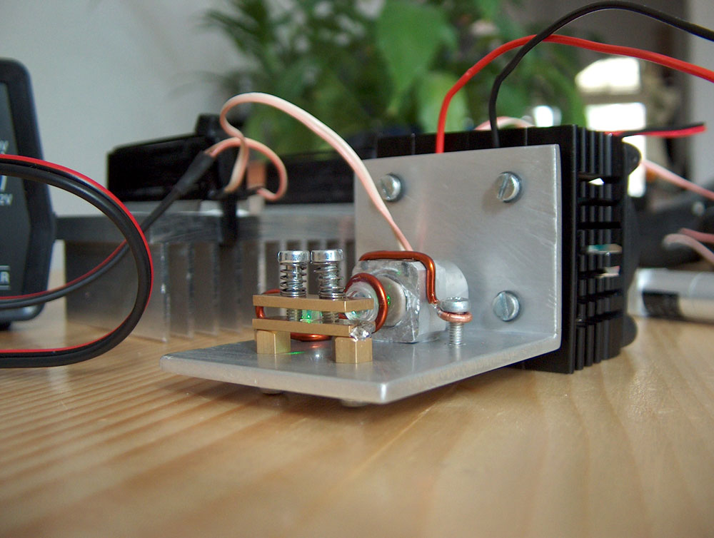

(#) alienn hozzászólása Nov 23, 2006 /
Csináltam is kisebb zöld lézert és van is egy régóta működőm is.
Ha kell segítek "építkezőknek" szivesen.
A kicsiről tettem fel 2 képet.
(#) davidov válasza alienn hozzászólására (») Nov 23, 2006 /
Nagyon jól néz ki!
Hány mW-os?
(#) alienn válasza davidov hozzászólására (») Nov 23, 2006 /
10 mW körül lehet azon a fényképen.
Utána feltekertem 20 mW-ig, de sajna nem zártam be elég gyorsan dobozba és a sok portól és szét / összerakástól a kristály megsérült és egy idő után kinyúlt.
Majd teszek fel a másikról is képet, az már dögösebb.

sirály 12 csak Neked másik háttér.
....kivilágítottam a másikkal a kertbe.
(#) alienn válasza andra_s hozzászólására (») Nov 25, 2006 /
andra_s, szerintem olcsóbban kijössz, ha veszel egy zöld pointert. Az infrát meghajtóval szereztem 20 körül, a kristály 70 ezer volt mire a kezembe került... Szóval drága volt.
A legjobb diszkós lézerek a 3 alapszínből állnak (kék zöld piros) ezek egy sugárba vannak összehova, innentől a fényerők színenkénti állítgatásával majdnem bármilyen szín kikeverhető.

(#) sirály12 válasza alienn hozzászólására (») Nov 25, 2006 /
Á, köszi. Ez az új hátterem.
Imádom az ilyen képeket, ha minden jól megy nemsoká én is csinálhatok ilyeneket.
