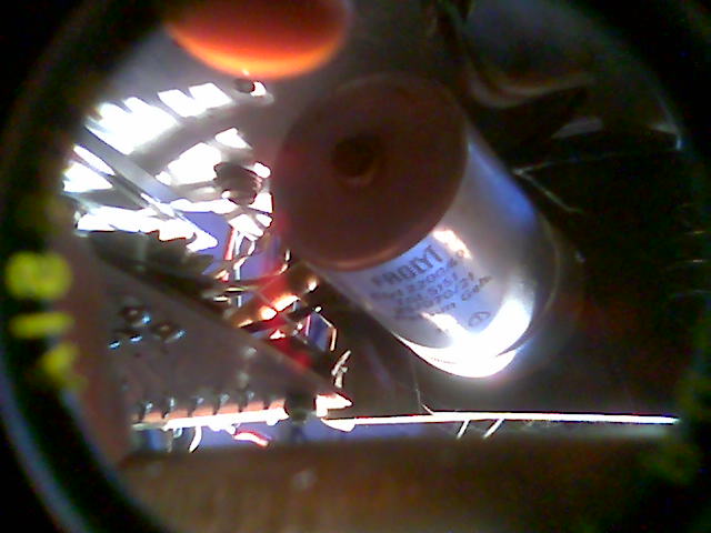

(#) lapose válasza (Felhasználó 13571) hozzászólására (») Szept 18, 2009 /
Nem pukk, mert van benne biztosítószál, ami a kondi hibája esetén kiolvad.
(#) Doncso válasza (Felhasználó 13571) hozzászólására (») Szept 18, 2009 /
Inkább futás közbe kössed rá.
(#) elektrorudi válasza Doncso hozzászólására (») Szept 18, 2009 /
Rá se kösd...
Csak fusssss
Akkor gyanítom jó a kondi. ( Vagy nem merted rákötni )
(#) kadarist válasza (Felhasználó 13571) hozzászólására (») Szept 18, 2009 /
Szigetelőolaj van benne, az lötyög.

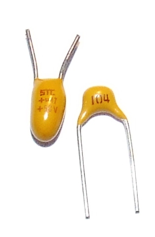

(#) Aegis hozzászólása Szept 20, 2009 /
Üdv mindenkinek!
Az lenne a kérdésem, hogy a mellékelt képen látható kék kondit lehet-e helyettesíteni a bal oldalival? Egy TV-hez kéne, ugyanis a kék volt benne eredetileg csak valamiért "eldurrant" és a szívbajt hozta rám a TV :eek2:
Köszi a válaszokat előre is.

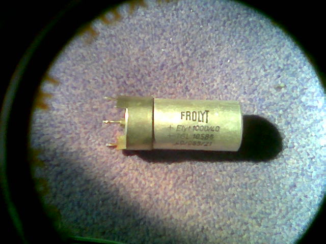

Hy
Egy Ati 9600-on kipukkant 3, a képen látható típusú kondenzátor.
A kérdésem az, hogy milyen kondival lehetséges pótólni?
(#) bgsf válasza Silious hozzászólására (») Okt 3, 2009 /
Tehetsz bele nagyobbat is! Ami elfér. Ez csak a tápfeszt szűri, más dolga nincs. ha lehet akkor nagyobb feszültségű kondit rakjál bele, az tovább bírja!
(#) didyman válasza Silious hozzászólására (») Okt 3, 2009 /
De ezek nincsenek kipukkanva. vagy ez csak illusztráció?
Feltétlenül alacsony ESR kondi legyen, hagyományos NEM jó oda.
(#) Silious hozzászólása Okt 3, 2009 /
A kép csak illusztráció, ezeket tudtam jól lefotózni
próbálkoztam a helyére 1000µF 10V-osal, de sajnos a lábai távol voltak egymástól, és nem fértek be a fúratba...
Most akk hagyományos elektroril kondi ide nemjó?
