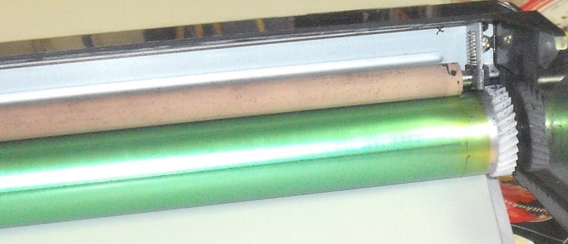

Sikerült olcsó pénzért hozzájutni egy Lexmark nyomtatóhoz.Sajnos a nyomtatásokon a bal oldalon függőleges sávok vannak /fotó mellékelve/.Mi lehet a gond??? Én hiradástechnikával foglalkozom nem ez a területem ezért kérem a segítségeteket.Nekem a zöld henger gyanús Előre is köszi. Hello
Két oka lehet. Az egyik,hogy a felesleges por tároló részben (ez a lehúzókés mögötti zárt rész) felgyülemlett annyi por,hogy már kitüremkedik. Sajnos szét kellene szedni (nem olyan bonyolult) és különválasztani a portartályt a hengertől,majd kompresszorral kifújatni(kitakarítani) a portól a kés mögötti részt.
A másik lehetséges probléma,ha a henger megkopott.De akkor az már sokszor volt töltve is.Ezt lehet látni a hengeren,ha körbeforgatod az ujjaiaddal.A szélén a zöld filmréteg lejött és hiányos. Lehet kapni küldön hengert is, kb. 2 eFt.De ha tennél fel képet,vagy pontos típust adnál a tonerről,akkor lehet hogy van itthon egy másik Lexmark toner,amit neked adok ha kell.

Azt elfelejtettem írni,hogy a tisztításon már túl vagyok. Egyébként tele volt. Ezek így pazarolják a festéket? A zöld hengerről nem hiányzik a filmréteg kivéve a fogas kerék mellett körbe de szerintem az gyárilag így van/fotón látszik/. Köszönöm Stadi hozzászólását is
Ha nyomtatsz vele egy oldalt, utána kiszeded a dobot, és kézzel a fogaskeréknél fogva megforgatod (a kés irányába), akkor marad rajta festékpor? Mert közben eszembe jutott, hogy a lehúzókés is lehet deformált. De valószínűbb, hogy a dob halt meg. Érdekesség: ha a papíron leméred két egymást követő folt kezdetének távolságát, pont ki fog jönni a dob kerülete.
Igen pontosan a dob mérete ,átgörgettem a papíron.
Egyébként marad rajta festék.
Én ezért szoktam az üres felesleg tároló tartályt még kifújni kompresszorral, kitisztítani teljesen pormentesre,majd a hengert megtakarítani puha ruhával tisztára. összerakom, berakás előtt 2-3-szor balra-jobbra rázom a tonert egy kicsit,hogy egyenletes eloszlású legyen benne a por vízszintesen. berakom,próba. Ha csíkot húz,akkor a hengert cserélni kell. Lehet kapni hozzá lehúzó kést is újat, kb. 1000-1500HUF.Ha hosszútávra gondolkodsz,akkor érdemes együtt a hengerrel. A gyakorlat szerint (én úgy tudom) kb. 5 töltés után a hengert is lassan cserélni kell,mert látható nyomot hagy az elhasználódás,de 10 töltésenként kést is,mert az is kopik.
