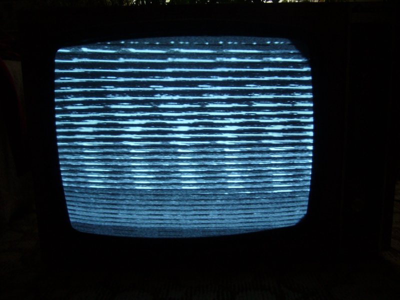

Sziasztok! Szia kadarist! Kaptam pótcsöveket van benne PCF 200-is.Cseréltem,ill cseréltem még a PCL 86-ot is.Lett kép és hang is.Teljesen igazad volt a csővel kapcsolatban.. A kép a fényképen látható módon össze van törve,ha adásra van hangolva.. hátha valaki találkozott már ilyen esettel és tudja az esetleges típushibákat is.

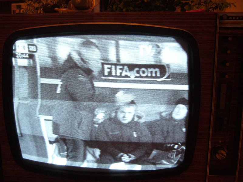

Szia kadarist!
a Vidinek már semmi,viszont az Orion Orettának valami függ. hibája van szerintem.. vagy nemtudom
El van állítva a sorfrekvencia. Nincs véletlenül kiesve vagy durván kitekeredve a hangolómag a soroszcillátor hangolótekercséből? Ez a tekerentyű a készülék hátuljáról állítható, hasonlóan, mint a Vidinél.
Szia! A képen látható potit (az ECH 84 felett) kopra felcsavarva megjött a kép
Az ECH-tól balra lévő tekercsben (világos színű) van hangolómag?
Amit eltekertél potméter az a sorfázis állító poti. Nagyjából középállásban képnek kell lennie.
Nincsen benne hangolómag,üres lyuk
A TV hátulja meg van? Azon keresd meg a sorfreki állítás helyét (lyuk) Na, ott kellene beállítani a sorfrekvenciát.
Arra nem nagyon reagál,bár még megnézem,ha nagyon lassan tekerem akkor hátha beugrik valahol
Arra kellene igazán reagálnia. Ha nem reagál, akkor szervi hibája van.
Vízszintesen lehet vele játszani de ha a függ. babrálom elkezd szaladni a kép
A sorfázis állító poti szar... recseg ropog és "nyomogatni kell" a csavarhúzóval hogy beugorjon a kép..
