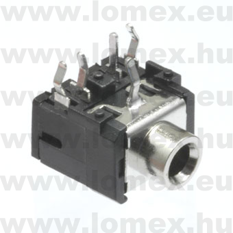

Végigböngésztem az összes "con" könyvtárat és sehol sem találtam az alábbi nyákos sztereo jack aljzatot. Nincs valami ötlet?
(#) Lucifer válasza W.A.Lacky hozzászólására (») Okt 14, 2009 /
Menj fel a sparkfun oldalára, szedd le az eagle könyvtárukat. Abban van.
szerk: http://opencircuits.com/SFE_Footprint_Library_Eagle
(#) W.A.Lacky válasza Lucifer hozzászólására (») Okt 14, 2009 /
Köszönöm a segítséget és a linket is!!

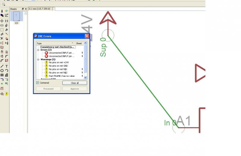

Sziasztok új vagyok itt és egy kérdésem lenne. Letöltöttem az internetről az EAGLE-5.6.0 verzióját, gondoltam tanulásnak jó lesz egy kezdő számára. A gondom az, hogy schematic-ban, ADD paranccsal behozom az alkatrészeket, majd egy 24V tápfeszültségre kötöm és a földre. A Net paranccsal összekötöm, de nem köti össze normálisan, mikor az ERC parancsot lefuttatom, akkor ki is írja, hogy nincs összeköttetés az elemek között, illetve ha úgy helyezem akkor túlfedést ír ki! Ha valaki tud ebben segíteni előre is kösz!
(#) gulasoft válasza Csaba977 hozzászólására (») Okt 16, 2009 /
jelenítsd meg a 93-as pins layert, és ott kösd a nettel a két elemet ahol a karikák vannak.
(#) Csaba977 válasza gulasoft hozzászólására (») Okt 16, 2009 /
Köszönöm a gyors válaszod!
Igen úgy csinálom, de nem ismeri fel , itt egy kép a monitoromról
(#) elektrocad válasza Csaba977 hozzászólására (») Okt 16, 2009 /
Miért van a rasztered 0,1 mm-re állítva? Az alkatrészek rajzjelei 0,1 inch, azaz 100 mil raszterben készültek. Így várhatod, hogy kapcsolódjanak.
Állítsd át a rasztert alap beállításra.
(#) Csaba977 válasza elektrocad hozzászólására (») Okt 16, 2009 /
Nagyon köszönöm, ez volt a gond! egy másik kérdés, olyan pontot hol keressek schematic-ban amihez majd a vezetéket szeretném forrasztani a nyákon, magyarán kellene 6 db forr pont, erre mennének a vezetékek.
