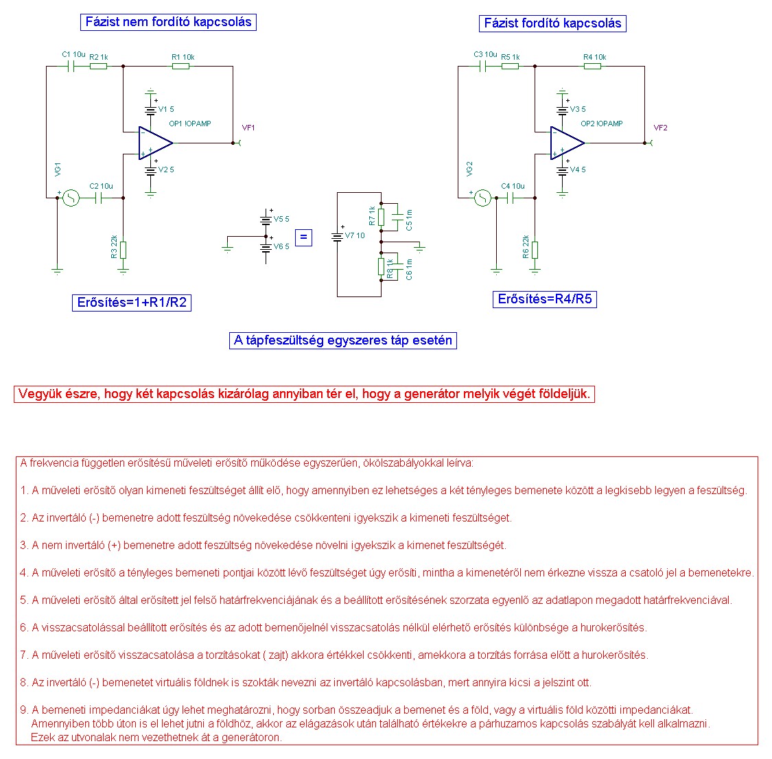

Köszi az észrevételeket. Komparátorként is olyan fázisú lesz a kimeneti jel, hogy ha lenne visszacsatolás, akkor az ökölszabály érvényesülne.
Azt gondolom, kezdőknek elég ez így, de a komparátor működésénél tényleg másképpen kell majd megfogalmazni a dolgot. A bemeneti impedancia és a képlet dolog jogos, azt javítom.

Idézet: „Köszi az észrevételeket.” Szívesen. Idézet: „Komparátorként is olyan fázisú lesz a kimeneti jel, hogy ha lenne visszacsatolás, akkor az ökölszabály érvényesülne.” Jól mondod. Szerintem a hangsúly azon van, hogy : 'ha lenne visszacsatolás'. A műv. erősítő alapegyenlete ugyanis : Uout = A * ( U+ - U- ), vagyis a kimeneti feszültség a nem inv. és inv. lábon lévő feszültségek különbsége szorozva a körerősítéssel. Tehát a visszacsatolás okozza azt a jelenséget, amivel a működést magyarázzák. ( Tényleg nem kötekedni akarok, csak azért magyarázom így, mert nekem annó így sikerült megértenem. És komparátort nem tudtam építeni, amíg azt gondoltam, hogy mindig úgy viselkedik a kimenet, hogy a két bemenet között ne legyen fesz. különbség. ) Továbbá ha ezt a képletet ismeri valaki, akkor mindjárt világossá válik az is, hogy a bemeneti lábakon a különböző feszültségek merre lendítik a kimenetet. De tényleg nem akarok kötekedni! Az összeállítás jó! Reméljük, sokan hasznát veszik majd!

A kívánt erősítő. Ip inflexiós pont alatt erősítése egyszeres, felette az R4/R5 [Au=(R4/R5)+1] osztó határozza meg. A Ip feszültségét az R6/R7 feszültségosztóval lehet beállítani. (jelen kapcsolás mellett, kb. 1..3V tartományban) üdv! proli007

A kapcsolást milyen programmal csináltad? Az alatta lévő diagram az szimuláció vagy magad szerkesztetted? Mert ha tud szimulációt a programod akkor érdekelne. Köszi
Ez csak rajz program, de a TINA-ban leszimulálhatod. üdv! proli007

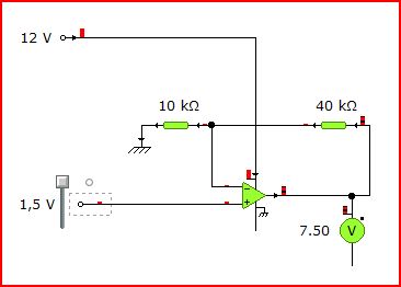

Crocodile 3D vel teszteltem de ott nem működik a 4.4V feletti erősítés. Ma összedobom egy próbányákon. Nem tudom, hogy viszonozzam.
Hát az 5.03-as az sok, az 5.005 az belefér
Idézet: „100mV-1500mV tartományt kellene fölerősíteni 500mV-4500mV tartományra lineárisan” Ezt írtad, de ez nem 5X G 100mV -> 500mV 1500mV -> 7500mV (nem 4500mV) Csatoltam az 5G-s erősítést.
