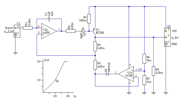

(#) K.Leslie hozzászólása Okt 14, 2009 /
Műv.erősítővel meg lehet oldani ezt:
A változó jel 0-5V ig változik. Az erősítést 2V nál kezdje?
(#) highand válasza K.Leslie hozzászólására (») Okt 14, 2009 /
Egy kicsit pontosítsd az igényedet:
2Vig mi legyen a kimeneten?
(#) K.Leslie válasza highand hozzászólására (») Okt 14, 2009 /

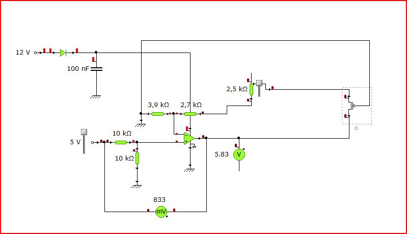

Bocsi!
0-2 V ig megeggyezzen a bemenettel. 2-5V ig erősítsen. Tegnap csináltam egy erőstőt ami 0-5V ig kb 0-10% ig tud erősíteni egy LM324 ből. Terhelés nincs rajta.

(#) Milan90 válasza K.Leslie hozzászólására (») Okt 15, 2009 /
Erre tökéletes egy JFET a negatív visszacsatolás földre menő ellenállása helyett, vagy vele sorba.

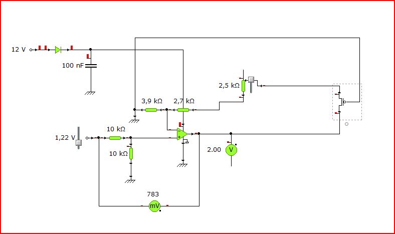

(#) K.Leslie válasza Milan90 hozzászólására (») Okt 15, 2009 /
Kipróbáltam, de ha az Ube 2V alá csökken akkor az Uki 2V alá NEM csökken.
Csatoltam képet, lehet én nem értem.
(#) K.Leslie válasza K.Leslie hozzászólására (») Okt 15, 2009 /
Bocs MOSFET-el próbáltam nem JFET-el
Ennyire azért nem lesz egyszerű. Fet nem pontosan 2v-on fog nyitni, sőt talán még a közelében sem lesz.
Szerintem komparátorral kéne figyelni, ha a jel 2v fölé megy, és onnantól erősíteni.
A komparátor negatív bemenete 2v referenciára. A pozitív meg a feszre, amit figyelsz. Kell még pár mV hiszterézis. A kimenete már mehet a JFET-re, ami egy soros ellenálláson keresztűl a műverősítő negatív bemenetét lehúzza testre. (vagyis nem teljesen, mert az ellenállat miatt csak az erősítés nő)
Többit később, 5 perc múlva megy a buszom.
Kezdem érteni!
Köszönöm a segítséged.
(#) proli007 válasza K.Leslie hozzászólására (») Okt 16, 2009 / 1
A kívánt erősítő.
Ip inflexiós pont alatt erősítése egyszeres, felette az R4/R5 [Au=(R4/R5)+1] osztó határozza meg.
A Ip feszültségét az R6/R7 feszültségosztóval lehet beállítani. (jelen kapcsolás mellett, kb. 1..3V tartományban)
üdv! proli007
(#) K.Leslie válasza proli007 hozzászólására (») Okt 16, 2009 /
Köszönöm, ezer hála. Nem tudom, hogy tudnám viszonozni!

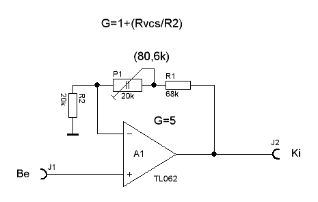

(#) dolfin válasza Medve hozzászólására (») Okt 20, 2009 /
Lenne még 1 kérdésem a Medve által belinkelt kapcsolással kapcsolatban:
80,6K-ra állította a rajzon a Rvcs-t. Miért nem 80K-ra?
Akkor 80/20=4 +1 = 5 lenne a G
Így 80.6/20= 4,03 + 1 = 5,03 a G.
Ha én egy 75K-s és egy 5.1K-s ellenállást tennék oda akkor az 80.1K lenne ami 80.1/20 = 4.005 +1 = 5.005..
Így is jó lesz?
Köszi
(#) K.Leslie válasza dolfin hozzászólására (») Okt 20, 2009 /
Mennyire pontos erősítést szeretnél?
(#) Medve válasza dolfin hozzászólására (») Okt 20, 2009 /
Hogyne lenne jó. Amúgy fogalmam sincs már, hogy miért ilyet irtam, egy adatlapon láttam igy...

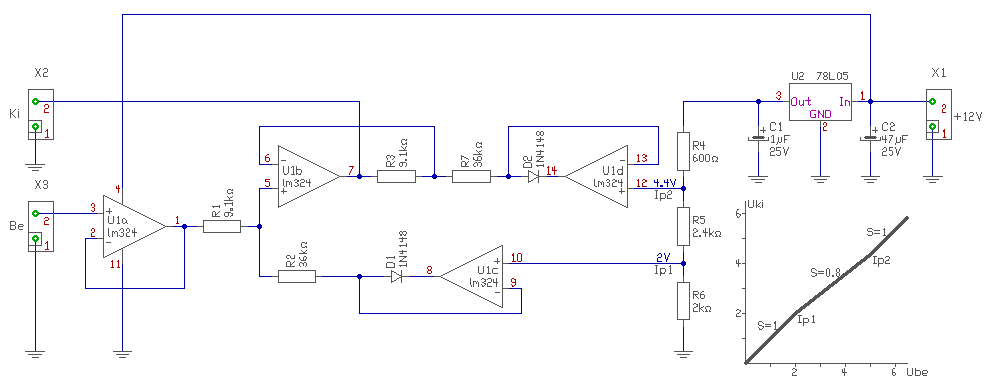

(#) proli007 válasza K.Leslie hozzászólására (») Okt 20, 2009 /
És akkor a kétpontos változat, ahogy szeretted volna..
üdv! proli007
(#) K.Leslie válasza proli007 hozzászólására (») Okt 20, 2009 /
Crocodile 3D vel teszteltem de ott nem működik a 4.4V feletti erősítés. Ma összedobom egy próbányákon. Nem tudom, hogy viszonozzam.
(#) dolfin válasza K.Leslie hozzászólására (») Okt 20, 2009 /
Hát az 5.03-as az sok, az 5.005 az belefér
„100mV-1500mV tartományt kellene fölerősíteni 500mV-4500mV tartományra lineárisan”
Ezt írtad, de ez nem 5X G
100mV -> 500mV
1500mV -> 7500mV (nem 4500mV)
Csatoltam az 5G-s erősítést.
Igen. Tényleg ezt írtam, de ezek szerint rosszul.
Nem is néztem utána hogy mit írtam.
200mV-1000mV kell felerősíteni 5x-re (1V-5V).
Köszi. Akkor igazából a 80/20 is jó (vagy 40/10).
Köszi a kapcsolást.
Iegen jó, de figyelj melyik ellenállás megy a GND illetve a kimenet felé.
Azt elfelejtettem mondani, hogy az erősítést LM324 el csináltam.
