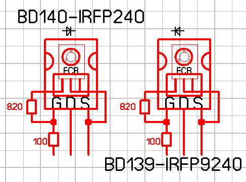

(#) troby hozzászólása Okt 4, 2009 /
Helló!
Még lenne kérdésem lenne hogy ha én a hő figyelő diódákat (1N4148) helyettesíteni szeretném BD139-(140) el akkor azt hogyan tegyem?
Mert olvastam a fórumon hogy B-E közötti diódáját meg hogy kell akkor a komplementer tranyó a másik fetre és hogy a C lábát ne kössem be, de konkrét választ nem találtam.
És hogy tudnátok valami gyors diódát ajánlani a táp egyen irányításához ami de elég gondolom 3A esek kitartanak.
Köszi Robi

(#) troby válasza szamóca hozzászólására (») Okt 7, 2009 /
Helló de ha megnézed jobban az általad linkelt rajzot akkor az ellenállások pont rossz helyen vannak ott.
A dióda "tranzisztor" másik oldalán kellene lenniük. Vagy ez nem számít?

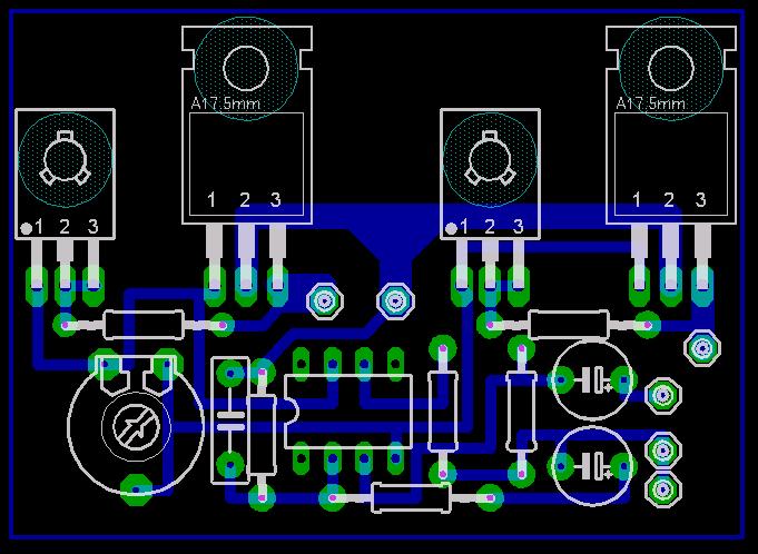

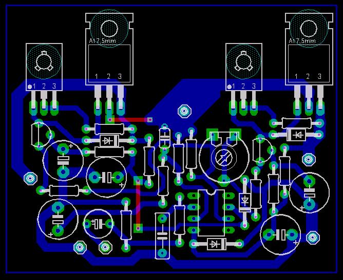

(#) Syn7h37ic hozzászólása Okt 22, 2009 /
Csináltam egy másik paneltervet a Conductornak.
Megnéznétek, hogy jó-e?
(#) vicsys válasza Syn7h37ic hozzászólására (») Okt 22, 2009 /
Az a 6db átkötés egy kis panelon, kicsit soknak tűnik. Szerintem ezt szebbre is meg lehetne csinálni... Dolgozz még rajta, szerintem megéri.

(#) Syn7h37ic válasza vicsys hozzászólására (») Okt 22, 2009 /
Ha a táp panelen vannak a biztik, akkor csak 4 átkötés.
Kicsit dolgozom még akkor rajta, bár nem tudom, hogy melyik jobb, néhány átkötés, vagy hosszabb panelrajzolat. A méretnek is kicsinek kell lennie, egy sub láda meghajtásához kell, és a hely kicsi.
Egy kicsit áttervezett, kevesebb átkötéses verzió, a mellékletben...

(#) banyaiakos válasza Syn7h37ic hozzászólására (») Okt 23, 2009 /
Ha az IC feletti 3 átkötést rárajzolod a panelra és a vízszines sáv lesz az átkötés, akkor már csak egy maradt.
