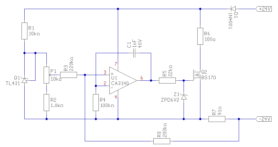

Nem tudom tud-e valaki egy egyszerű 2 vezetékes áramgenerátor kapcsolást ami 2-24 mA-ig tud szabályozni egy tengelyes potival (közel) lineárisan, és 24V-os. Próbáloztam néhány megoldással, de valamelyik nem tudott 2mA ami meg tudta az nem akart lineáriasn szabályozni.
(#) proli007 válasza kokok hozzászólására (») Szept 13, 2009 /
Nem tudom mivel próbálkoztál, azért feltehetted volna.
A 2mA induló áram azért necces, mert ha megnézed a rajzot amit rajzoltam számodra, a 2mA-be bele kellene férnie a referencia áramának és a műveleti erősítő tápáramának. Kis áramú referenciával és erősítővel, javítani lehetne a dolgon. És Talán nem véletlen, hogy a szabványos érték 4..20mA. De indulóáram a gyári készülékeken is általában 3,6mA.
üdv! proli007
