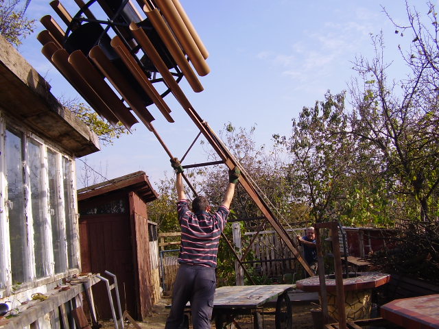

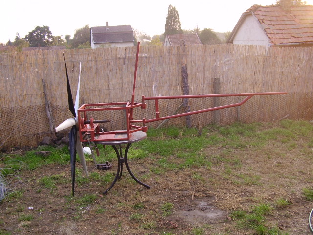

Sziasztok. Újabb fejlemények vannak. Ma felállitottuk a tornyot, hát ha hiszitek ha nem, villogott a bexarás jelző.
Ime képekben: És az én projektem
Nem az én ötletem volt. Túl üresnek tünt. Hátha bejön.

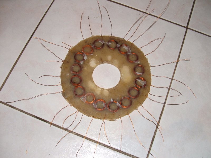

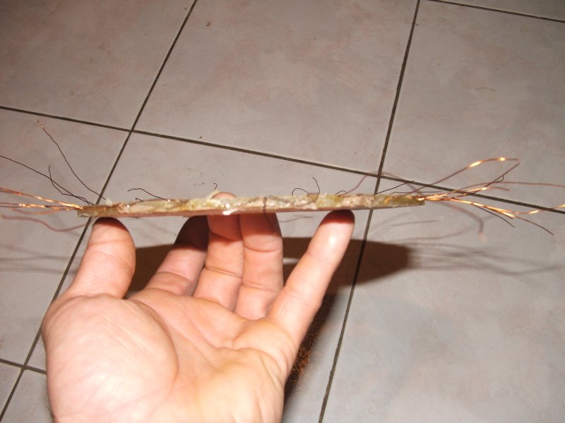

Csináltam egy öntési próbát a hobbyragasztóval trafóból nyert dróttal csak hogy meg lehet-e csinálni.
A drótot most ne nézzétek csak a tartása érdekelt meg hogy ebben a vastagságban (5mm)is fogja-e a tekercseket. Lett egy két légbuborék de oda már nem jutott annyi anyag. Ilyen lett:

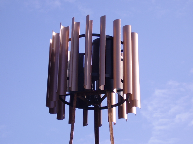

Te ez a allo tengelyes olyan jol nez ki, hogy kedvet kaptam az epitesehez. Nekem csak kisebb lehetosegeim vannak a hely hiany miatt. Hozza fogom epiteni a magyar talalmany szeltereloit is, ha mertem teljesitmenyt. Meglatjuk kicsiben mennyivel no a hatasfoka a terelok hatasara. Biztos vagyok benne, hogy lenyegesen jobb lesz, mert a szelirannyal szembe mozgo lapatok nem fekezik. Ezzel talan kiprobalhatom a szivattyu motorokat.

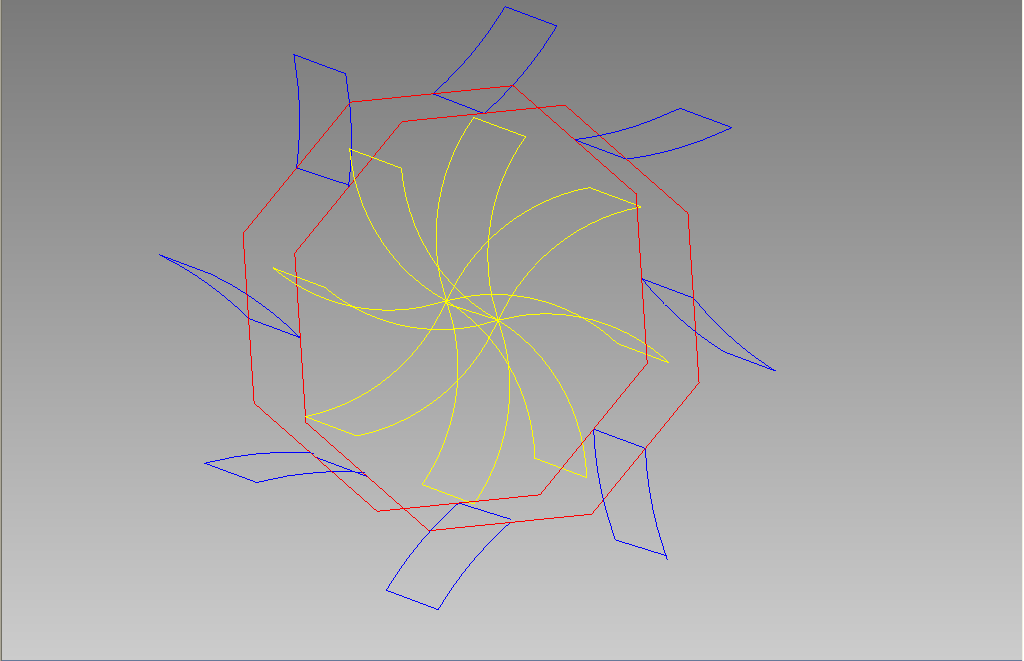

Sziasztok! Nem kell plussz forognia, terelőlemezekkel megoldható, így mindeggy hogy milyen irányból fúj a szél
Bocs a formátumért itt van png-ben
Ez a magyar talalmany lenyege. ezt fogom megepiteni. 45 centi magas lesz es 115-os esocsatornabol a rotor, felbe vagott cso helyett. A dinamo pedig egy me'g at nem tekercselt mosogep motor lesz, egyenlore a tachogeneratora jeladokent fog dolgozni. Merni jo lesz.
