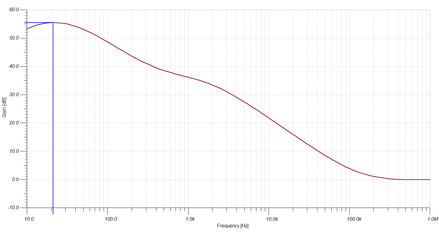

Nem rossz!
Kíváncsi leszek a szimulációra.

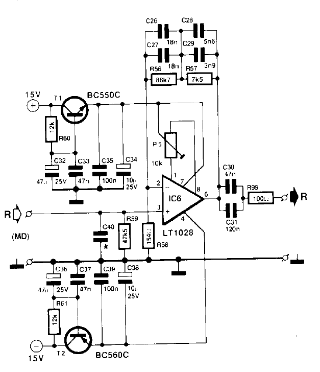

Lehet hogy a riaa-nak van nagy zaja,úgyhogy majd megépítem az LT1028-ast.

Szerintem hagyom a fenébe ezt a korrektort,mert nem jutok vele előre. Megépítem az LT1028-at,hátha avval még van remény.

TINA-ban is van oszcilloszkóp,meg is mértem,semmi érdekeset nem láttam.

Én megtaláltam a Belcanto riaa nyákját,le is másoltam.
Kapcsolom a nyákot és a hozzá tartozó kapcsolást.

A görbe nem mindig mond igazat,szinte SOHA!
