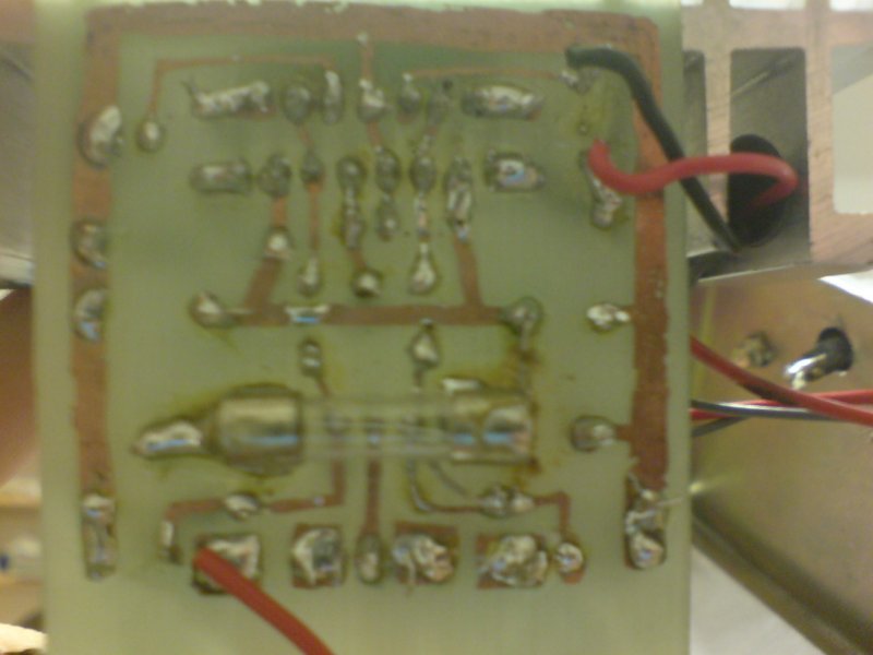

(#) hajospeti hozzászólása Nov 12, 2009 /
Nekem is ugyanezzel az IC-vel és kapcsolással van a problemám. Nem kapcsol be, vagyis csak annyi, hogy a visszajelző LED világít, és ennyi. Az előző megoldást nem tudom értelmezni, mert a kapcsoláson nincs is mit levenni, hiszen csak a kondi egy lába nyúlik bele csak a Vezérlő jelbe/Stand by jelére.
Másik kérdésem az lenne, hogy van a két oldalán egy-egy kondi (C1,C2) semmi paraméter nincs megadva hozzájuk, úgyhogy 47µF-osat tettem be( az volt kéznél ), ez mire való, kell ez bele?
Előre is köszönöm a választ!

(#) titi válasza hajospeti hozzászólására (») Nov 12, 2009 /
A vezérlés bemenetet hová kötötted?
Háát ahova mutassa az ábra.
Elvileg az a stand by része
A 7-es lábon lévő 10k-s ellenállás másik végére, ahová az van írva, hogy "vezérlés" +12V-ot kell kötni.
Szóval azt kérdeztem, hogy ezt a pontot hova kötötted, adtál neki 12V-ot?
(#) hajospeti válasza titi hozzászólására (») Nov 12, 2009 /
Igen, adtam neki 12V-ot.
Az a C1, C2 nem fontos, de ha mégis , akkor csak 100n-s kerámiát tegyél be.
De kép nélkül nem igazán lehet többet mondani...biztos valamit elkötöttél...
értem!
Teszek fel képeket, de elvileg semmi baja nincs a kapcsolással, mármint aminek kell az kapcsolódik.
Mondjuk azok a vonalak nem túl szépek... A forrasztások jók? Nincs valahol kontakthiba, vagy zárlat?
Elvileg nincs! Egy szaktanárt is megkértem nézze át, és ő is ezt igazolta... nem szép, de jónak kell lennie.
(#) kadarist válasza hajospeti hozzászólására (») Nov 12, 2009 /
A beültetési rajzon látható két C1 jelű kondikra gondoltál? Oda ne építs be semmit. Próbáld ki így.
(#) titi válasza hajospeti hozzászólására (») Nov 12, 2009 / 1
Na, elsőre én se vettem észre, de az a helyzet, hogy másik nyákot kell csinálnod, és ha szerencséd van, akkor talán nem halt meg az IC.
Ugyanis tükrözve kellett volna elkészíteni a nyákot.
Hasonlítsd össze a a nyákodat az általad linkelt oldalon lévő nyáktervvel, akkor talán megérted, mire gondolok.
(#) kadarist válasza titi hozzászólására (») Nov 12, 2009 /
Igen, ezt tényleg elszúrta.
(#) hajospeti hozzászólása Nov 13, 2009 /
Kipróbálom! Remélem sikerül megcsinálni!
Addig is köszi a válaszokat!
Semmi változás! Ugyanúgy nem csinál semmit...
(#) kadarist válasza hajospeti hozzászólására (») Nov 13, 2009 /
Kivetted a C1-eket?
(#) hajospeti válasza kadarist hozzászólására (») Nov 13, 2009 /
Hopp, valamiért nem vettem észre az előző hozzászólásotokat...
Komolyan mondom, kb 10X átnéztem, hogy jól nyomtattam-e, tehát akkor mégsem. Fel kell dolgoznom.
Megvan!!! Nagyon köszönöm!!! Átépítem, holnap kiderül...
