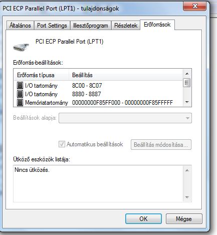

(#) raiman válasza Action2K hozzászólására (») Nov 3, 2009 /
igen látja az eszközkezelőbe! először lpt3-ra rakta azt átraktam neki 1-re! tüske sor sincs már sajnos!
userport nevezetű progin megakartam adni neki 1 új kimeneti kuminikácós számot, de csak 0-3ig engedi írni nekem meg 8-al kezdődik. ha jól rémlik még xp-nél itt lehetett megadni más kumminikációs csatornát amit képen mellékelek.
a kártya manhattan típusú egyébként ha ez számít valamit
(#) Action2K válasza raiman hozzászólására (») Nov 3, 2009 /
Az I/O tartomány az LPT1-nél 0378-037F. Próbáld erre beállítani.

(#) raiman hozzászólása Nov 4, 2009 /
üdvözletem mindenkinek.
Lehet hogy hibát követtem el hogy ezt a topicot megnyitottam de ezzel kapcsolatosan nem találtam itt az oldalon semmit, de nagyon a neten sem
Szóval az lenne a gondom, hogy szeretnék LPT portal vezérelni 8 ledet vagy akár a discolitez nevezetű kapcsolást, de nekem nem volt a gépemben LPT port így aztán vettem eggyet. Ez egy Manhattan típúsú kártya, a számítógépen pedig Windows 7 van.
A problémám az lenne hogy nem tudom egyik LPT port vezérlésre írt programmal sem életre kelteni a ledeket ami az LPT csatin van a 2-9 lábig.
A programok nem látják a kártyát.
Nem tudom hogyan lehetne ezt megoldani, legyetek szívesek ha tudtok segítsetek nekem és azoknak akik hasonló problémával küzdenek.
Köszönöm: Krisztián
(#) tiggersoft válasza raiman hozzászólására (») Nov 4, 2009 /
Szerintem a kártya memoriacimét kellene megnézni a tulajdonságainál, majd pedig a programban erre álitani.

(#) zenetom válasza raiman hozzászólására (») Nov 4, 2009 /
Itt bizony másak a címek mint az alaplapi LPT-nél és ezért nem működik egyetlen program se. Ahogy nézem a portcímet, gyorsan összedobtam egy progit, kattints a Start gombra, elvileg fél másodpercenként mindig más-más kimeneten lesz jel. Ha működik (vagy ha nem) írj!

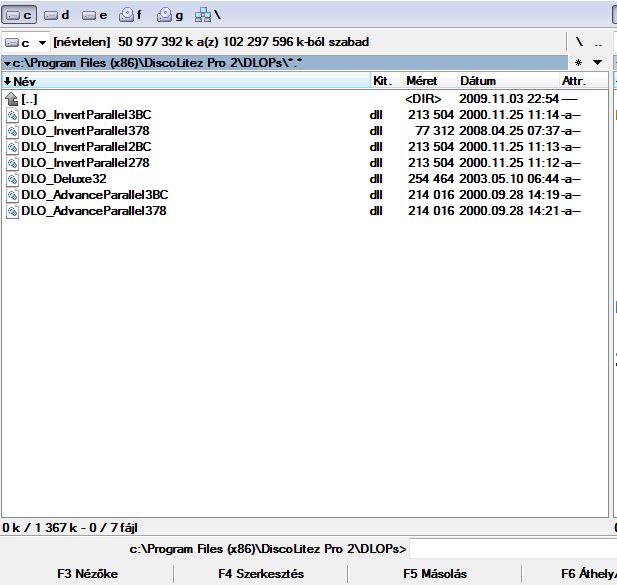

(#) raiman válasza Stadi hozzászólására (») Nov 5, 2009 /
szia
sajnos ez sem működik, berakom a discolitezbe annak is a dlop loader-be és etz írja ki (mellékelem a képet)
köszönöm a segítséget
