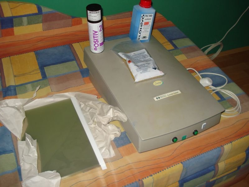

(#) aderka válasza aderka hozzászólására (») Nov 1, 2009 /
Tettem fel képeket, de valahogy nem volt rá reakció. Meghallgatnám a véleményed/véleményeteket.
üdv: Dávid
(#) vicsys válasza aderka hozzászólására (») Nov 1, 2009 /
Jó lett. Írd le részletesen a technológiát, légyszi! (maszk, fotolakk, levilágítási táv, előhívás...)
(#) aderka válasza vicsys hozzászólására (») Nov 1, 2009 /
Fóliát egy egyszerű sarki papírboltban vásároltam, "hőálló fólia ként kértem ". 2 példányt nyomtattam és tökéletesen összetűztem őket.
A nyákot megtisztítás után befújtam POSITIV20-as lakkal, majd hajszárítóval kb: 5 percig szárítottam. Ezután elhelyeztem a panelt és a maszkot a levilágítóba 1 perces levilágítási időt állítottam be, majd TN140-es előhívóval előhívtam. Egy műanyag tálkába annyi vizet engedtem, hogy a panelt éppen ellepje, és ehhez öntöttem kis előhívót, felkevertem majd tesztként beletettem egy másik kisebb panelt hogy ellenőzizzem a keverékemet. Mikor láttam, hogy jó akkor tettem bele a kimarandó panelt.
Utána kimarattam vaskloriddal.
Nagyjából ennyi lenne a technika. Gondolom újat nem mondtam.
üdv: Dávid
(#) sprofan válasza aderka hozzászólására (») Nov 1, 2009 /
Jó lett, ha vékonyabb vezetősávokat is szeretnél (0.2-3) akkor szerintem hanyagold a hajszárítót mert eléggé teleszemeteli a nyákot.
