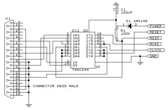

(#) ato01 hozzászólása Nov 11, 2009 /
Sziasztok.Abban szeretném kérni a segítségetek hogy,valaki ha tud egy normális rajzot atmega16-hoz(printer portos letöltő kábelét)légyszi tegye fel nekem.
Már megőrülök annyi félét találtam,és nemtudom hogy,melyiknek áljak neki.Szinte mindegyiken másképp van bekötve az lpt csatlakozó. Én csak egy darab avr-t szeretnék be programozni.Nagyon fontos lenne.Eléggé kezdő vagyok,úgyhogy nem veszem zokon a szájbarágós magyarázatot sem
A válaszotokat előrre is nagyon köszönöm!
Üdv,Attila

(#) gtk válasza ato01 hozzászólására (») Nov 11, 2009 /
Keresd meg az avr.tavir.hu -n az STK-200 -as programozot.

(#) poznamokus válasza ato01 hozzászólására (») Nov 12, 2009 /
Itt egy rajz az általam használtról. Egyszerűbb még a faéknél is. Élj vele boldogan.

(#) poznamokus válasza poznamokus hozzászólására (») Nov 12, 2009 /
Ja és értelemszerűen a 4-6-8-10-es lábakat földre kell kötni a panelodon. És használj 10-eres szivárvány kábelt, arra elég satuban rányomni a 2x5-ös csatlakozót. A DSUB-ra meg fel kell forrasztani a vezetékeket.

(#) aygo hozzászólása Nov 12, 2009 /
Meg építettem ezeket a programozókat és nem működnek együtt az Attiny2313 asal.
Milehet a hiba?

(#) poznamokus válasza aygo hozzászólására (») Nov 12, 2009 /
Valami kapcsolási rajz esetleg?

(#) aygo válasza vzoole hozzászólására (») Nov 13, 2009 /
Az nem lehet a baj hogy 74hc244 helyett 74ls244 van
beépítve.
