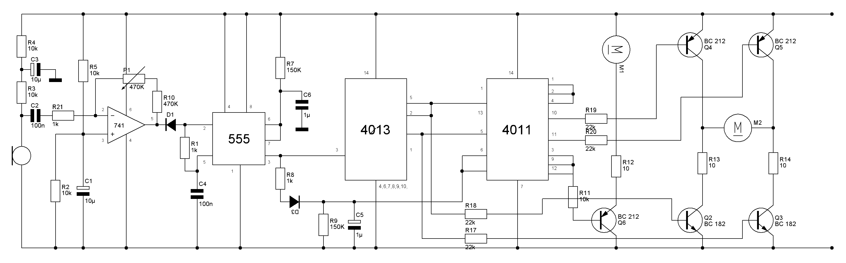

Sziasztok! Egykét hozzászólásall előbb írtam hogy nem működik a hangvezérlős kapcsolásom. Nos, meglett a baja, a motor kimenetnél a négy tranyó volt elmenve. Megkérdeztem hogy miért mehettek tönkre, és álitólag azért mert az a négy trannyó csak 1 darab motrot bir el, de nekem mindenkéépen jó lenne ha kettőt elvinne, és erre szeretnék választ kapni hogy ez hogyan oldható meg? Van egy ötletem, ha a 12v bemenet helyett 9v-ot (9 volttal is működik) adnék a kapcsolásnak, úgy már elbírná a két motrot? Köszi a választ előre is

Ha erősebb tranyót raknál bele? Szerintem úgy jó lenne.
(#) hüblerattila válasza sound.man hozzászólására (») Aug 25, 2008 /
Erősebb van most benne de a műszerész haverom monta hogy nem birná el igy sem. De ha 9 voltot adnék rá? Szerintem úgy nem lenne annyira leterhelve.

Szevasztok!Az volna a kerdesem hogy az alol lathato rajzon levo motor 1-es,csak egy iranyba fog forogni,vagy jobra is balra is ritmusra.Mar regota kajtatok ket motoros utemvezerlo rajzot,de edig nem talaltam,csak it ezen az oldalon ladtam ezt a rajzot,es szeretnem tudni hogy hogy is mozog az a motor,mert ha csak egy iranyba forog az ugy nem lesz jo,ugyanis egy 2 motoros fenybe kellene az elektronika,mert az eredeti kipurcant,es mar nem lehet hejrehozni,mert az ic-ekrol is levan smirlizve a kodjaik.Az eredeti fenybe ugy mukodot az elektronika hogy mikor ment az elso motor a hatso alt,es mikor a hatso ment akor meg az elso,es ezt mind ritmusra csinaltea es alandoan valtogatak egymast,egyszoval nagyon kiraly volt!,csak most meghalt :no: .Nem tudom hogy ez az elektronika helyetesitene e nekem az a hatast amit a masik produkalt?,ugyanis a diszkofenynek a regi elektronikajaban 6 integralt aramkor vol,es mindket motornak 4-4 dartab tranyok voltak kulon kulon meghajtasnak.Ha valakinek volna egy ijen kapcsrajza azt nagyon megkoszonomem!,vagy ha ez az elektronika is teljesiti azt amit a regi akor ez is jovolna,csak az az 1-es motor idegesit,mert szerintem csak egy iranyba fog forogni.Elore is koszi a segitsegeteket!

Az első motor az csak egy irányba fog forogni a második fog irányt is váltani.

Talán úgy működhet hogy az icnek a hangszóró kimenetére rákötöm a villanymotort? A bemenetre meg egy mikrofont sorosan egy kis adapterrel? Ha jól emlékszem nekem így még régen működött a dolog persze polarítást nem váltott. Mellékeltem egy rajzot az elgondolásról.

Ha valakit érdekel, a "szkennelt rajz"-ot megépítettem és az egy motoros változat működik is.

Szép napot!Szerintem ez egy hülyeség én kipróbáltam de nem működik se így se úgy.Megnéztem a lábkiosztást bemenet kiment ,betáp...nem ment.Kipróbáltam előerősített mikrofonnal azzal sem működött.
(#) levaitamas válasza Roy Jones hozzászólására (») Okt 20, 2009 /
Akkor valami(ke)t nagyon elszúrtál! Ahogy feljebb is írtam, kiválóan működik lassan "három hónapja"!

Megépítettem a bss en található ütemvezérlőt. Mivel mikromotort még szereztem hozzá így 1 elektromotort kötöttem rá terhelésnek. Élesztés közben a mikrofonnál DC 9-10V os feszültséget mértem. Normális ez?
