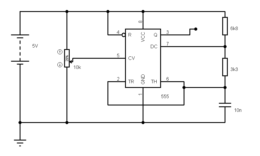

(#) Djatis hozzászólása Dec 30, 2006 /
ímegcsináltam a mellékelt kapcsolást lézermeghajtó modulációs bemenetének hajtására és nagy sikerrel műxik csak a kondit 10 mikrósra kellett kicserélni és így már 1-2 herztől akár 50 -ig lehet szabályozni.
Viszont az a bajom vele hogy a potit feléig tekerem akkor már jó volna csak gyenge a kimeneti áram és a moduláció küszöböt a meghajtóban feljebb kell tekerni.
Namost így az a baj hogy ha jobban rátekerem akkormeg már megugrik a lézer árama.
Tudna nekem vagy ebbe a kapcsolásba valamit vagy egy másik kapcsolást ami egyenletes kimenő áram pl ebben az esetben 5 voltot szaggat szabályozhatóan és nem változik a feszültség ?

én TV sorkimenőt hajtok 555el de nekem is ez a bajom. Szerintem valami mással éne astabilt csinálni pl nand kapu asszem 4011 ezzelsokat csináltam már elég jók lettek

Azóta rájöttem ha a pozitívot leveszem a potiról és a potit 1 k ra cserélem akkor végáláson a leggyorsabb de nem változik felfele a fesz és ez így jó csak így ugyebár a lézerre rá kell tekernem a modul küszöböt és ha véletlen leszakad a potiról egy szál akkor annyi a lézernek .
Mondjuk ha a kimenet után beteszek egy két voltos stabot akkor ha meg is szalad nem nyomja el a lézert

hát ja vagy keresel egy jobb kapcsolást

nekem most egy jó kis kapcsi kellene aminek az elején pl akár 5 voltig nyomom akkoris 2 volt jönki
Jé megoldottam a problemot.
A lézerdióda 300 mA kaphat összesen így beraktam egy 6 ohmos 10 w-os teljesítményellenállást és jé a maxi táp 5 volt lehet tehát ha megugrik is valami a dióda nem kap 2 voltnál és 300 mA-nél többet.
Na okos vagyok
