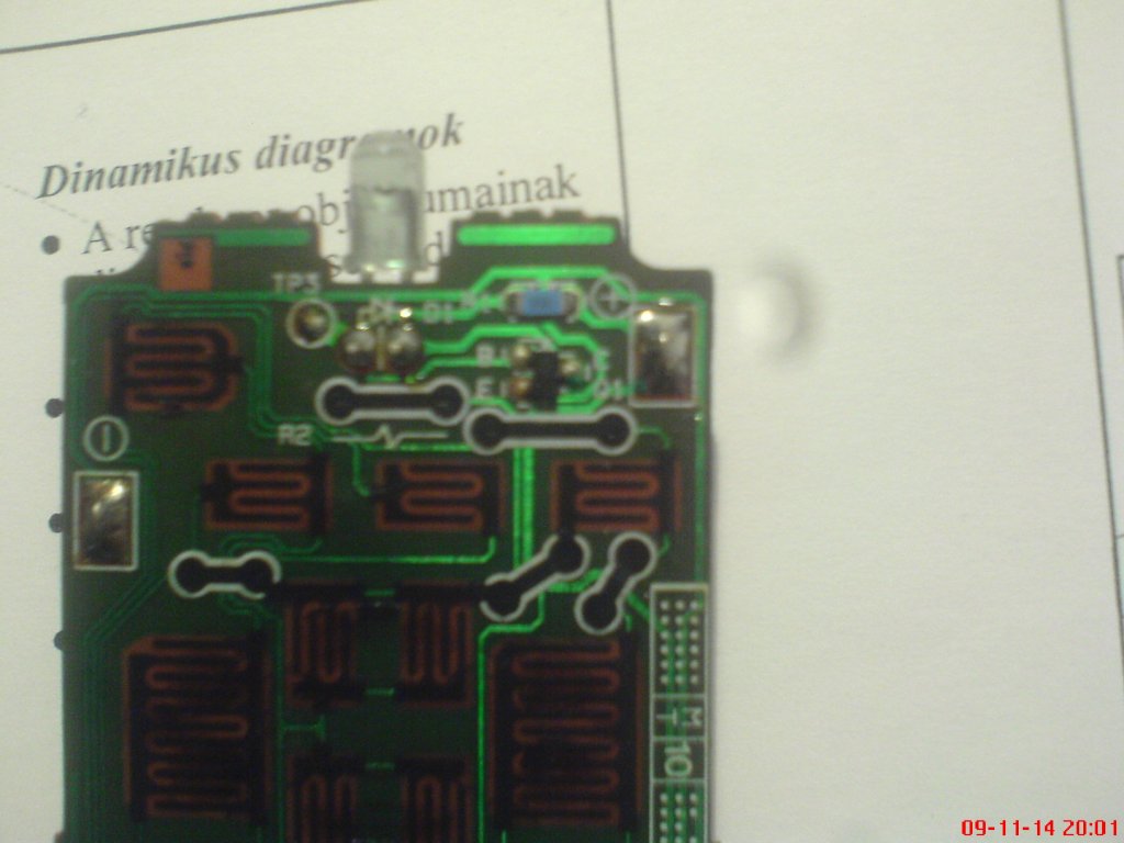

Adott egy Panasonic TV(TX21CK1P) kapcsolója, mely nem kapcsol! Egyik napról a másikra halt meg, kb. 3éve, de most fel szeretném támasztani. A kapcsoló kivülről ilyen: http://n1.vatera.hu/photos/ef/e3/529_1_big.jpg, belülről pedig ilyen: Mi lehet a hiba? Emlékeim szerint elején a LED villogott régen, de most nem teszi(elem fel van töltve!). Van a TVnek egy kis tesója, mely ugyanolyan, csak mono, annak a kapcsolóján(1gomb eltérés) LED sosem villogott emlékeim szerint.

Tömörgrafitot találtam itthon, gondolom az jó, de nincs változás! Nem villog, nem működteti a TV-t. És már porszáraz is az összes alkatrésze.
Hát nem nagyon látok hibát, bár egy szaki biztos többet látna rajta...
De eleve alig van rajta valami... 6alkatrész összesen. LED; kondi; mikrovezérlő, meg még 1 ami úgy néz ki, 1ellenállás meg még valami... Tesókapcsolónak a nyákját szétgrafitoztam, tök jó lett!!! Épp, h hozzáérek és kapcsol, pedig már kezdett megnyúvadni az is... Gumi belsejét grafitozva nem sok változást tapasztaltam...
Kapcsoláskor a rossz kapcsoló LEDjén nincs feszültség, a mikrovezérlő egyik lábán se találok tápfeszt, a fix elemes negatívhoz tartva a multi másik tűjét. Viszont a jón igen. Továbbá a kondit megnézve a jó kapcsolón közel tápfeszt mutat rajta, a rosszon pedig 0,09V-ot. Kiszáradt a kondi?
4V, 100µF ha jól látom. Lehet egyáltalán ilyet kapni?
Baxxus! Megvan! Az elem pozitívjat ahol megkapta a nyák volt egy nagy ónpaca, viszont a nyomtatott áramkörre nem ment tovább a feszültség. Megkapirgáltam, kicsit nyomkodtam multi tűhegyével, utána működött is. Most már korrigáltam is forrasztással! Köszönöm szépen mindenkinek újfent!
