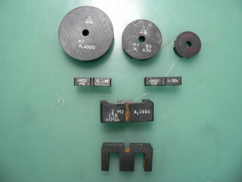

Fazékmag, E-E mag, E-i mag, X mag, mind alkalmas lehet, de tudni kell az úgynevezett AL értéket. Ez a magyar HAGY gyártmányú fazék és E magokon szerepel egy többjegyű szám formájában. Ha van ilyened, akkor könnyű a dolog, a menetszám képlete: négyzetgyök alatt L/ AL. Az L értékét nH-ben kell helyettesiteni. Ha lehet választani, akkor a kisebb értékű vasat tekerd meg, ha ráfér a kiválasztott menetszám, ugyanis ezeknél nagyobb a légrés, nehezebben mennek telitésbe, ami nem hátrány pláne egy hangváltónál, (mert, ha jól sejtem az lenne belőle). A mellékleten látszik, miről is irtam.

Az L értéket nano Henry ben (nH) Nem mH-ben Az a gondom hogy nekem van egy AL9000-res fazék-magom. De azt irod hogy lehetöleg kissebb értekü legyen. A gyengébbek kedviért vezesd már le légyszives hogy jól értelmezem. L=1,5mH AL=9000 Ez valóban hangváltóba lenne. És 500W-ra 1,5-es huzaból. Mi a véleményed vagy vékonyabb huzal is megfelelne. Légmagoshoz 1,5-öset ajanlottak.
A 9000 AL értékkel 19.9 menet kell.
Kérdés elég nagyméretű-e a vasmagod, hogy ne menjen telitésbe? A huzalvastagságnak jó a 1.5 mm átmérő. Tulajdonképp a légmagos kivitel lenne a legjobb, de az nehezen kivitelezhető. A vasmagproblémát úgy lehet megkerülni, hogy egy fél fazékmagot alkalmaznak, igy nem fog telitődni, de sajnos induktivitásmérő kell a menetszám megállapitásához.
Elnézést, nem jól irtam, a menetszám helyesen:12.9 menet.

Nagyon köszönöm igazán segitőkész vagy Ne haragudj még kérdezhetnék töled? Mit értesz az alatt hogy elég nagy-e a fazékvasam. Átmérőben , szélességben gondolod? Milyen méretüt javasolnál? És hol tudnék venni ilyet 4db kellene. Találtam egy db M2 magot is AL800. HAGY magyar. Gyártonak még ilyet egyáltalán idehaza? Az 1,5mH nek nagyobb kell mint a 0,68mH-nek Köszi előre is a segitséget! |
