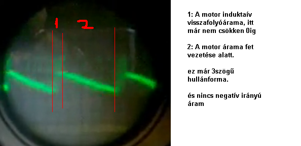

Akkor jól értelmeztem a dolgokat.
látszik is a lényeg a fet vezetési szakasza alatti áramnövekedés, meg az induktív visszafutás fet kikapcsolás alatt, meg még egy marhaérdekes dolog: miután a forgórész induktív árama elfogyott, van egy kis visszafolyó áram az akkuba, a fetek diódáin keresztül, ez a motor forgórészének generátoros üzeme, de mitől lesz nagyobb a belső indukált feszültség, mint ami elötte rá volt kapcsolva? A fordulatszám nem nőhetett meg. Egyenlőre nem tudom megmagyarázni. Na mindegy ez nem lényeg A lényeg az áram hullámossága, az induktív rész árama sokkal gyorsabban csökken, mint azt gondoltam, ezért komparál össze-vissza nagyobb frekivel mint a TL. Frekvenciaüttetéshez hasonló jelenség, kapcsolási idő és frekvencia bizonytalanná válik. Szóval kicsit át kell tervezni a dolgokat, csak a TL nek nincs szinkronizáló kimenete, így egy pár alkatrésszel több cucc kell. Mostmár biztos hogy szinkronizálni kell a TL hez az áramkomparálást!
Kezdem kapirzsgálni.Köszönöm szépen a magyarázó ábrákat.Holnap megpróbálok jobb videót csinálni hogy még átláthatóbb legyen.(számomra) Csak azt nem értem hogy a shöntön miért nem látni ilyet.
Mikorra várható az áttervezés? Ugye kapok hozzá müködési magyarázatot. Mert még nálam nem állt össze a pontos hiba menete,de remélem az átdolgozás után megértem.
Már most kitaláltam nagyrészt hogyan is legyen, holnap pontosítok rajta és felrakom.
Magyarázat mindenképp kerül hozzá. Söntnél is próbáld meg kinagyítani az ábrát.

Adok egy félgázt ami a TL belső oszcillátor fürészjelének a közepe.(innen kellett kezdenem a kört) Áram megindul fölfele,és tegyük fel hogy eléri a komparálási szintet.Átbillen a TL komp. is és kikapcsolja a feteket.De tul gyorsan esik az áram és visszabillennek a komparátorok és kinyitja a feteket,ismát félgáznak megfelelő kitöltési tényezővel. (és mindez a TL oszcillátor egy fürészfogjelén belül) Ezt mégtöbször megteheti és lavinaszerüen begerjed az egész. Akkor ezért mondtad hogy emeljek a kapcsolófrekin.Ha a frekit addig növelnénk hogy az áram nem tudna lecsökkenni komparálási szintig egy fürészen belül,akkor elvileg jólenne.Nade ez nem járható út. Most pedig megtiltod a TL-nek hogy egy cikluson belül többször is nyisson. Most megint hülyeséget mondok.Elösször is azt kérdezem hogy a hibaerősitő kimenetét meg lehet ugy szűrni (pufferelni) hogy ne pwm legyen rajta hanem fojamatos feszültség az áramerösség mértékében?(nem pillanatnyi hanem átlagáram)Mert ha igen akkor mi lenne ha a TL mindkét komparátorját hibaerősitőnek kötnénk be.Egyiken a poti,másikon az áramjel kisimitva. Vagy ide is kéne hiszterézis és ugyan ott tartanánk mint most? Ez csak egy kósza fellángolt ötlet,és elektonikai téren jobban bizok benned mint magamban. Holnap szkópozok.Remélem hétvégére megint tesz(t)trekész.
Nagyon jól látod.
Pontosan így gondoltam, a frekit is ezért próbáltuk megemelni, de tú gyorsan esik az áram. Most pontosan az lesz, hogy a TL egy perióduán belül csak egyszer lesz komparálás. Azaz hosszászinkronizájuk a TL órajeléhez és kioltjuk, amikor már megvolt az első billenés. Annyit helyesbítek, hogy a félgáz ad egy max impulzushosszt, ezen belül az áramkoparálás akár többször is kibe kapcsolta a feteket, ("felülírta a gáz PWM jelét"). Áramerősítőt meg lehetne csinálni "átlagolósra" (integrálás) de ez késést és nagyfrekis csilapítást okozna a visszamért áramjelben (esetleges nagy meredekségű áramokra nem reagál elég gyorsan). Ami nem különösebb problma, de én nem akarok kését, meg csillapítást bele. Hiszterézis nem kellene bele.

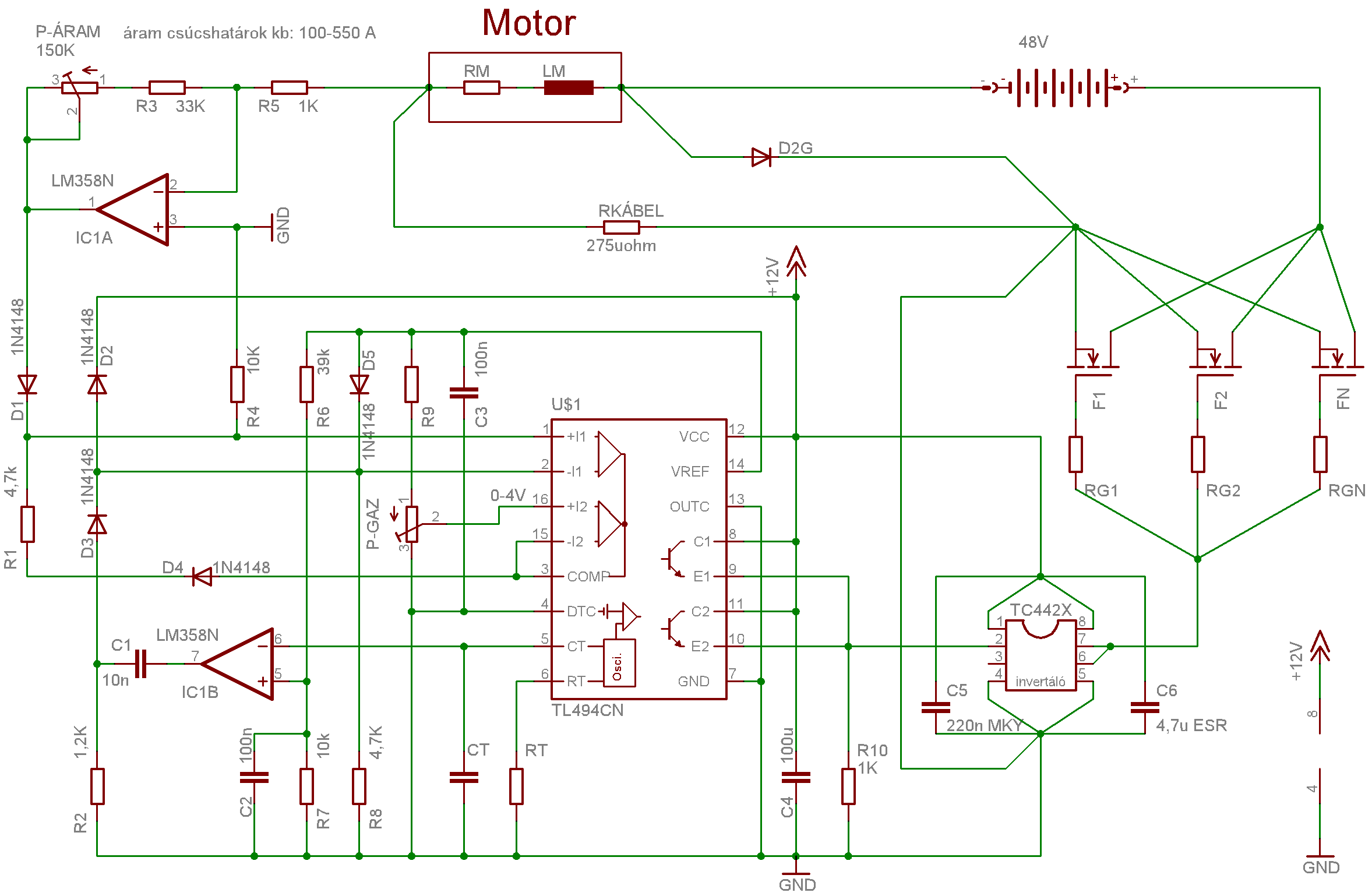

Tegyetek már fel egy komplett kapcsolási rajzot. Egyszerűen nem értem, hogy mi hogy van, így nagyon nehéz eligazodni.
Az a TL nekem nagyon gyanús, ugyanis, nem csinálhat a bemenetéről vezérelve, még fals jelre sem olyat, hogy a fűrész jel emelkedése alatt, - tehát egy prióduson belül , - többször ki-be kapcsolja a FET-eket. Ennek megakadályozására van benne egy flip-flop. Azt meg kellene nézni, hogy a FET-ek gate-jén is megvan ez a többszöri ki-be kapcsolás? Meg, hogy a TL kimenetén is megvan? Ilyen gerjedésszerű , többszöri ki-be kapcsolás attól is létrejön, ha túl gyorsan kapcsolnak ki a FET-ek. Ilyenkor, a Miller kapacitásukon keresztül ( D, G között ) a drain-ből elindul egy áram a gate felé. Ha a kikapcsoláskor nincs elég keményen rövidrezárva a gate meg a source, akkor ez az áram belefolyik a gate-be és újra kinyitja a FET-eket. Tehát, a FET-ek ismét bekapcsolnak. Az is lehet, hogy csak félig, tehát kissé analóg üzembe mennek... Aztán a FET-ek újra kikapcsolnak, hiszen a gate felé folyó áram megszűnik ( mert nincs gatemeghajtás ), tehát újra emelkedik a drain feszültség, erre megint elindul az áram a gate felé, stb. Na, ettől már nagyon szépen tud oszcillálni az egész. De ilyen oszcillácó akkor is létrejön, ha túl nagy a szórási induktivitás a gate körben. Vagyis, ha túl hosszúak a gatemeghajtás hozzávezető drótjai. Megoldást jelent, ha lassítjuk a FET-ek meghajtását, tehát növelni kell a gate-kel soros ellenállást. Ekkor a gate kapacitás és a szórási induktivitások által alkotott rezgőkör jobban lesz csillapítva, tehát, már nem keletkezhet olyan könnyen lengés, tehát a FET nem tud csak úgy kapcsolgatni. Ha csökkentjük a gatek feltöltéskori áramát, - vagyis nagyobb lesz az előbbi ellenállás, - akkor lassulnak a kapcsolási folyamatok. Nem kell ennek annyira gyorsnak lennie, hiszen a működési frekvencia nagyon alacsony. Szerintem, még 33...68 ohmos ellenállás is elég lesz. Ez rögtön azt jelenti, hogy nem kell olyan nagy áramot biztosítani a gatemeghajtóáramkörnek. ( TC...? ) Sajnos, ezeket a folyamatokat nagyon nehéz megfigyelni, jó szkóp kell hozzá. De általánosan igaz, hogy nem túl jó annyira felgyorsítani az áramköröket, amennyire csak lehet, mert nagyon sok problémát okoz. Pl. még az is lehet, hogy az előbb említett áram egyszerűen átfolyika TC-n is és belemegy a TL ic-be. Ott aztán csinálhat mindenfélét. Hibás billenéseket például. Nem beszélve a hibaerősítőröl, sönterősítőről, szóval, az az áram megy mindenfelé.

a fetek 064n-ek lennének, igazából a fet meghajtó után, nagyjából megvan hogy lenne. A tl-re kellene feszgenerátor, gondolom a kitöltési tényezőt kell szabályozni söntön eső feszültséggel, meg egy műveletivel ?!
Az a flipflop jelen esetben hatástalan, outcontrol a testen van, a 2 éskapu egy-egy bemenete test ezért a kimeneteik mindig 0 ák.
Egyébként a az flipflop a pushh-pull (ellenütemű) működéshez van (kimeneteket váltogatja minden PWM felfutóélre az adatlaban hiba is van, mert a D tároló bemenetére csak a negált kimenet csatlakozik, adatlapon a sima kimenetnél is csomópont van). Komparátor nélkül a motor hibátlanul megy, nincs gerjedés, tehát a nagyáramú rész és a meghajtása rendben van. A hibás kacspcsolásokat nem a TL csinálja, az inkább csak végrehajtja. Valójában az áramkomparátor rész okozza, kimenete komparátoros, ami fűrészjelet bármikor túllövi, azaz bármikor megszakíthatja a fetek vezetését. ha a vezetés megszakadt az áram gyorsan csökken, áramkomparátor visszabillen, és megint a gáz PWM állása lesz az elsődleges, fet bekapcsol, áram megintnől komparál... beoszcillál-gerjed. gyorsabban kapcsolgat, mint a TL frekije. holnap teszek fel egész rajzot mostaniról meg a következőről is.

A 16-odik oldal elején fent van a mostani kapcsolás pdf-ben.(nem tudom hogy kell belinkelni)
A második videón van egy rész amikor a meghajtó kimenetén van a szkóp.Áramkorlát nélkül szép a meghajtás,viszont áramkorláttal látni hogy egy perióduson belöl teljesen lezár majd rögtön nyit is.Holnap megnézem hogy ilyenkor hogy alakul a TL kimenete. A meghajtó TC4451 12A tud csúcsban és szerintem igen gyorsan mozgatja a 20db fetet,de a gate-kel soros ellenállás értéke 30 vagy 33 ohm.Most nem tudom pontosan. JÓ SZKÓP.Összeteszem a kezem hogy ez is van.Ennélkül még itt sem járnánk.

Megnéztem szkóppal a TL kimenetét és ott is látszik hogy kinyitja többször is a feteket.

Csapjunk is a közepébe: Első lényeges dolog egy szinkron jel előállítása, ezt teszi meg az IC1B, a következőképpen: (tisztánlátás végett a Ct-n egy fűrészfeszültség, van 0V tól megy kb 3V ig.) IC1B + lába egy TL refről leosztott (kicsit "hűtött") 1V egyenszintet kap, - lába meg megkapja a Ct fűrészfeszültségét. Ha a fűrész nagyobb, mint 1V, akkor test az opa kimenete, ha meg 1V alatti a fűrész, akkor az OPA komparál magas szintre, következésképp akkor lesz az OPA kimenetén felfutóél, amikor a fűrész éppen lefut (ez még fontos lesz!). Ezzel meg is oldottuk a szinkronjelet (és nem is terheltük meg az oszcillátort). Következő lépés az áramjel komparálása és ha már komparálás volt, akkor abban a periódusban ne kapcsoljon vissza. Erre a TL egyik belső OPA-ja szolgál (képen az 1,2 láb közötti). - lába TL refről diódával elválasztott feszültséget kap (ez egy olyan feszültség ~4,3V, amit könynen meg lehet piszkálni, mondjuk úgy megrúgni, hogy felmenjen tápig egy pillanatra). A + bemenetre érkezik diódával elválasztva az áramjel (dióda szerepe a visszahatás kiküszöbölése az áramerősítőre), meg belülről egy olyan visszacsatolás ha egyszer felbillent, akkor ott fent is maradjon. (felbillent akkor a + bemenetet fenttartja kb 6V on, másikon 4,3 van így tuti fent is marad) És akkor jöjjön a szinkronizált visszakpcsolás, gondolom sejtitek, hogy honnan. Hát az IC1B utáni tagokról, említettem, hogy az OPA akkor fut fel, amikor a Ct fűrésze lefut (ekkor kezdi az új periódust) szóval OPA felfut, C1 töltetlen ezért fölráncigálja az utána lévő pontok feszültségeit, ezzel együtt megrántja a TL áramkomparátor - lábát (ítram, hogy ez ráncigaálható) (D2 csak biztonság kedvéért van, hogy semmiképp ne lőjön a táp fölé), szóval majdnem tápig fölrántja, ezzel a 4,3V os feszültségre egy tüske ül rá, csúcsa nagyobb mint a TL + lábon (ha volt komparálás) 6V és így visszabilenti a TL komparátorát. Pont akkor, mikor az új periódus elkezdődik. A tüske kb 5-10uSec ideig visszabillentve tartja a TL komparátorát (akármi is legyen), remélem ez nem fog semmi gondot okozni. És akkor a vége, Ct 1V fölé kerül IC1B lebillen, kisüti a C1-et R2-n keresztül. Ha meg nem volt bebillenve a TL komparátora, akkor hatástalan marad a tüske a - lábon. A sok dióda, amit nem említettem, azok az áram irányokat vezérlik, ezzel irányítva a hatás-visszahatást) Észreveztek valamit szóljatok!
Az elv jó, tulajdonképpen egy boost konverter, aminek a táplálása a forgórészben indukált feszültség, és az induktivitás a forgórész indukivitása.

Tápról nem megy semi referencia, mind a TL belső referenciáját használja.
Meghajtónál a pufferek mérete függ a fetek számától (a meghajtó is függ ettől) Ez az igazi V2 ezen már annyi a változtatás, hogy megérdemel egy egész verzióugrást, a többi csak V1.x ek voltak (tudom, nem így volt számozva, de majd ezután...). Miért jó az ha nincs gurulás üzemmód? Amúgy most hogy megy a gerjesztés? 2 soros akksipakkról?
