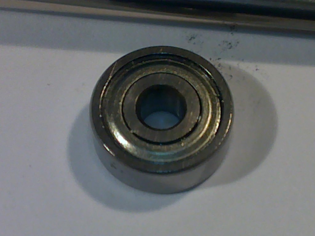

(#) Szebence hozzászólása Nov 20, 2009 /
Szép jó estét mindenkinek!
Ma elmentem egy csapágyboltba, rákérdeztem, hogy mekkora a legkisebb belső átmérőjű csapágy ami kapható náluk... A legkisebb 3mm-es volt, külső átmérője 10, vastagsága 4mm. Az ár az nagyon széles skálán mozgott.... A 2700Ft-os darabtól a 180Ft-osig volt vagy 5-6 lépcső, márkától és minőségtől függően.
Hát én egyelőre próbaképpen beruháztam 2db 180Ft-os csapágyra Képeket csatoltam róla.
A kérdésem az lenne, hogy a tengely az lehet fa is nem? Úgyis mágnes lesz ráragasztva (a középre visszaállás miatt)
Az előbb meg elkezdtem egy 230V-os turmixból kiszedett motort "megkopasztani" a zománcozott rézhuzaltól... Eléggé meguntam 0,25mm-es, 11,7 ohm-nyit tekertem fel ideiglenesen egy hengerre.
Maga a galvo háza fából lesz, több db fa hengerből lesz összeragasztva.
(#) Kovidivi válasza Szebence hozzászólására (») Nov 20, 2009 /
Nagyon szuper Jól néznek ki ezek a csapágyak. Szerintem én is elkezdek keresgélni csapágyboltokat, inkább veszek, főleg, hogy nincsen 2db bontásra ítélt ventilátorom. A fa tengely jó lesz, szerintem keményfából készítsd el, és ügyej rá, hogy ne legyen rajta semmi repedés, sérülés, és ne tudjon kopni sem. Hurkapálca esetleg? Az még egy picit rugalmas is. Várjuk a munkafolyamatról a képeket!
(#) Szebence válasza Kovidivi hozzászólására (») Nov 20, 2009 /
Eltaláltad! Én is hurkapálcára gondoltam mert úgy tudom annak pont 3mm az átmérője. Nagyon finom smirglivel átmegyek rajta majd valamilyen fújós akril lakkal lefújom. Nagyon lassan fogok haladni, mert itthon most nincs midnen a legnagyobb rendben, és mostanába nem állnak rendelkezésemre a megfelelő eszközök, inkább csak elmélkedek a dolgokon. A hétvégén megrajzolom magának a galvonak a házát, amit majd odaadok ismerősömnek.
Képeket folyamatosan készítek és fel is töltöm ide
(#) guliver83 hozzászólása Nov 20, 2009 /
Itt tudtok csapágyat venni és tengelynek való carbon rudat.
(#) slogan válasza guliver83 hozzászólására (») Nov 20, 2009 /
Hali !
Csapágyat szinte minden SKF boltban kapsz.....
Karbon helyett esetleg a POM nem jó ?
Jól esztergálható.....
