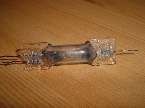

sziasztok!
Meg tudjátok mondani, hogy ez milyen alkatrész? Oszcillátorként működik ha jól gondolom, rendes működéskor villog, de véletlenszerűen leáll a két vége elkékül majd valamikor folytatja a villogást. Első nekifutásra glimmlámpára gondoltam, és helyettesítettük eggyel, de nem működik. Ja és az egy oldalon levő kivezetései össze vannak kötve.
Milyen áramkörben próbáltad ki? Első ránézésre ez egy higanygőzlámpa, két főelektródával és egy gyújtóelektródával.
ez egy villanypásztorban volt, gondolom ez adja a tranzisztornak a vezérlést. Ez egy működőképes áramkör volt, a többi alkatrészt kimértem, azok jónak tűnnek.
Gázkisüléses csővel lehet relaxációs oszcillátort készíteni. Lehet, hogy ez volt az aktív elem az oszcillátorban.

Huh, hát az egész egy elég kókányul összerakott cucc, nincs nyáklap csak egy forrszemes panel, javításra van itt, lehet egy új vezérlés lesz belőle, az alkatrészboltban nem tudták megmondani mi ez, vagyis venni sem tudok ilyet.
