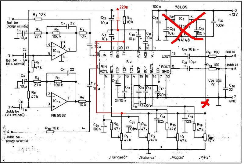

(#) Milan90 válasza ZPKing hozzászólására (») Nov 24, 2009 /

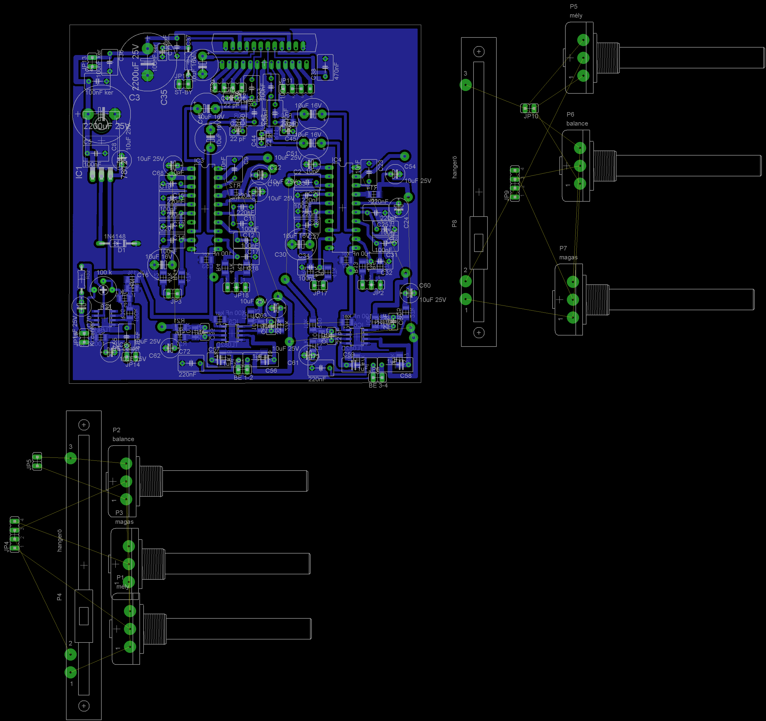

Minek oda az a 7805. Sokkal zajosabb mint a 1036 belső referenciaforrása. Ugyan az állítja be a bemeneten a műverősítők munkapontját, de még így sem fog onnan szinte semmi zaj kerűlni bele. A belső referenciagen 5mA-t tud 1%-os határok között, szóval elég kicsi az ellenállása ahhoz, hogy a bemenetről ne kerűljön oda zaj. Plusz még a kondik is ott vannak.
Szóval jó, de a 7805 nem kell !

(#) ZPKing válasza Milan90 hozzászólására (») Nov 24, 2009 /
Szóval akkor hagyjam ki onnét a 7805-öt!
Az erősítő része is jó a dolognak ugye?
az a kis plusz Ne5534 az csak egy szint illesztés lesz egy másik erősítőhöz egy TD1554Qhoz.
Megcsináltam a nyákot felteszem azt is nézd meg nekem esetleg hogy az is jó lesz-e így.
A nyák a legfontosabb mert szeretném ha nem lenne abaszolút zajos.
Előre is köszi PeTi

(#) Milan90 válasza ZPKing hozzászólására (») Nov 25, 2009 /
Nem !
A hangszínről :
Eléggé sok hibát találtam. Nem is kicsiket. A két ic referenciafesz lábát (17) ne kötsd össze ! A 17-es láb és a potikra menő feszültség közé ne tegyél ellenállást, különben a teljesen lehalkítva is fogod hallani a kimeneten a bemenetet, és zajosabb is lesz. A potikra menő feszültséget csak az egyik ic 17-es lábáról vidd oda. Csatoltam egy rajzot az szerint csináld !
Most a végfokról :
Annak a négy 220n-os kondinak a műverősítők után semmi értelme, ha a dc leválasztást már megcsináltad a 1036 előtt. Szóvel elég oda csak az a 10u. Továbbá nem célszerű ennyire közel vezetni a bemenetet a kimenethez. Azokat a kondikat a végfok bemenetén (220n) ne oda tedd, valahova messzebb a kimenetektől. Ez is a zajt növeli.
Mivel a kapcsolásirajzon nem ez volt, mint a panelrajzodon, így eléggé nehéz kivenni, mi hol van. A kapcsrajzot csatoltam.

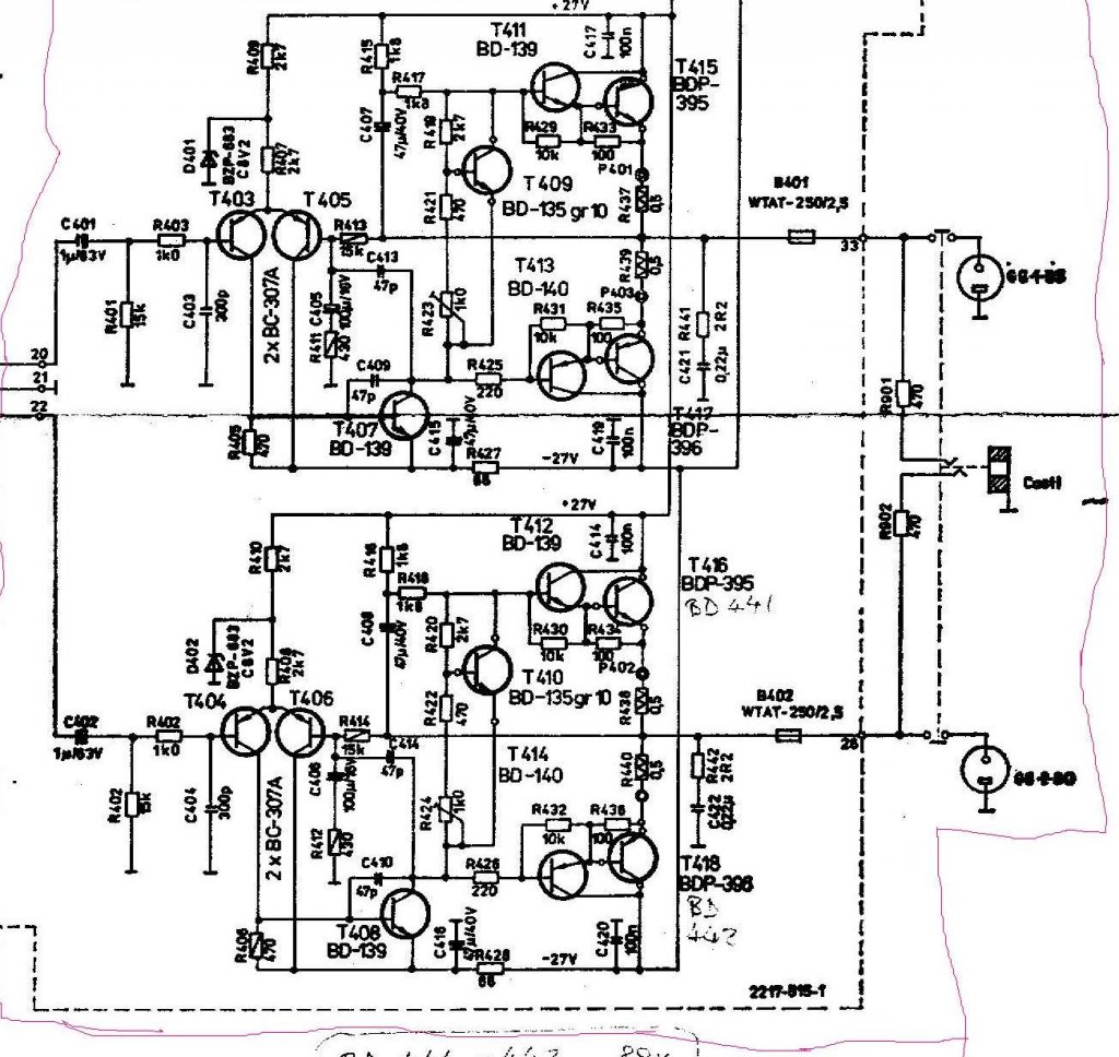

(#) nagy_david1 hozzászólása Nov 25, 2009 /
Egyik ismerősöm adott egy DELIA erősítő, hogy hozzam neki rendbe. Kicseréltem a végtranyókat megfelelő típusra, kicseréltem egy halom áthúzott vagy kiégett biztosítékot. Elindítottam és semmi. Egyik hangszóróban hallok egy halk trafó zúgást, másikban még ennyit se. Próbáltam rádíóról, bemenetről, de semmi. Nem tudom hol keressem tovább a bajt. Áramot kap. Megkérek valakit ha sejti hol a baj vagy hol kéne keressem írja meg. Ha kell képet tudok küldeni, de nem hiszem sok értelme lenne. A topic-ban a kapcsolási rajzát megkaptam, de csak arra volt jó, hogy megnézzem jól kötöttem-e be az új tranyókat, de alig ha tudtam volna eltéveszteni mert még a panelen is írta a lábkiosztást. Köszi előre is.
(#) nagy_david1 válasza nagy_david1 hozzászólására (») Nov 25, 2009 /
Még annyit sikerült megfejtsek, hogy a végfok a hiba. Azt már mondjuk nem értem, hogy hol lehet a hiba, mert a 2 csatornája a végfoknak teljesen külön áll. Azt sem értem egyikben miért hallom halkan a trafó búgását a másikban meg még ennyit sem hallok. Az életképesebb felében a bd135-ön mérek E-B feszültséget míg a másikban nem, de még így sem megy egyik sem, pedig mint mondtam megnéztem és egész eddig minden rendben. Kivágtam a teljes kapcsolási rajzból a "beteg" felét. Valaki valami ötlettel tud szolgálni?

A deliára az baj ha nem mérsz EB feszültséget,mert akkor valószínűleg van sok EC feszültség, és akkor a két végtranyó már ki is purcant.

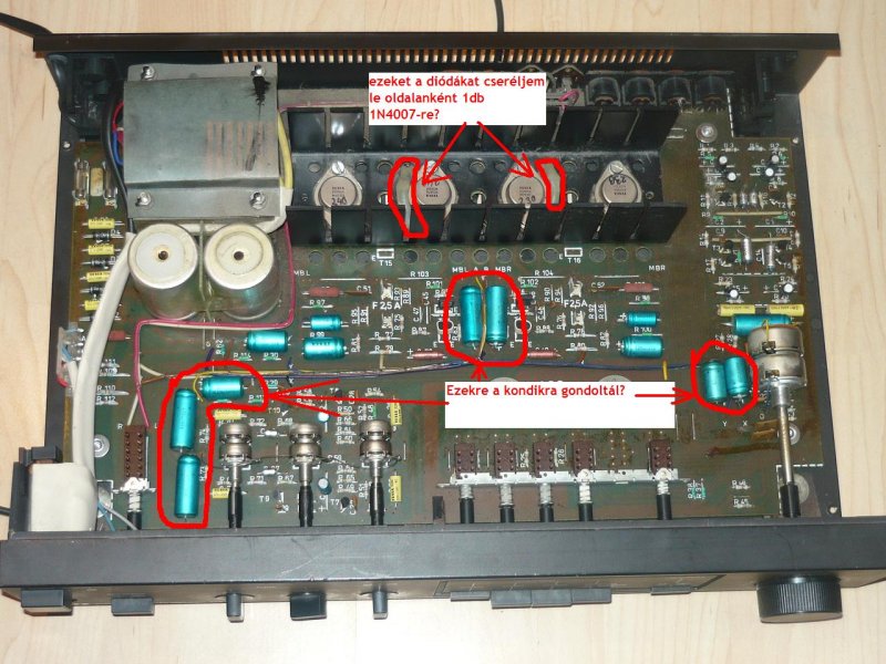

(#) pusi1989 válasza Dj TSM hozzászólására (») Nov 25, 2009 /
Szia TSM! teljes kábel cserén én is gondolkodtam már, csak helyre kéne jöjjön a forrasztóm... valamiért nem melegszik. Azt nemtudod megmondani, hogy a teljes kondi és poti csere mennyiből jöhet ki? Ja és még gondoltam arra h kapna egy halk hűtő ventit is a hűtőborda fölé vagy valahova...azt h az ellenállásokat h kell lemérni azt nemtudom:S sajnos csak hangfal építésben és ledesítésben vagyok jártas. várom a további infóidat:d
üdv, Gery
(#) Milan90 válasza nagy_david1 hozzászólására (») Nov 25, 2009 /
Megnézted, van-e DC a kimeneten ? Hallasz valamelyik erősítőből nagyon halk sziszegés szerű hangot ? Ha igen, az már fél siker.Biztosan jók a tápfeszek ? A mellékletben odaírtam a fontosabb feszültségeket, amiket mérned kell. Ezek persze csak kb értékek, tehát lehet pici eltérés. Kötsd ki a végfokok bemenetét, kimenetére egy 40-50ohmos ellenállással sorba egy hangszórót, és így próbáld ki. Érintsd meg óvatosan egy csavarhúzóval a bemenetét.

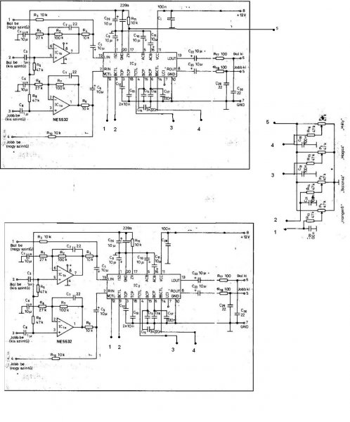

Ezt itt kell megbeszélni, tekintettel másokra is ! Ezért van a fórum. :nezze:
A hangszín ic 180fokos elfordítását jó ötletnek tartom. Viszont még mindig találtam hibákat. Mivel a végfok asszimetrikus tápról megy, ezért elég komoly áramok fognak folyni a test fólián. Szóval külön test kéne a hangszínnek, és a végfoknak, amit valahol a pufferek környékén közösítesz, tehát részben csillagpontos földelés. Azt is észrevettem, hogy a végfok ic két különböző helyről kap földet, az egyik a táp pufferek felől, a másik a hangszín felől. Ez nem jó. Szinte biztos, hogy gerjedni fog. A panelt mindenképpen úgy tervezd, hogy a nagyobb áramokra is számítasz, amit nem a kisszintű részek felé kéne terelgetni.
(#) Dj TSM válasza pusi1989 hozzászólására (») Nov 26, 2009 /
üdv
Gondolom van otthon multimétered,az ellenállásoknak kiforrasztod az egyik lábát ás ugy megméred,hogy annyi e az értéke mint a bekötésben rajzoltnak.Azért jó kiforrasztani az egyik lábat,mert esetleg más bekötésben lévö alkatrész bezavarhat és nempontos értékeket mutat a mérömüszer.Ebben az erösitöben nemsok kondenzátor van,legalábbis a végfokban nemsok.Szerintem az egész erösitöben található kondenzátorok cseréje biztos kijönne egy-két ezer forintból.Bár nemismerem a nálatok lévö árakat mivel én szlovákiai vagyok és magyarból még nemrendeltem alkatrészeket.Csak más dolgokat szoktam ott vásárolni ,ventilátor szerintem nemszügséges,nemmelegszik az olyan vészesen és még muszáj lenne tápforrást is biztositanod a ventinek,méghozzá jól szürtet,mert hajlamos a ventilátor motor bezavarni a zenébe.Elég kellemetlen ha hallani a zúgást a hangszórókon.Nemtudom,hogy ellenörizted e már a bemeneti tranyókat amik úgy összevannak fogatva egy kis szilikonnal egymással szemben,azok is szoktak bajt okozni hiba esetén,attol is recseghet.No meg van 3 darab dióda abban a szilikon csövecskében a hütöbordán,az álitja be a nyugalmi áramot,érdemes kicserélni sima 1N4007 es jó oda.
(#) pusi1989 válasza Dj TSM hozzászólására (») Nov 26, 2009 /
persze van itthon multiméterem jó olcsó sárga házas de sztem ez jó lesz... létszi a rajzon jelöld már be, hogy melyik ellenállásokat nézzem át, mert én csak eltévedek ebben a rajzban... Amúgy mellékeltem még egy képet amin meg azokat a kondikat és diódákat próbáltam bejelölni, csak nem vagyok benne biztos h egyre gondoltunk. ha sikerül megcsinálnom hivatalos vagy nálam minimum egy koccintásra a következő magyarországi látogatásodon ! Ja meg elkészült az új hangfal is az erőlködőhöz, igaz még csak a prototípus, de már most nagyon szép, dinamikus és tiszta hangja van. Hamarosan megyek is a lapszabászatba levágatni a lapokat hozzá...
