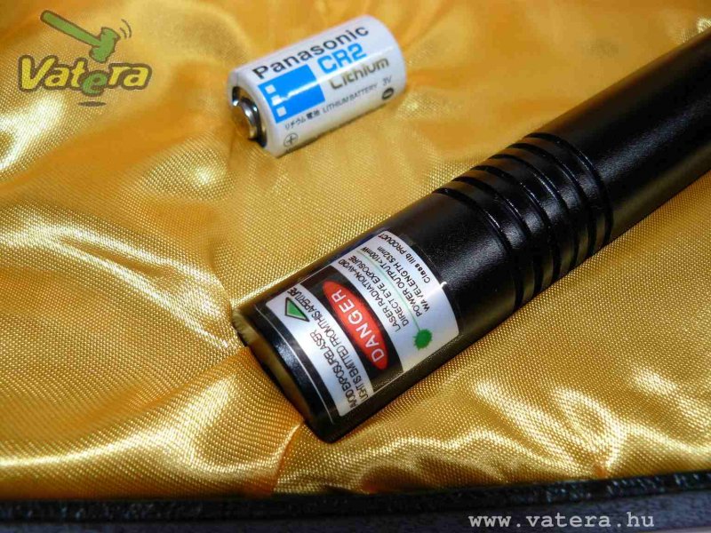

Még új vagyok,nemrég regisztráltam itt,elsősorban tanácsokat szeretnék tőletek kérni,és segítséget,mellékeltem 2 képet! Zöld lézer vásárlása elött állok,és csak hobby célra kell,semmi másra! Az a kérdésem,hogy ez lehet e megközelítőleg 100mw? Igazság szerint azért kérdőjeles ez nekem,mert nemtudom,mit raknak össze a kínaiak! Szóval a kínaiakba nemnagyon bízok,nem az eladóba. Segítsetek mihamarabb,mert fontos lenne! Olvasgattam itt a hozzászólásokat,hogy toll lézerbe tuti nincs 50mw (ebay),vagy hasonló,de ez nem toll kivitel. Valakinek van ebben tapasztalata?Esetleg kell attol félnem,hogy elromlana? Mert nem akarok pénzt kidobni.. Amit tudok: Class 3b dióda helyett ebbe is 4es kéne. Ezt tőletek hallottam De már nemtudom mi lehet az igazság.. Kristályokrol is olvastam,csak nemsokat értek,mert új nekem ez az egész. Lényeg,nekem olyan lézer kell,ami meggyújtja a gyufát,és jól látszik a zöld csík is,(mint a képen)ne csak füstbe Köszönöm előre is! Zoli
Képek* Az első hozzászólásomban valamiért nem jelentek meg a képek

Kínaiból is van olcsó bóvli és van több mint 100ezerért is jó. Nekem volt 6-7ezer forintos lézerem mindegyik 1 nap alatt tönkrement most egy Dragon Laserem van. Ez alázza a többi olcsó lézereket, mondjuk árba is. Atoll függ menyi pénzt szánsz rá?
Hát nekem egy 6000 Ft-s kínai lézerem van, Pot moddolva van és tökéletesen megy a mai napig pedig már megvan egy ideje és sok havernak és lányoknak tetszik a zöld lézer sokat játszanak vele néha több percekre be van kapcsolva egyhuzamban szóval az olcsó nem mindíg rossz ki kell tapasztalni.
50mW körüli pointerek vannak, nekem is van 2. Áramfelvételből lehet eldönteni elsősorban, hogy adott lézer valóban lead-e akkora teljesítményt, vagy sem.
1,2A = 1W infra dióda = 100-150mW zöld (Class 4 600mA = 500mW infra dióda = max 75mW zöld (Class 4) <600mA = 250mW körüli dióda = 35mW zöld. Mindig kell félni, hogy elromlik, ezért ha veszel, nézd át a meghajtóját, vagy, cseréld ki. Ez persze Nd:YVO4 és KTP-re vonatkozik, yvo4ből is van különbözően szennyezett típus. Zöldből kell olyan, ami meggyújtja a gyufát? Nekem eddig csak a 125mW-os (nak mondott) kb 60mW-os pointerem volt rá képes, de annak az ára is olyan volt.>

Köszönöm a részletes válaszod,ezzel azért sokkal elöbbre jutok A te 50mw-os lézered hogy néz ki? Amit mellékeltem képet korábbi hozzászólásomban,olyat szeretnék,remélem a 100bol nem csak a fele lessz igaz..De majd kiderül,hogy mennyit fogyaszt!
Cseréljem ki? Annyira nem értek a lézer meghajtókhoz! Általánosképp miért mennek tönkre ezek a lézerek? Kristályelmozdulás,vagy a dióda menne szét a meghajtó áramkör miatt,mert nem jól lenne méretezve? Bocsánat ,de nekem kicsit még magas ez a dolog Azt mondják,hogy már egy 50mw-os is meggyújtja a gyufát,meg youtube-on azért vannak videók!
