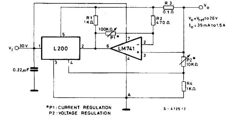

Kezdő vagyok, ma vettem egy 300w-os ATX tápegységet, melyet labortápnak szeretnék használni. Az 5V-os ágra egy 10 ohm 25w-os ellenállást akarok kötni, hogy a többi ága stabil legyen, majd kivezetem a 3.3, 5, 12 voltos ágat, melyeknek elméletileg 10 ampert ki kéne bírni. Eddig rendben van. Az az ötlet merült fel bennem, hogy teszek rá mégegy kivezetést, melyet szabályozni lehet 2-20V-ig, és állítható áramkorlát lenne rajta, mint a labortápokon. A szabályozást az L200C IC-vel szeretném megoldani, mely 0-2A-ig működik, beépített állítható áramkorláttal rendelkezik. A problémám csak, hogy hogyan tudok 24V körüli feszültséget kihozni az ATX tápegységből, hogy megmaradjanak a jelenlegi kivezetések. Ebben a topicban találtam egy rajzot, mi szerint a trafó két szélét kéne egyenirányítani egy Graetz-híddal, így lehet kapni 24V-ot. A kérdésem az lenne, hogy ez mennyire működik? Mekkora terhelést bír ki (nekem csak max 2-3A kell), és nem-e ingadozik a feszültség? Továbbá tervezek bele egy digitális volt-amper mérőt. Úgy szeretném megoldani, hogy kapcsolóval lehetne állítani, hogy áramerősséget vagy feszültséget mérjen. Az alábbi két kapcsolásból össze lehetne ezt hozni? Bővebben: Link Bővebben: Link A válaszokat előre is köszönöm! |
