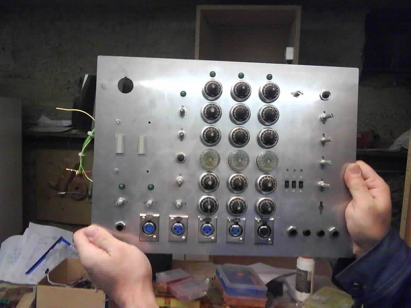

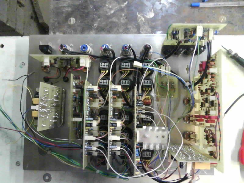

(#) mrex válasza saraha hozzászólására (») Dec 6, 2009 /
Köszi a választ de még el kell mondanom, hogy az alap 6db Quad az aktív váltóval már műkodő rendszer volt csak a karaoke keverő lett hozzáaplikálva most. az aktív váltónál annyi a módosulás, hogy a régebbi kivitel TL08 ekkel megvalósított Linkwitz-Riley szűrős volt de a jobb paraméterei miatt Át lett építve NE5532 re A modulok egyébként külön külön működtetve gyönyörűen működnek számítógépes hagkártyás analizátorral nem is rosszak a méréseket egy a melléklet szerint végeztem az ingyenesen letölthető program egy újabb verziójával. Nem kaptam rossz karakterisztikákat. Illetve a régebbi kivitelben nem volt reccenés??? A PDF-ben van egy hiba ahol az ellenállások értékeit kell kiszámolni a hangkártya bemenetéhez (6.ábra alatti szakasz) helyesen Umax=négyzetgyök(P*RL) ez fontos

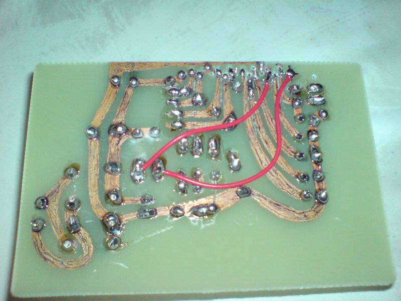

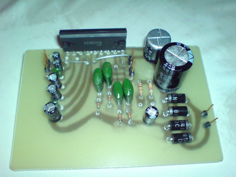

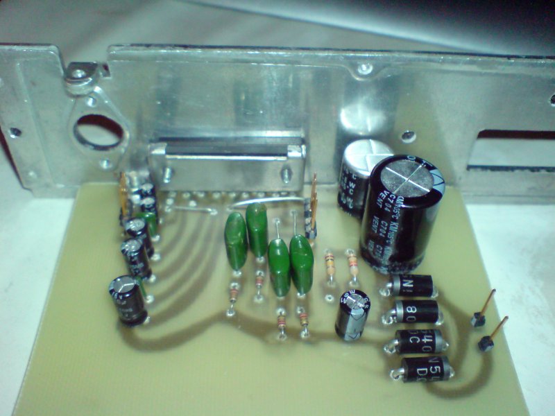

(#) csovalek válasza (Felhasználó 13571) hozzászólására (») Dec 7, 2009 /
Rajzot azt nem tudok produkálni, mert csak paintbe tudnék és az sok idő.
De van képem a végtermékről.
Rakom is.
Ez lenne az.
Most amit nem lehet kinézni és nincs az adatlapban lévő kapcsoláson azok a pufer elkok: 47uF, 4700uF, 1000µF jobbról aluról felfele.
A diódák: 1N5408
(#) kadarist válasza csovalek hozzászólására (») Dec 7, 2009 /
Már bocs, hogy beleszólok, de elég csúnyák a forrasztások. Az ónnak jobban szét kellene folynia a fólán. Talán a lakkozásra forrasztottál?
A Mute-láb testen van? A Stand by láb + tápon?
(#) dokidoki válasza csovalek hozzászólására (») Dec 7, 2009 /
Szia.
Bocsi, hogy én is belekotyogok. De szerintem ha a forrasztások netán rendben is lennének, akkor még simán előfordulhat az, hogy gerjed a cucc és azért viselkedik furán.
A földvezeték kialakítása, szerintem nem jó, talán az egész elrendezés is hagy kívánni valót maga után.
Az IC elég nagy erősítésű, ezért kényes vele dolgozni. A 6-os és a 3-as lábon lévő kondenzátorokkal sorba kellene kötni egy 100-470 Ohm körüli értékű ellenállást. Ez visszaveszi az erősítését. Lehet hogy a gerjedés csökken illetve megszűnik, de nem oldja meg a helyes kivitelezést. A kimenten lévő gerjedésgátló R-C tagok is a tápnak a "hidegebb" feléhez kellene kapcsolódniuk.
Szerintem, még a stand-by, és a mute bemenetek is érzékenyek lehetnek a nem megfelelő feszültségre, és talán a szűrésre, mintha regélne is az adatlap erről, és a gerjedésről.

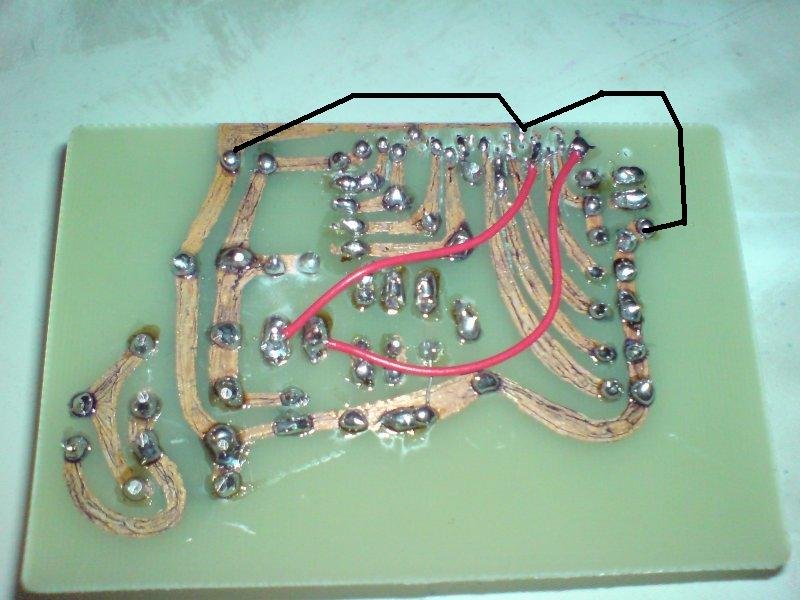

Egyetértek Dokidokival. Nyák vonalvezetése is eléggé rossz.
Próbáld meg a rajz szerint összekötni a negatív tápvezetéket. Ónozd fel vastagon a rézfóliát legalább a tápvezetékeknél.
Gyakorlatilag, nekem sincs semmi közöm az elektronikához, nem tanultam, csak érdekel már régóta, kb 25 éve olvasgatom a témát.
Az említett ellenállásokat beépítve, nem változtatja meg az erősítő "watt-számát" , csak a kivezérlés érzékenységét veszi süketebbre, vagyis például eddig 100mV jel kivezérelte fullra, ellenállásokkal már 700mV vezérli ki ugyan addig. (képzetesen mondva). A teljesítmény az a eszköz, és a táp függvénye.
Azt hogy megoldja-e azt nem tudhatom, mert még a pontos okát a hibának, csak feltételezzük. De javítani javíthat rajta, Főleg ha a Kadarist fórumtárs javaslatát is megfogadod.
(#) csovalek válasza kadarist hozzászólására (») Dec 7, 2009 /
Szoal azt a részt ahol nincs a negatív pólus öszekötve ott ik kössem össze.
Meg a tápvezetékeket jól bevonom forrasz anyaggal. :yes:
Próbáld meg a javasoltak szerint módosítani a nyákot és a kapcsolást. Reméljük jobb lesz. Rakhatsz még kerámiakondikat (100nF) közvetlenül az IC táplábai közé (+-). Ugye az 5-13-14 lábak mind negatívon vannak, és a 10-17 lábak pedig pozitívon.
