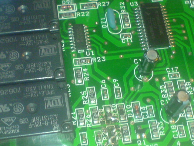

Egy nagy problémával fordulok hozzátok! Van egy Elin WM26AAA tipusú mosogépem,ami csapágyas lett! Kicseréltem a csapágyat,összeraktam gépet,és egy nagy pukkanást hallottam,illetve még a bisztit is lenyomta! Szétszedtem,és láttam,hogy a vezérlőpanelről hiányzik egy ellenállás, meg egy meg volt égve! Hogy mi nyomta ki,hát nem figyeltem oda eléggé és egy lábbal arréb dugtam a hőfokszabályzógomba lábait,ami négy lábból áll! Szerelőhöz vittem a panelt,kicserélte a két ellenállást de nem működik! Szerintetek mi lehet még az oka! Elképzelhető,hogy a vez ic-t is kinyomta? Egy pár kép a panelről!

Sajnos ha ez a felállás akkor elvitte magával a procit is, ez azt jelenti hogy nem érdemes javítani. Meg nem is érdemes vele kínlódni ha csak nem tudsz hozzá procit szerezni. Sajnos ilyen panelom nincs elfekvőben, de esetleg imikee10 kollegát érdemes megkérdezni! Üdv: Zoltán

De nincs benne a program,és én nem tudom programozni! szerinted mit lehetne csinálni a géppel? Ha bekapcsolom minden világít rajta de nem reagál semmire,ezért gondoltam hogy kell hozzá a porgramja is.
Az új panelnek indulnia kell, mivel azok gyárilag fel vannak programozva. Akkor ott még más hiba is van.
