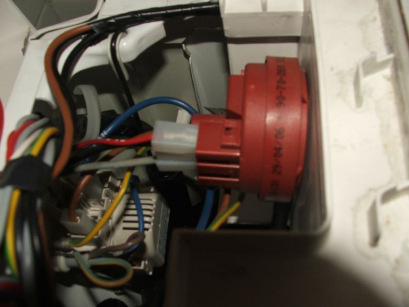

Metalflex HD505 vízszintkapcsoló van benne. Elméletileg szétpattintható, gyakorlatilag összetörne, a műanyag minőságáből ítélve. Nekiálltam, de nem adja magát könnyen, ha jobban megfeszítem, nyúlik, reped, stb. Félő, hogy nem lehetne rendesen összerakni, tipikus egyszerhasználatos konstrukció. Tettem fel rőla egy képet is. Rámértem : 0,4 Ohm-ot mérek kézi multiméterrel. Ebben a tartományban nem nagyon kell hinni a multinak, ha simán összeérintem a két mérőcsúcsot, akkor is ennyi. Lényeg, hogy valószínűleg nincs beégve, legalábbis durván, de holnap beviszem a céghez és megmérem milliohm mérővel, az a tuti. Ha ez jó lesz, akkor talán valami az elektronikában? Más tippem nincs... Azt nem hinném, hogy a tárolt program keveredik meg benne...vagy előfordulhat ilyen is? Üdv : Péter
Hát ezt nem lehet szétszedni. Ezt csak úgy lehetne kideríteni hogy bele kell tenni egy másikat. Ha vezet az nem biztos hogy eleget is. Most visszaolvastam a hozzászólásokat és az nem derült ki hogy centrizik-e. Tedd centrire és ha felpörög meg kicentrizik normálisan akkor nagy valószínűséggel jó a vízszintszab. Imi
Még valami eszembe jutott! Kulcskérdés: centrifugálás alatt mennie kell a szivattyúnak? Amikor próbáltam, indult a szivattyú, kiürült a víz, de a szivattyú nem állt meg. Viszont a kiürülés után, mintha pulzálva működött volna, nem egyenletesen járva. Még a szennyvízkivezető cső is "rángatózott", mintha felpörögne, lelassulna, megint felpörögne, és így tovább, pár másodpercenként. Mintha centrizés alatt így menne, legalábbis vannak ilyen halvány emlékeim. (régi műszerész mondás szerint, ha nincs semmi baj, ne próbáld megjavítani, ezért amíg jó volt, nemigen figyeltem arra, mit is csinál a gép pontosan, most viszont jó lenne tudni) Ha ez a normális, akkor viszont nem a szivattyúmmal van a gond, nem is a vízszinttel, hanem azzal, hogy nem indul a motor centrizésnél. Lehet, hogy neki kéne állnom kideríteni, centri alatt honnan kap vezérlést a motor?

Nem centrizik, és úgy tűnik, ez lesz itt a baj......
A pulzáló lüktetés az az hogy éppen van egy kicsi víz a szivattyúnál amit ellök de annyi nincs benne hogy ki is nyomja ezért visszamegy az a kis víz.

Örömmel jelentem, a gép újra életképes. Úgy tűnik,nem volt komoly baja, csak pár nap pihenő kellett neki. Biztos ami biztos, a hibakereséssel eltelt majdnem egy hét, mire mindent kizártam, egyszer még a fürdőszobais úszott Köszönöm mindenkinek aki segített! Péter
