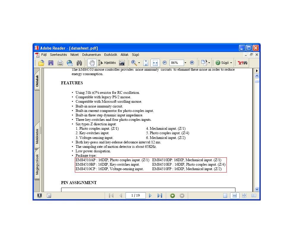

Van nekem egy ps/2,szürke egerem Szétszedtem,a vezérlő IC(ide csatlakozik a PS/2 kábel,és a mikrokapcsolók)adatlapját megtaláltam a neten,ráadtam a megfelelő lábra a 4,5V-ot,és amikor az érzékelő IC elött elmozdítottam az újjam(a fesz rajta volt)felerősödőtt a led fényereje. ez biztos jó lessz mozgásérzékelő félének nem kell nekem ez az egér,ilyen fajta játékokban szeretném részesíteni ![]() Másra mire jó még? (láttam a kamera részét is a dolognak!)
Syasztok
Mellékeltem egy képet,és PDF-et a fenti hozzámszolásomban említett ps/2 egér vezérlő IC-jéről. A kérdésem az lenne,hogy ha kicserélném a piros négyzetben lévő típus valamelyikét,akkor ESETLEG másnak is felmerné a számítógép az egeret? Az egér paneljában jelenleg EM84510FP típusú IC található! Ezt az IC-t kicserélném AP,CP vagy EP típusra,akkor várható változás,hogy ne egér legyen az egérből ha csatlakoztatom a PC-hez? Szerintem igen,mert ez az IC "ad jelet" az alaplapon a PS/2 aljzatnak
