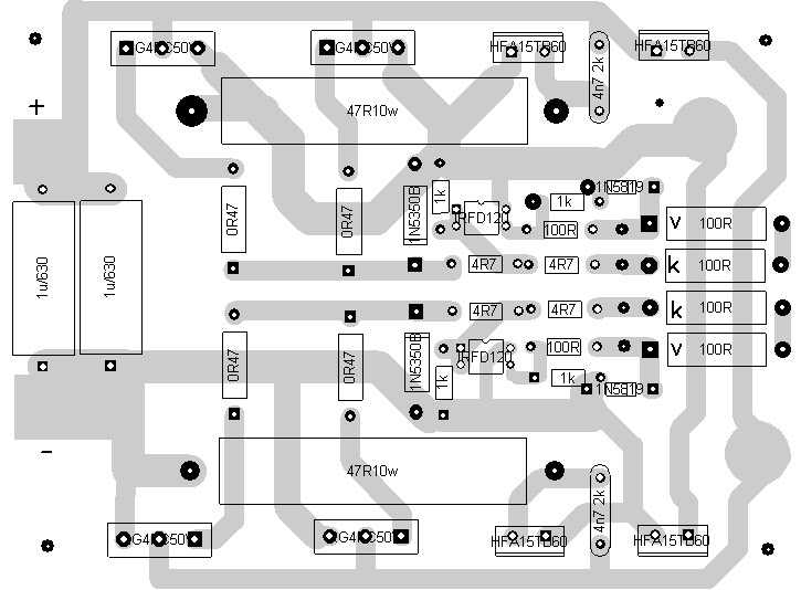

Firkáltam kicsit,lehet,hogy nem tetszik,azért nézd meg.
Két kondit is rajzoltam,lehet így,de akkor 2 db. 1µF vagy egy (valamelyik) 2,2uF.

Amúgy két darab 2µF 400V-os Siemens MKP kondenzátorral rendelkezem. Azon elmélkedtem, hogy mindkettőt felapplikálom az IGBT panelra. (a több jobb elvét vallva) Remélem ez nem okoz gondot?

Vigyázz,nem biztos hogy a több jobb. Ezeknek a kondiknak a feltöltési és kisülési idejét is figyelembe kell venni. Az eredeti terven is 400V-os típus szerepelt? Bevallom,egy kicsit kevesellem a 400V-os változatot.
Szia Mpisti! Akkor nem jól okoskodtam. Én úgy gondoltam,(de akkor eszerint rosszul) hogy ez a 2u2-es kondi pufferfeladatot lát el az IGBT-s panelon. Akkor pedig a paraszti eszem szerint nem árt a több.
Az erdgab féle "maci" invertert szeretném megépíteni. Jelentéktelen módosítások csak a táp részben vannak. A hegesztő inverterben szinte teljesen ugyanazokat az alkatrészeket használnám, amik a terven szerepelnek, kivéve az IGBT-t, ami SGW30N60HS lesz, de ha jól emlékszem ezt pont te ajánlottad, mint alkalmas típust. Ezen a konkrét rajzon 2u2 630V-os kondenzátor szerepel. Viszont több orosz oldalon szereplő rajzban (ami ehhez igencsak hasonlít, mert ha jól tudom a "Maci" is ottani rajz honosított verziója) találtam 2u2 400V-os vagy 2 darab 1u 400V-os kondit feltüntetni. Valamint itt elkészült példányok fotóján is volt már 400V-os MKP kondenzátor az IGBT-k mellett. Ha minden igaz, vannak itthol 1u 630V-os kondijaim. Ha mégis az a jobb szerinted, akkor megy bele abból kettő.

Örülök,ha a paneltervvel tudtam segíteni és megköszönném,ha a végleges változatot feltennéd,megnézném és menteném is engedelmeddel, a paneltervek közé,hátha kellhet még valamikor.Bipoláris kondenzátorból a 2,2µF/400V berakhatod nyugodtan,a kb. 310V ki kell bírnia,az MKP típus meg biztosan kibírja.Ennek a kondinak nagy vonalakban egyetlen feladata van az áramkörben,jó irányban módosítja a nagy puffer elkó halmaz ESR értékét,"segít" a grécnek a feltöltésben és üzem közben is belejátszik az energia kivételbe,ezt az okosabbak tollából idéztem.Érdekes dolog,állítólag mérések igazolják (olvastam),hogy egy adott kapacítás értéket megvalósítva több vagy egy darab kondenzátorral,a két megoldás nem teljesen egyenértékű még akkor sem,ha mondjuk µF értékre teljesen egyformák is.A magyarázat az ESR értékek másságában rejlik,mint azt tudjuk,ezen érték nagyban befolyásolja mint a feltöltést mint a kisütést és ezen szakaszok idejét,ebből adódóan az energia áramlást.Visszatérve a bipoláris kondihoz,az eredetinek mondható rajzon 1 darab 1µF/400V kondi van,a rajzot mellékelem.Ezt is össze lehet rakni több darabból,nincs akadálya és elhelyezhető akár több helyen is,akár megosztva is,nem szentírás,hogy az IGBT-k nyakán kell lenni.Anno valóban Tubi volt a tanító mesterem,rengeteg önzetlen segítséget kaptam tőle és aztán az első gép után jöttek az ilyen-olyan kísérletek,volt amit közösen végeztünk s a végén kialakult egy rajz amit Maci néven ismertek.Tubival mindketten ezen rajz fő vonalait követve építgetünk,kisebb-nagyobb eltérésekkel, pl: más táp,más elrendezés,más,de használható alkatrészek stb.,ezekről már mindketten írtunk a fórumban.

Az sem nagy baj, ha oldalanként teszel 1-1 µF 400V kondit! Kissebb és jobban elhelyezhető! Az nem kritérium, de jobb, ha az IGBT-k közelébe helyezed el őket a vezetékelések miatt! Egyébbként a táp modulon is elhelyezhető lenne, de én inkább az IGBT nél ajánlanám minél közelebb!
A nyák terven még gondolkodni kéne egy kicsit, hogy hosszú megkerülő vezetések ne legyenek rajta pl.hurok!

![]() Sajnos ez az egymással szemben elhelyezett két hűtőborda megnehezíti az optimális alkatrész elhelyezést. Bár már jó pár verzió megszületett, még mindig nem vagyok vele én magam sem teljességgel elégedett. Főleg a HFA15TB60-asoknál levő hosszú fólia csíkok nem tetszenek. Ekkora frekvencián ez már gondot is okozhat.

Bocsánat Gábor barátom,hogy ismét belekotyogok a nagyok dolgába, de a vita tárgyát képező kondinak az IGBT-k lábaihoz minél közelebb kell lenni . Ugyanis nemcsak az a dolga,hogy a pufferek ESR értékét javítsa, hanem elsősorban az,hogy az IGBT(vagy FET)teljesítményt kapcsoló lábai és a puffer funkcióját betöltő kondenzátorok közti vezetékszakaszon(vezetősávon)ne tudjon létrejönni parazita rezgés,amely a kapcsolóelem hibás ki-vagy bekapcsolásához vezethet. Elviekben 50kHz körüli frekvencián puffernek is tekinthető lenne funkció szempontjából.A kapacitása szempontjából ezért döntő dolog az inverter frekvenciája.Azaz, kifordítva: a kapcsolási frekvenciától(és a vezetékszakasz hosszától) függ az alkalmazandó kapacitás.

A képek szinte egyformák, csak az egyiken a vezetősávokat vastagítottam.A gyári készülékekben melyik megoldást alkalmazzák ? Előre is köszönöm a választ.

A gyári gépekben az általad vegyszertakarékosnak nevezett megoldás a jellemző,annyi különbséggel hogy kétoldalasan valósítják meg,de a két oldal rajzolata nem azonos! Valamint törekednek arra hogy a puffer kondenzátoroktól számított vezetősáv hossza mindkét oldal IGBT tranzisztoraikoz azonos hosszon menjen.Ezen belül pedig arra,hogy ne legyen "legközelebbi" illetve "legtávolabbi" IGBT a tápponthoz képest. Ezért néha elég érdekes fóliarajzolatokkal lehet találkozni gyári gépeknél.

Kedves Pisti barátom,köszönet a hozzászólásért,én erre hirtelen nem is gondoltam,mert nálam a gépekben kb.10-15 cm hosszúak ezek a táp vezetékek és el kell mondanom,hogy az első két gépben én is az IGBT-k nyakára raktam a kondit,míg a harmadik gépemnél megosztva helyeztem el őket,itt 3 db alkotja a 2,2µF értéket.Egy 1µF kondi került a pufferek mellé a másik 1µF és egy 220nF egymás mellett az IGBT-k nyakán van.Talán a rossz megoldásokból még ez a jobbik,ez a megoldás helyhiány miatt született.Pedig a rajzot megnézve,nem a semmiért rajzolták a 2,2µF kondit oda és nem az elkók nyakára.Jó,hogy valódi szakemberek is vannak itt,akik jártasak az építésben (az elromlott gép javítása is építés),a gyakorlatuk nagy mint az elméleti tudásuk is s felhívják a figyelmet a hiányosságokra (ami nekem van bőven) akarva akaratlanul tanítanak.Pisti Te tudod miért írtam ezeket,aki nem tudja az nézze meg a profilomat.A következő hozzászólásodban is van amit meg kéne szívlelnünk,mert eddig nem sokat foglalkoztunk az "első és utolsó" IGBT-vel.
