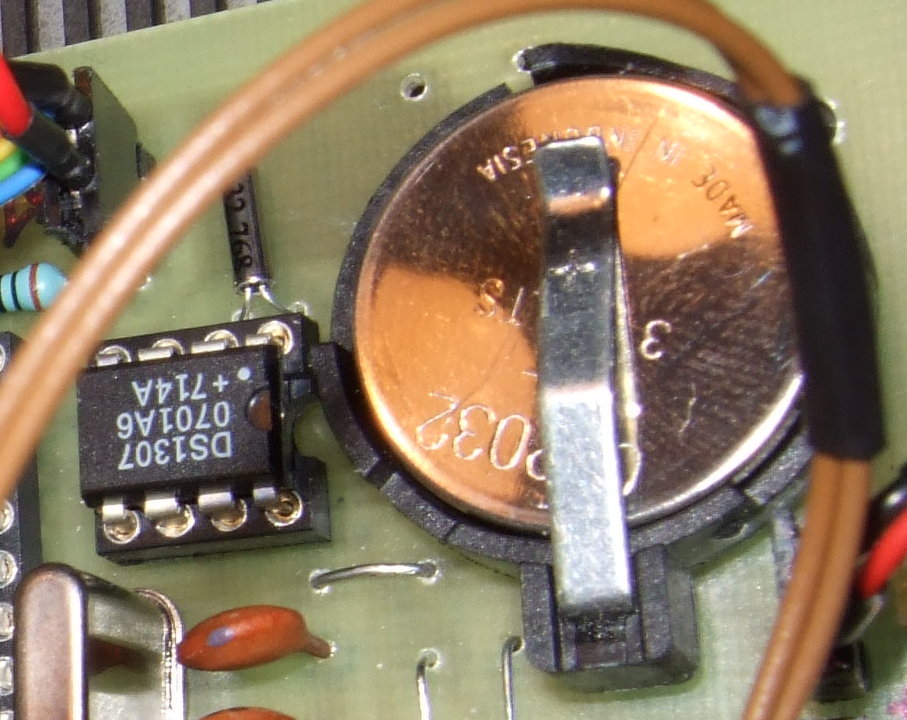

Olyan kérédsem lenne, hogy te milyen kvarcot tettél a DS1307 mellé (smd/furatszeret)? Most én is egy hasonló kaliberű órát csináltam, csak DCF nélkül egyenlőre (meg a DS1621-et még nem szereztem be - te hol vetted? vagy sample?) Képeket meg leírást találhatsz a Ki mit épített-ben, pár napon belül. Neked mennyire pontos az RTC (egy napra vetítve)?
Most ChiCad-os 10ppm-es kvarcot használtam. A pontosságát eddig nem néztem (hisz naponta töbször is szinkronizálódik az óra a DCF77 jelről).
A próbapanelon az elektrokontha-nál vásárolt típus van ami naponta 1-2 másodpercet sietett. A képeken láthatod, hogy hogyan szereltem. A DS1621-et vagy az elektrokontha-nál megrendelheted vagy pedig a hqvideo-nál raktárról is vehetsz, ha éppen van nekik.
Ami még talán fontos lehet, hogy a DS1307 használata mellett mindenképpen kapcsolja be az ember a Brown-Out Reset-et (BOR_ON).
Tapasztalataim szerint a bekapcsolásnál, és a kikapcsolásnál is problémát okoz a lassú feszültség fel- illetve leállás. Már pedig ha egy 1000-2000 µF-os kondi van a tápban, akkor ez elkerülhetetlen. Maga a PIC már kb 3v-tól működik, ahol az I2C-buszon lógó chippek (nálam DS1621 és DS1307) még nem igazán tudnak kommunikálni. A következő képpen próbálhatjátok ki miről beszéltem: a.) Írjatok egy I2C-hibát figyelő részt a progiba, ami a displayra kiír valamit (nálam ez 6 karakteren ERR_01). b.) BOR_OFF-al fordítsátok le a progitokat c.) Hirtelen bekapcs után (rákapcsolod a stabil 5V-ot) csökkentsétek a tápfeszt szép lassan. Nekem valahol 3.9V és 4.1V között előjött az I2C hiba. Ráadásul minden 3.-4. I2C hiba után resetelődőtt a DS1307 d.) Ugyan ezt megpróbálhatjátok a másik irányba. Hirtelen kikapcs után (5V-ot egyszerűen lekapcsolod) szép lassan 0V-ról indulsz a tápfesszel felfelé. A c-pontban leírt jelenséget figyelhettek meg, és sajnos majdnem 100%-ban I2C hibával indul a PIC. Ha a BOR-t (BOR_ON) bekapcsoljátok a proci csak valahol 4,0-4,1V-nál indul el. Ez pedig ad elég időt és feszt a külső I2C chipeknek hogy normálisan beindulhassanak és kommunikálhassanak a PIC-el.
