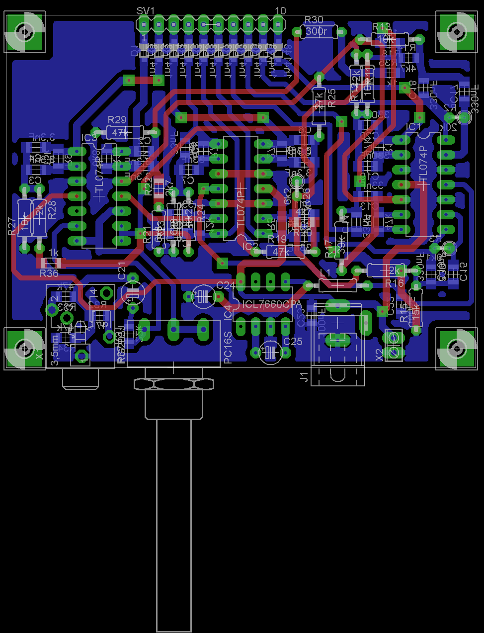

(#) Rakloo válasza klemo86 hozzászólására (») Dec 11, 2009 /
Hűha,akkor nagyon fel lehetsz szerelkezve .
Közben rájöttem,hogy figyelmetlen voltam,és ott is van olyan induktivitás amilyen nekem kell.
Jah,és még valami.Sikerült 8x6cm-re megtervezni a sávszűrőt és a vezérlő panelt is .
(#) klemo86 válasza Rakloo hozzászólására (») Dec 11, 2009 /
Akkor jó
Mármint nem az, hogy figyelmetlen vagy. A tiéden is 20 szűrő lesz?
Nem,az enyém csak 10 sávos lesz,de külön élvezet lesz kivasalni.
Ez elég komoly lesz, ha nem szúrtál el rajta semmit! Gratula
(#) Rakloo válasza klemo86 hozzászólására (») Dec 12, 2009 /
Maga a kapcsolási rajz teljes mértékben az Attila86-é.
NYÁK részen többször is átnéztem drc-vel is.Már csak reménykedbi tudok,hogy jó lesz
Szimpla kerek ledek lesznek,de mivel nem akarok annak is fúrni,ezért szimpla univ. NYÁK lesz feketére fujva.
