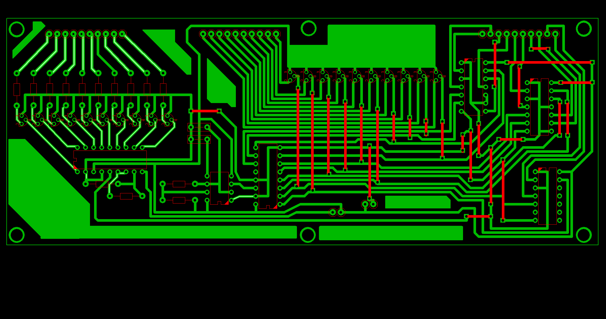

Megépítettem az oldalon található spektrum analizátort.(Attila86 cikke alapján) Sajnos át kellett rajzolnom sprint layoutban mert a méretezéssel voltak problémáim. A beültetési terv alapján dolgoztam. Az áramkört össze rakva azonban nem csinál semmit. A led oszlopokon 0,60 V van a sorokon pedig 3,05V. A sávszűrőnél a 7660 as 5ös lábán csak -2,23V van, a TL074esek 4es lábain csak az 5Vos tápfesz van a 11es lábakon még ennyi se. Sajnos nem vagyok profi tehát nincs komoly felszerelésem, de megszeretném találni a probléma okát. Ezért kérek tőletek segítséget.
Mellékelem az átrajzolt paneleket.(a tranyók betűzése sztem nem jó de a cikk képei és a beültetési rajz alapján raktam be őket)
A segítséget előre is köszönöm!!!

(#) klemo86 válasza szaky27 hozzászólására (») Nov 21, 2009 /
Szerintem az egy alkatrésztemető, de mindegy…
Először nézd meg, hogy a kivezérlésjelző működik-e (egy oszlop direkt betáppal, direkt jellel), majd a szűrőket (nem kell egyesével), hogy azok mit csinálnak. Ha ezek működnek, csak a mátrix résznél lehet valami gond, ezt rajz alapján alkatrészről alkatrészre járt végig.
Mindenek előtt a tápellátást nézd meg, hogy nincs-e valami probléma vele. (a LED-ek polaritásával kezd az egészet, ez általános hiba szokott lenni) Látatlanban ennyi, így esélyes megtalálni a hibát.

(#) klemo86 válasza szaky27 hozzászólására (») Nov 24, 2009 /
Sajnos nem sok szabad időm van mostanában, de azt tudom javasolni, hogy nyomtasd ki az eredetit is és a sajátodat is, és úgy kövesd le (az eredetin végighúzod filccel az egyes szakaszokat, meg a sajátodon is, és előbb-utóbb megtalálod a hibát, ha a NYÁK-on van - ha nem azon van, akkor marad a beültetés, nézd meg a tranyókat meg az IC-ket, hogy biztos jól tetted-e be a helyére. (amúgy készül a sajátom is, majd megosztom természetesen azt is)
(#) szaky27 válasza klemo86 hozzászólására (») Nov 24, 2009 /
Helló
Az ICk elvileg jól vannak berakva, de a tranyókra gyanakszom. Néztem adatlapokat és mindenhol más bekötést írnak. Ilyenkor h lehet kitalálni h melyik a helyes bekötés?
üdv
Hát igen. Más gyártmányúnál meg pont fordítva van a láb kiosztása ezért bizonytalanodtam el. Pl ami a HSen van fenn adatlap a 337hez ott máshogy van vagy csak én látom fordítva? (NEM kötözködésnek szánom). És létezik h a bc327 esnek is ugyan ilyen a láb kiosztása?Bővebben: Link
(#) vicsys válasza szaky27 hozzászólására (») Nov 24, 2009 /
A panelodon fordított lábkiosztással vannak a tranyók. Ha a lábait fogod az ujjaid között és a lapos(feliratos) fele feléd néz, akkor a jobboldali az emiter, a középső a bázis, a baloldali meg már menni fog...
Mellesleg a HEstore-s adatlap jó, megnéztem.
(#) szaky27 válasza vicsys hozzászólására (») Nov 24, 2009 /
Azt tudom hogy a panelon rossz a lábkiosztás. Csak megzavart a sok adatlap mert tutira akartam menni és többet is megnéztem és ezt volt a baj mert különböző gyártmányúaknak más a lábkiosztása. De akkor maradok a HEstore-os adatlapnál. Te bc327 est írtad le most nekem igaz?

(#) szaky27 hozzászólása Dec 6, 2009 /
Olyat szeretnék kérni tőletek hogy a belinkelt eredeti kapcs rajzon a tranyók 1es lába melyik? (emiter?) Vettem új tranyókat CTBC 337 - 25 LE és CTBC 327 - 25 LE. Ezeknek milyen a láb kiosztása?
üdv
szaky27Bővebben: Link
Közben át böngésztem a beültetési és a kapcs rajzot és valamit nem értek. A tápcsatlakozó ha jól értelmezem olyan h a közepén van 1 tüske ami (én eddig úgy tudtam hogy az) a pozitív. De a kapcs rajz és a beültetési ellent mond egymásnak, mivel azt írja hogy a tl074 esk 4es lábán és a 7660as 8as lábán kell lenni a pozitívnak. Ezt a sávot vissza követtem és észre vettem hogy nem a tüskéhez csatlakozik a vezetősáv a tápcsatlakozónál. Most akkor rossz valamelyik rajz v. én tudom rosszul a dolgokat? Mert én eddig a tüskére adtam a pozitívot és ez ha rossz akkor megölhettem az ICket?
üdv

(#) klemo86 válasza szaky27 hozzászólására (») Dec 9, 2009 /
Úgy kell csinálni, hogy jó legyen
Azaz oda kell kötni a dolgokat, ahogy az alkatrészek illetve a kapcsolás kívánja! Lehet, hogy valami el van rajzolva, de NE rajz szerint próbáld ezeket csinálni, hanem ahogy ténylegesen össze lehet hozni. Én már láttam olyat egy labortápnál (nem itt), hogy kapásból az elején egy gigászi rövidzár volt, és polaritást is szoktak téveszteni Graetz-hídnál (többel találkoztam). Ez benne van… Megnézed az enyémet? A "Ki mit épített"-ben van.
