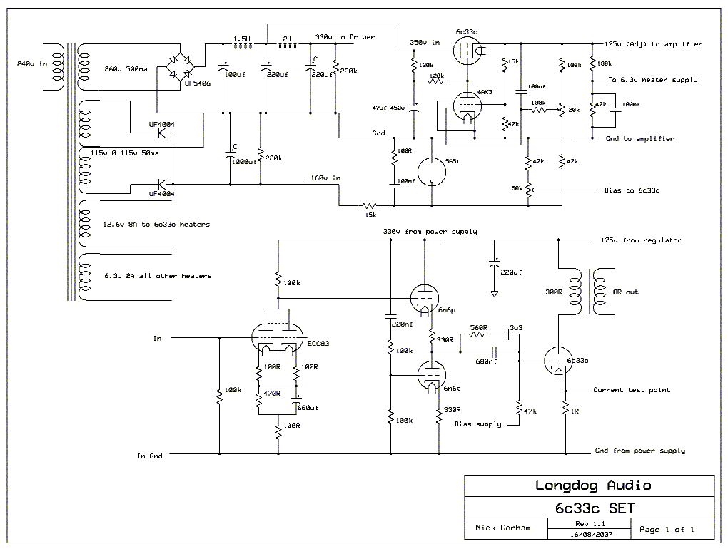

(#) Gery78 válasza lpcollector hozzászólására (») Dec 22, 2009
Mellnézést, ha elírtam a neved, most már tudom, hogy LP, és nem IP az eleje. Bocsi. :hide:
No volna pár kérdésem:
Megnézegettem a kapcsolást. Az erősítő kapcsolása nagyon szép, de egy két dolgot nem értek. A két fokozat közé miért kell olyan nagy értékű kondi? 470nF-os nem elég? Ennek valami speciális oka van, hogy ilyen nagy érték kellett? Aztán az előfok cső amit választottál az sugártetróda, v. pentóda? Valami triódás meghajtófokozatot nem lehet elé tenni? A 6C33C-nek nagy bemeneti fesz kell? Mi volt az oka, hogy ezt a csövet választottad? Mert ha úgyis nagyobb az előfok tápja, akkor lehetne triódás is, vagy nem lenne elég az erősítés? A kimenőt meg lehet csinálni 4Ohmra is? Egyébként ki készítette a kimenőket? A végcsőben mind a két katódot fűtöd? A fűtésnek nem lehet egyszerű váltófeszt alkalmazni? Na hirtelen ennyi kérdés jutott eszembe, majd még biztos fogok kérdezősködni, ha nincs ellenedre.

(#) lpcollector válasza Gery78 hozzászólására (») Dec 22, 2009
Az igazság, hogy az eredeti rajzot CHZ mester mutatta nekem innen. Azelött a Robid által megépített kapcsolással szemeztem, ezzel. A 6E5P tudomásom szerint tetróda, de én triódába kötve használom. Elég nagy az elötte levő fokozat erősítése ezért még így is megfelelő teljesítményt szolgáltat. Valószínüleg a 470nF is elég lenne (ki kellene számolni), de ha már nem lehet DC csatolt, szerettem volna ha minnél kevesebb veszik el a jelből.
Tetszett, hogy egyetlen ilyen cső képes "felpiszkálni" ezt a "kályhát"
A kimenőkért Fletának jár a köszönet
A végcső mindkét oldala váltórol fűtött(sorban 12,6V-ról), az előfokcsőnél a késleltetett fűtést egyenről egyszerübb volt megoldani...
(#) mayky válasza lpcollector hozzászólására (») Dec 22, 2009
Még egy lehetőség: bár ebből egy sztereó még többet fogyaszt. Igaz ez nem a Lamm rajza csak egy feltételezett rajz. Egy Ikido-nak nevezett meghajtás.

(#) lpcollector válasza mayky hozzászólására (») Dec 22, 2009
Köszi, ezt a rajzot én is felleltem valahol. Ennek a táprészénél 6C33C-t arra is használják, amire eredetileg kitalálták
Most, hogy kipróbálhattam az "egycsöves" meghajtást, inkább ebben az irányban kutakodnék tovább...
