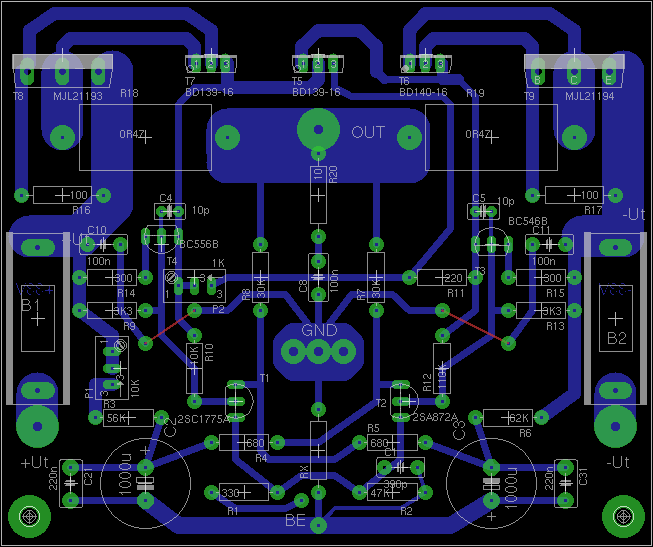

Zoli van még egy canopus nyákterv ! Ezt nézd meg nekem ?
Az eredeti panelon a táprész is rajta van. :peace:

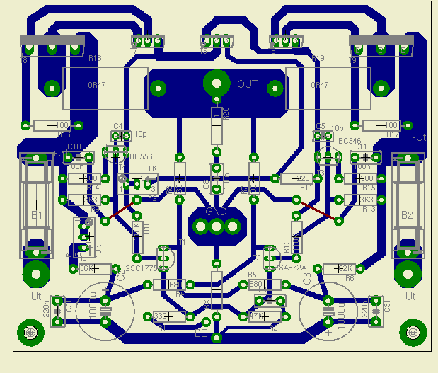

![]() Publikus a rajza? ![]() Idézet: Természetesen igen és azt is szeretnénk ha minnél többen megépítenék ezt a véget hisz egy nagyon jó kis erősitőről van szó ! A foto albumomban megtalálható , a layout ha kellene valakinek annak szivesen adom hozzá „Publikus a rajza?” ![]()
Én twisztelettel igényt tartanék a tervdokumentációra. (egy cső talán nem fog ki rajtam.)
Amilyen toroidot hirdetsz, annak nem magas a feszültsége ehhez a kapcsoláshoz?
A HTA-30 -as nálam csak 60 voltról megy , éppen ezért arról a trafóról természetesen le kell tekerni egy pár menetet amit aztán vissza is kell tekerni a cső fűtésének . Amit én ugy oldottam meg hogy mindkét trafóra tekertem 3,2 Volot , ez sorban 6,4 a cső fűtés .Bővebben: Link A layt küldöm ! De hová?
