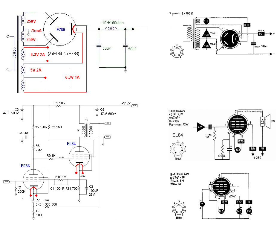

(#) djhans válasza s.sanyi hozzászólására (») Dec 24, 2009
Nem attól van a brumm, hogy nem fűtesz egyennel. Itt nem is kell. Azt csak lemezjátszó előerősítő fokozatnál kell. Itt megtalálható a rajz az ajánlott táppal is. Láthatod, hogy az A pont, a kimenő jön a főpufferre, majd B egy RC szűrőn keresztül a segédrácsra és C meg egy további RC szűrőn keresztül az előfokra. Ez a biztos módja a brumm mellőzésének. A táp kapcsolásban egy relé kontaktusát láthatod a graetz előtt, ez azért van mert 30 másodperces időzítéssel kapcsoljuk rá az anódfeszt a csövekre miután azok már felfűtöttek. Így sokkal hosszabb lesz az élettartamuk. A relé kontaktusa azért van a graetz előtt mert a váltót jobban tudják kapcsolni a kis relék. Az ív kialszik nullátmenetben míg egyenáramnál fennmarad. A relét működtető kapcsolás is ott van. Nem kell neki külön tekercs a trafón hanem a csövek fűtőfeszéről táplálható. Csöves egyenirányításnál ez a késleltető nem kell. Ha neked olyen van akkor vedd úgy, hogy az A pont az egyencső utáni pufferkondin van. Csöves egyennél ez csak egy db 47µF lehet az egyencsövön. Utána ha van egy soros ellenállás akkor már bármekkora lehet. Ha gondolod utána kiegészítheted a B és C RC szűrőivel. Ha valamit nem értesz kérdezz nyugodtan.
(#) s.sanyi válasza djhans hozzászólására (») Dec 24, 2009
EZ80 csővel van a tápom mint ezen a rajzon a fojtóm eggy 38 wattos fénycső fojtója.
(#) s.sanyi válasza s.sanyi hozzászólására (») Dec 24, 2009
Szép megoldás de nekem jobban tetszik a csöves táp lehet hogy nincs igazam de tetszetősebb és állitólag jobb hangminőséget ad.
Ha minden a rajz szerint van akkor nem kéne hogy brumm legyen. Valóban előnyösebb a csöves egyen de csak kis teljesítményű erősítőknél célszerű alkalmazni. A fénycső fojtó nem jó, mert nincs benne légrés és az egyenáramtól felmágneseződik a vas.

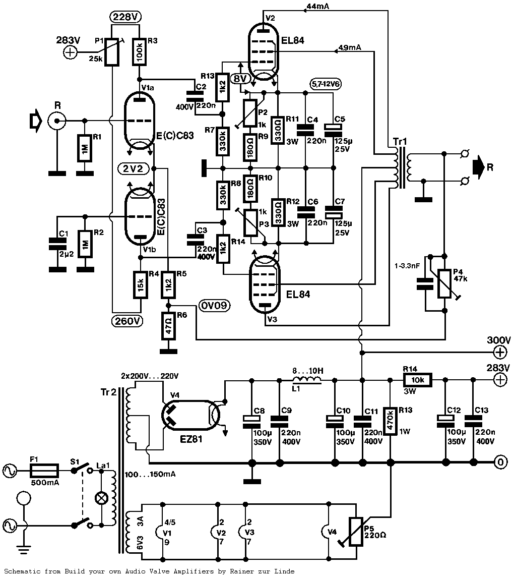

Ha az R14 -es 10k kiveszem, nő annyival a feszültség hogy érdemes legyen piszkálnom (mert az jóval kevesebb mint a rajzon), vagy vigyem inkább a 300V-ról azt is, mert az sincs egészen 300???

(#) djhans válasza ticseboy hozzászólására (») Dec 25, 2009
Ha kiveszed, akkor az előfoknak nem lesz meg az RC szűrése. Csökkenteni lehet mondjuk 2,2-3,3K-ra mivel elég nagy kondi van mögötte.

(#) mayky válasza ticseboy hozzászólására (») Dec 25, 2009
A 15k-s ellenállást cserélted legalább 100 k-ra ?
Az ellenállás maradjon kell az előfok szűréséhez, max. csökkentheted. Ha rajtra lesz mind a 2 csatorna akkor mégkevesebb lesz a tápfesz. Szerintem legalább 280 V maradjon.
(#) ticseboy válasza mayky hozzászólására (») Dec 25, 2009
Most értem haza, megnézek egy filmet , aztán kicserélem a 15k-t, meg az r14-et 2.2-re. Ha van fejlemény ugy is közlöm a "segitőimmel".
