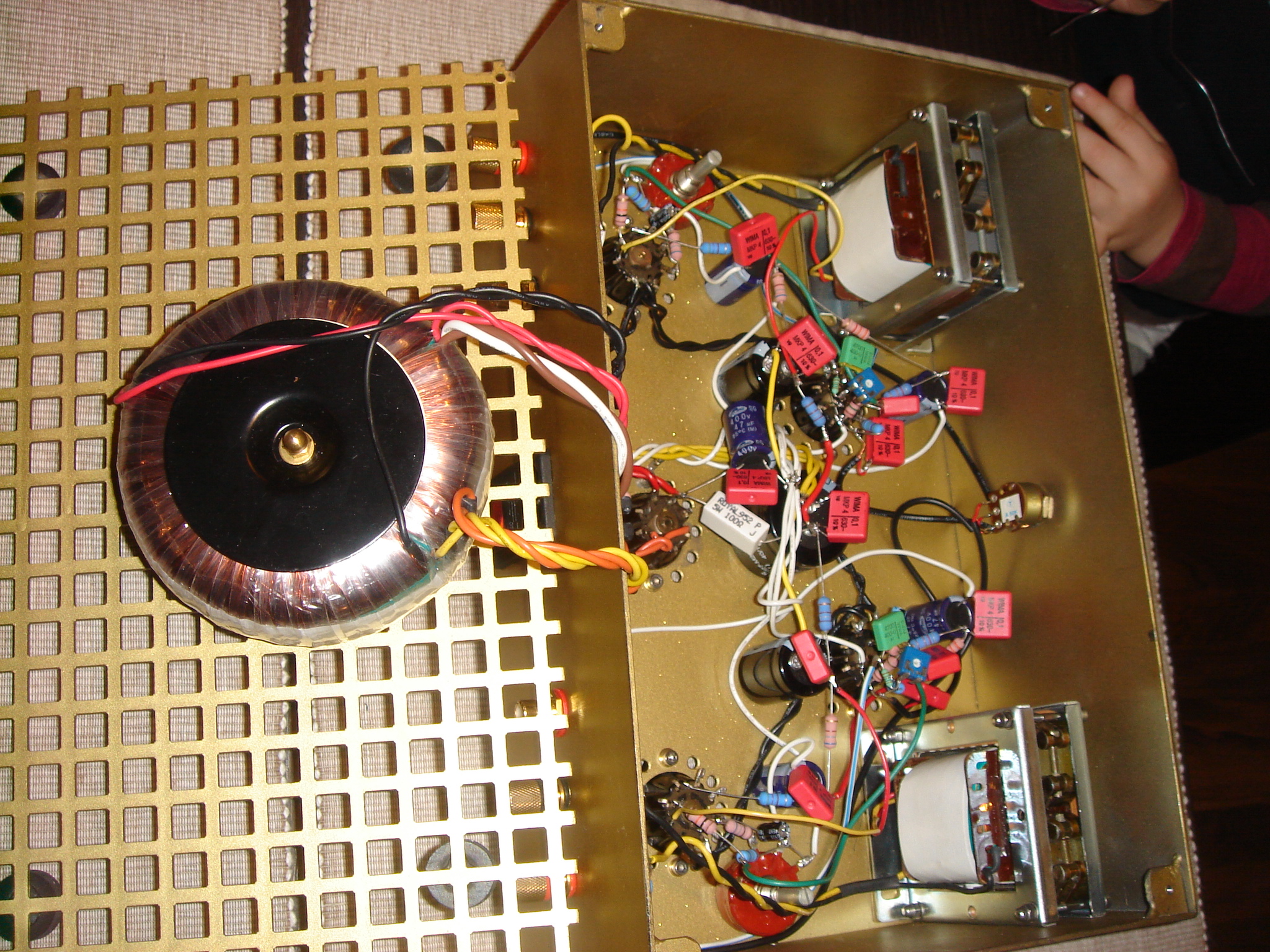

(#) xeron hozzászólása Dec 27, 2009
Sziasztok !!
Egy ideje már olvasgatom a fórumot, és kedvet kaptam egy csöveshez. Hát ez jött ki belőle,1 ecl86 st előkészítve
el84-hez ( a+1 foglalt).
A doboz még egy kis restaurálásra szorul de már müködik

(#) xeron válasza CIROKL hozzászólására (») Dec 27, 2009
Nem írtam el , mert ha a pcl-ek helyére bemegy a 2 el84 akkor oda megy az ecc
(#) CIROKL válasza xeron hozzászólására (») Dec 27, 2009
Hoppá ! ez érdekes amit mondasz . Gyakorlatilag akkor mitörténik át forrasztasz mindent meg a trafókat is kicseréled ? Az EL-nek minden más kell mind anódfesz , kimenők , csőbekötés . Vagy DIY elfoglaltságra gondoltál előre
Hát valami olyasmi csk várom a vatera eredményeket
aztán bontás,azaz átszerelés.
Igazándiból ez a pcl inkább egy kis gyakorlás szintjén megy mert kb:8-10 éve nem építettem már semmit.
Azért lesz a következő az el84.
aztán ha már belejöttem akkor készülhet egy komolyabb cucc.Az alkatrészek már gyűlnek.
lásd a képen
(#) xeron válasza xeron hozzászólására (») Dec 27, 2009
Na ebben már lesz em84 is
(#) mark.budai válasza xeron hozzászólására (») Dec 27, 2009
Na, ez már elég komoly lesz! El fog férni ilyen kis dobozban? Még elolvad a sasszi.
