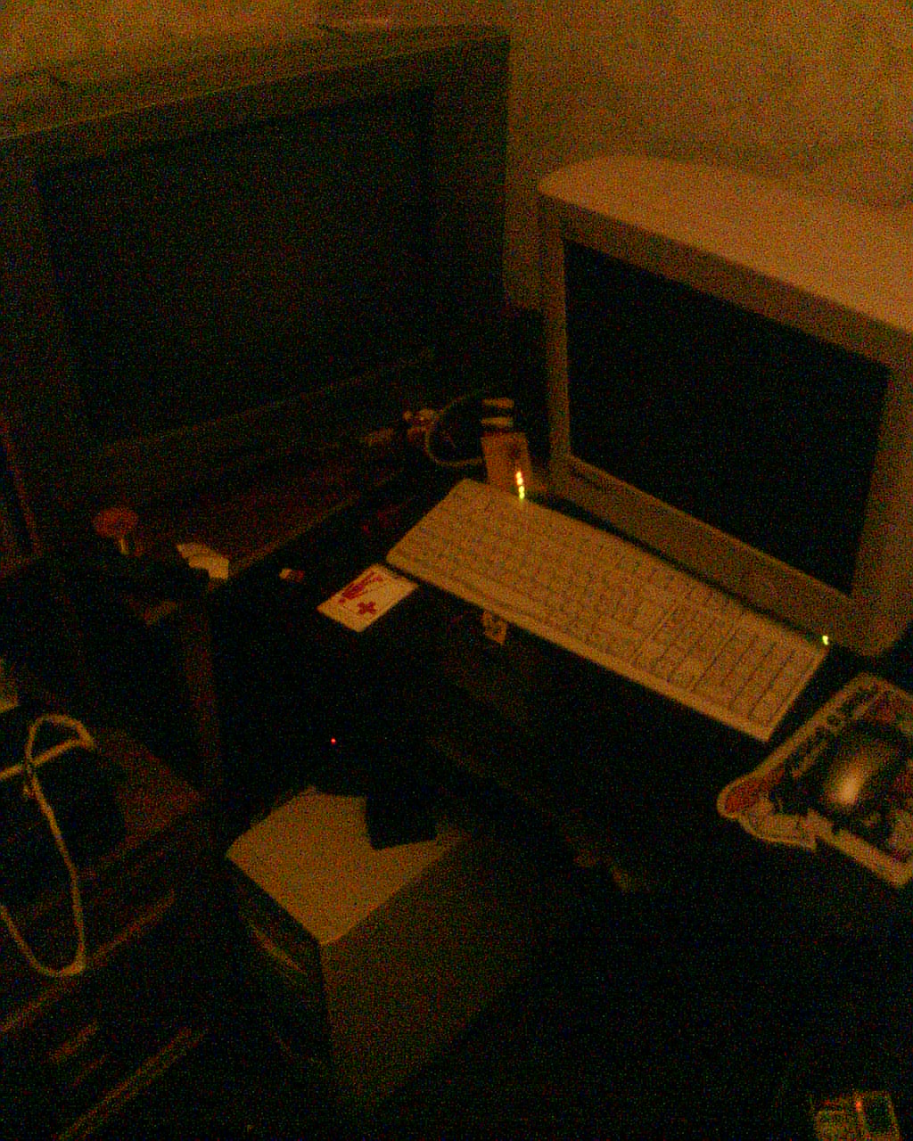

Lehet hogy nem ide vág de megkérdezem. Nekem az a problémám hogyha be van kapcsolva a sz.gép akkor rosszabb lesz a TV képe de nem minden adoé csak az rtl, discovery, meg a tv2. Lehet hogy még van pár de nem mindent szoktam nézni amiket nézek azok közül ezek a rosszak. Szerintetek ezt mi okozza? Mi lehet a megoldás?
Környezeti leírás nélkül csak tippelni tudok: nem megfelelő az árnyékolása/zavarszűrése a PC-dnek. Az alaplapon a processzor és a busz órajelének frekvenciája (több 100MHz) négyszögjel, gazdag felharmonikus tartalommal, ami szabálytalan mintázattal tarkítja egy vagy több csatorna képét. Ezt elősegíti még esetlegesen szoba - vagy közeli tető - antenna használata, valamint az antennakábel árnyékolásának/testkontaktusának nem kielégítő minősége.
Köszi! Azt meg tudod mondani hogy ezt mivel lehet kijavitani?
Ha ez segit itt egy kép. lehet hogy a monitor zavarja?
