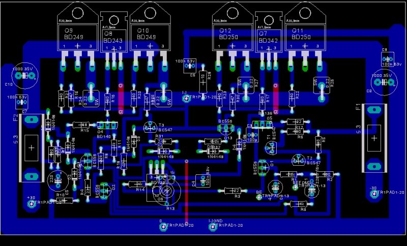

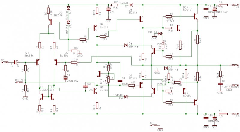

(#) rammeradrian hozzászólása Dec 31, 2009 /
Nem tud valaki egy kapcsolást nekem BD249 és BD250 -es tranyókból csak ez a 2 tranyó legyen mert ismerem a TDA 2030-as kibővítettet de nekem csak a "tranyós" végfok kéne. esetleg ebből visszafejteni(kép)
(#) Imi65 válasza rammeradrian hozzászólására (») Dec 31, 2009 /
Itt próbálkoznak a fiúk, kisebb-nagyobb sikerrel ilyet alkotni.
(#) thecyrus válasza rammeradrian hozzászólására (») Dec 31, 2009 /
Szia! Remélem az alábbiakkal segítettem! Kb 130-150W 2ohm +- 30V-on!
