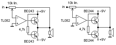

Audiofil minőségű A-osztályú erősítőt tervezek építeni a nemrégiben megvásárolt GRADO fejhallgatómhoz.
Nem a hangerőt keveslem a mostani zenehallgatásom közben, hanem úgy tűnik, hogy nagyobb áramot igényelne a fejhallgató, ami 32 ohmos, mint amekkorát le ad a lejátszóm, amire rá van kötve, ez meghallatszik a mélyebb hangokon. Ezért gondolkozok egy végtranzisztoros megoldáson.
Nemrég kaptam egy kapcsolási rajzot, amit mellékelek is.
Ezt szeretném még jobban leegyszerűsíteni, hiszen az első fokozatban szereplő műveleti erősítőt fölöslegesnek tartom, mivel a mostani lejátszóm kimeneti fokozatában már van egy OPA 2134 ami, mint írtam, elegendő hangerőt biztosít.
Mit kell megváltoztatnom a kapcsolásban ahhoz, hogy műv. erősítő nélkül is működjön? Valahogy IC nélkül túl egyszerűnek tűnik a kapcsolás ahhoz, hogy jól működjön is
Van egy tápom, amihez igazítanám az erősítőt, ez +/- 17 V-ot szolgáltat egyen.ben, 2x17.000µF szűrőkondival.
Maradhat minden ellenállás értéke a rajz szerint, vagy ehhez a tápfeszültséghez változtatnom kéne valamin?
Ha netán tudna valaki egy jobb kapcsolást, azt is szívesen venném.
Jó lenne, ha nem égetné le a vadiúj fejhallgatómat
Előre is köszönöm a választ.
(#) p_istvan válasza melorin hozzászólására (») Dec 30, 2009 /
Inkább ezt: MOSFET amp , elég egyszerű és 32 Ohm-os fejhallgatóhoz pont elég is.
Üdv. P István

(#) varttina válasza melorin hozzászólására (») Jan 4, 2010 /
A stabilizátor IC-n kívül rengeteg megoldás a problémára, pl. Zéner dióda + tranzisztor, stabilizátor "kocka" + tranzisztor. Léteznek 5A-es stabilizátor IC-k is, amelyek általában TO3 (fém) tokozásúak.

(#) p_istvan válasza melorin hozzászólására (») Jan 4, 2010 /
Szervusz!
Ez egy A osztályú egy fejhalgató erősítő -amihez a táp kell- és az áramfelvétele csatornánként 300 mA körül van.
- Az A osztályú erősítők -mint ez is- általában érzékenyek a tápból jövő zavarokra, ezért kell a stabilizált táp is. CLC szűrőt amit belinkeltél, nehezebb készíteni a megfelelő fojtótekercs hiánya miatt is.
- Elég az stab IC megfelelően hűtve (esetleg csatornánként külön)
- Szerintem elég 12V-os táp ( 20VA-es 15 V-os trafóval)
- a 20 Ohm-os ellenálások teljesítményére vigyázz legalább 5W-osak legyenek (15V-nál 7W a minimum) de inkább több. Ha nincs 20 Ohm-os akkor jó a 22 Ohm is.
- A FET-ek Gate kivezetésére menő 220 Ohm-okat (Rg)közvetlenül a FET-ek lábára kell forrasztani! És általában a lehető legrövidebb vezetékezést kell alkalmazni.
- A kimeneten érdemes beállítani pontosan a fél tápfeszt a 100 K Ohm változtatásával.
- A fetek hűtésére is figyelni kell (50 - 100 cm2 alulemez, vagy ennek megfelelő hűtőborda)
Nekem szimpatikusabb az ellenálásos megoldás, de az áramgenerátoros megoldás is jó lehet. De ha nincs akkora teljesítményű ellenállás (miért ne lenne) akkor több darabból is össze lehet rakni soros és/vagy párhuzamos kapcsolással. (Az IRF510 helyett jó lehet még az IRF610-is, de egy hajszállal nagyobb lesz a torzitása, de a bemenőkapacitása viszont kisebb)
- Ne hagyd benne a trimmert (eggyel kevesebb a hialehetőség)
- A 12V-hoz a stab IC-nek legalább 13-14V kell hogy megfelelően működjön, + kell 10% a hálozat fesz ingadozásai miatt, + további 1-2 V a búgófesz miatt. Úgy hogy a 17-18V (terhelve) egyenirányított feszültség legalább kell. A 15V os trafó 21-22 V-t fog adni terheletlenűl
